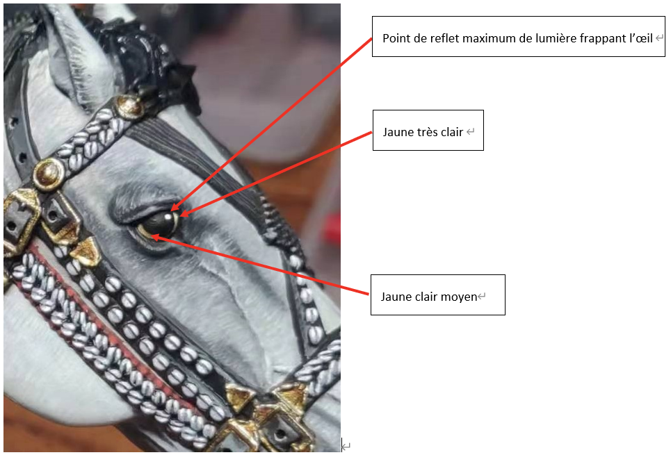

Je passe alors à la peinture de l’œil du cheval, qui, à ma grande surprise, va être très importante dans l’impression finale que donne la pièce. Il convient donc d’y apporter une attention particulière, et ne pas hésiter à chercher des photos de références sur Internet, là encore.
Je peins le fond noir (noir 950) et le jaune du tour avec une couleur de base Scale 75 artiste Raw Sienna Sart 21, éclaircie avec du Scale 75 artiste Naples Yellow Sart 18, et du blanc.
L’idée que je garde en tête en peignant est que la lumière va traverser l’œil (comme lorsqu’on peint une gemme). La lumière va entrer par le haut : je marque donc un jaune très clair, et je mettrai en fin de process un point blanc de reflet sur la partie noir de l’œil. La lumière après avoir traversé l’œil va ressortir par le bas, côté opposé au point d’entrée. Je marque donc un jaune plus clair à cet endroit particulier. Je ne touche pas du tout au noir, sauf pour rajouter ce fameux point blanc de reflet extrême. Après peinture complète, je passe sur tout le globe oculaire une couche de Contraste Meduim Citadel, pour donner un aspect satiné et uni à l’ensemble. J’ai procédé à plusieurs corrections de chaque œil, en fonction de l’avancée globale de la tête (des contrastes et des éclairages notamment) jusqu’à l’obtention du résultat souhaité.
Je marque quelques taches roses sur le museau et les lèvres, en utilisant le même mélange que pour la langue. Cela accentue le réalisme. Je peins les bords de ces taches avec un dégradé du rose vers le gris moyen (Neutral Grey 992).
