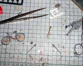

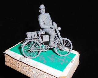

D'abord, le montage du vélo( pièces très délicates à manipuler....)avec un peu, beaucoup.....passionnément de photodécoupes: les rayons des roues ( yes !!!!)
1944-1945. suite ,suite et fin avec Flak 38 - Page 8 A8101944-1945. suite ,suite et fin avec Flak 38 - Page 8 A7111944-1945. suite ,suite et fin avec Flak 38 - Page 8 Dscn0014
1944-1945. suite ,suite et fin avec Flak 38 - Page 8 Dscn0021
Et maintenant, je vais placer les "rockets"
1944-1945. suite ,suite et fin avec Flak 38 - Page 8 Dscn00191944-1945. suite ,suite et fin avec Flak 38 - Page 8 Dscn0017
et autres éléments....comme une caisse à munition, sur le porte bagages
1944-1945. suite ,suite et fin avec Flak 38 - Page 8 A611
diverses courroies sont placées, ainsi que la chaine à vélo, et tout le reste du bazar....
...et la figurine.....rien de spécial......
1944-1945. suite ,suite et fin avec Flak 38 - Page 8 Dscn0022
1944-1945. suite ,suite et fin avec Flak 38 - Page 8 Dscn00241944-1945. suite ,suite et fin avec Flak 38 - Page 8 Dscn00231944-1945. suite ,suite et fin avec Flak 38 - Page 8 Dscn0025

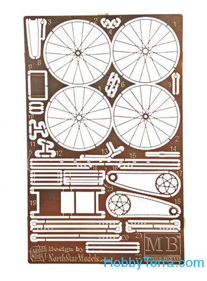

J'ai oublié de mentionner: si un jour vous avez un montage de vélo à effectuer de chez MB, un lien qui permettra de mieux appréhender ce montage.....
http://www.mbltd.info/35165.htm
Le petit problème rencontré.de mon fait....j'ai perdu le guidon, obligé de le refaire ( fil électrique) et dimanche....j'ai retrouvé l'original, sur.. mon bureau, dans le bazar....content le "Alain".....

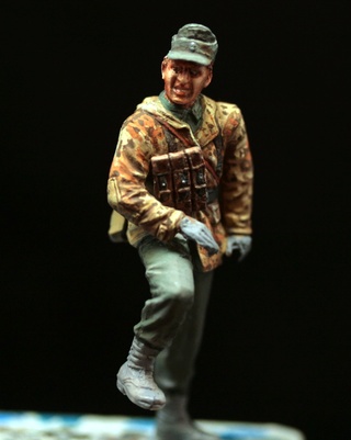

.....j'ai donc pu jouer du pinceau, avec le début de la peinture du visage ( sous couche chair mat de PA), qui sera suivie de peinture à l'huile ( rouge oxyde transparent + blc de T. + Terre de S.+ bleu de prusse.....)
1944-1945. suite ,suite et fin avec Flak 38 - Page 8 Dscn01111944-1945. suite ,suite et fin avec Flak 38 - Page 8 Dscn01101944-1945. suite ,suite et fin avec Flak 38 - Page 8 Dscn0113
....et travail à l'huile......Alors que cette dernière séchait, travail sur la casquette et sur la vareuse qui, finalement, sera le camouflage présenté sur la 2ème photo du post précédent.
1944-1945. suite ,suite et fin avec Flak 38 - Page 8 Dscn03111944-1945. suite ,suite et fin avec Flak 38 - Page 8 Dscn0310
Base avec peinture Acrylique PA  marron doré + sable, je place ombres et lumières....et ensuite, le camouflage ( vert allemand WWII, orange all. et OB)
Et nous en sommes à la peinture des cartouchières, centurons.....et fait, tous les cuirs, en teintes variées....( du cuir rouge au cuir noirci....)
1944-1945. suite ,suite et fin avec Flak 38 - Page 8 Img_29141944-1945. suite ,suite et fin avec Flak 38 - Page 8 Img_29101944-1945. suite ,suite et fin avec Flak 38 - Page 8 Img_2913
1944-1945. suite ,suite et fin avec Flak 38 - Page 8 Img_29131944-1945. suite ,suite et fin avec Flak 38 - Page 8 Img_29121944-1945. suite ,suite et fin avec Flak 38 - Page 8 Img_29151944-1945. suite ,suite et fin avec Flak 38 - Page 8 Img_2911
Pantalon, peint en vert all.WWII +  vert uniforme allemand......boucle de ceinturon faites ( gun métal + pointe de médium métal,tout comme les divers boutons.....le visage a été à maintes fois retravaillé.....

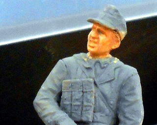

Ensuite il faut travaillé le Stg 44( stumgewehr 44)....Sous couche noire pour tout ce qui est métal......ensuite, peinture au gun métal ( en dry brush), et ensuite, un passage de poudre de mine à crayon ), peinture du bois......
1944-1945. suite ,suite et fin avec Flak 38 - Page 8 Img_29171944-1945. suite ,suite et fin avec Flak 38 - Page 8 Img_29161944-1945. suite ,suite et fin avec Flak 38 - Page 8 Img_2918

.....et avec la bicyclette.....
1944-1945. suite ,suite et fin avec Flak 38 - Page 8 Img_29231944-1945. suite ,suite et fin avec Flak 38 - Page 8 Img_29241944-1945. suite ,suite et fin avec Flak 38 - Page 8 Img_29261944-1945. suite ,suite et fin avec Flak 38 - Page 8 Img_2925
Je pensais en avoir finr et pouvoir passer à la suite.....et bien non....2 ou 3 détails à terminer sur les roquettes....ainsi que les courroies de l'étui du masque à gaz......

Bien, le cycliste, velo et armement étant terminés.....une nouvelle suite, avec une nouvelle série.....
1944-1945. suite ,suite et fin avec Flak 38 - Page 8 Img_29271944-1945. suite ,suite et fin avec Flak 38 - Page 8 Img_2928
qui viendra compléter le dio.....( plus que quelques personnages.....j'ai hâte de commencer les "Stalingrad"......)
Après montage, ébarbage et collage......la sous couche grise de Primer.....et sous couche colorée ( acrylique)des carnations....

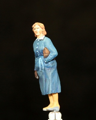

2ème personnage de cette série:
1944-1945. suite ,suite et fin avec Flak 38 - Page 8 Img_2951

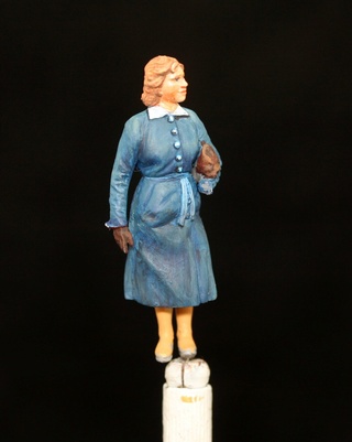

Visage et chevelure, déjà peint.......je continue par l'ensemble robe ( en jouant sur les tons de bleu prusse, mélangé de teinte chair, à l'acrylique....)
1944-1945. suite ,suite et fin avec Flak 38 - Page 8 Img_29531944-1945. suite ,suite et fin avec Flak 38 - Page 8 Img_2952
Je poursuis par les cuirs: sac, gants.....
1944-1945. suite ,suite et fin avec Flak 38 - Page 8 Img_29551944-1945. suite ,suite et fin avec Flak 38 - Page 8 Img_29541944-1945. suite ,suite et fin avec Flak 38 - Page 8 Img_2956
pour terminer par les bas et les chaussures
1944-1945. suite ,suite et fin avec Flak 38 - Page 8 Img_29591944-1945. suite ,suite et fin avec Flak 38 - Page 8 Img_29581944-1945. suite ,suite et fin avec Flak 38 - Page 8 Img_2957
1944-1945. suite ,suite et fin avec Flak 38 - Page 8 Img_2961
De 1940 à 1944, les épaules s'élargissent, les robes et jupes raccourcissent, la taille soulignée. Le port du tailleur, ... Les bas de femme sont remplacés par des socquettes ou des teintures ; certaines femmes dessinent même au crayon une fausse couture de bas au dos de leurs jambes.

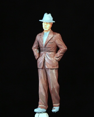

Après la bourgeoise....voici le bourgeois......
1944-1945. suite ,suite et fin avec Flak 38 - Page 8 Img_2963
Toujours même principe pour le visage, à l'huile, en accentuant plus ou moins le blanc dans le rouge oxyde transparent,+ un peu d'ocre, un peu de bleu....et le tour est ...pratiquement , joué....
Je reviendrai sur ce visage, en cours de peinture du personnage.....
1944-1945. suite ,suite et fin avec Flak 38 - Page 8 Img_2962
Même sur le net, il n'est pas évident de trouver des costumes d'homme, en couleur, de cette période...La couleur de base de ce costume, effectuée à l'acrylique, sera dans les tons marron rouge, clair....mélange de rouge noir, marron mat et marron sable......Sur cette base, je travaillerai les ombres et les lumière, en jouant avec le marron sable +rose de base.....ainsi qu'avec une pointe de noir.....
1944-1945. suite ,suite et fin avec Flak 38 - Page 8 Img_29661944-1945. suite ,suite et fin avec Flak 38 - Page 8 Img_29641944-1945. suite ,suite et fin avec Flak 38 - Page 8 Img_2965
Il est certain que je ne pouvais pas en rester là.Lors d'une réunion du club, je me suis exercé à tracer des raies, sur la veste du costume.....Bravo à ceux qui font ce style d'exercice à main levée.....Pas évident du tout.....surtout à cette échelle.....Là aussi, j'y reviendrai dessus durant les séances de finalisation.....
1944-1945. suite ,suite et fin avec Flak 38 - Page 8 Img_29691944-1945. suite ,suite et fin avec Flak 38 - Page 8 Img_29681944-1945. suite ,suite et fin avec Flak 38 - Page 8 Img_2967
Comme pour le costume, li m'a fallu rechercher pour les couleurs de la cravate....et je poursuis avec chapeau et chaussures.....
1944-1945. suite ,suite et fin avec Flak 38 - Page 8 Img_29711944-1945. suite ,suite et fin avec Flak 38 - Page 8 Img_2970
Et je termine par certaines finitions, comme la moustache ( identique à celle d''un sinistre personnage de l'époque....), ainsi qu'un visage mal rasé......
1944-1945. suite ,suite et fin avec Flak 38 - Page 8 Img_29741944-1945. suite ,suite et fin avec Flak 38 - Page 8 Img_29731944-1945. suite ,suite et fin avec Flak 38 - Page 8 Img_29721944-1945. suite ,suite et fin avec Flak 38 - Page 8 Img_2975
Quelques retouches seront nécessaires.....comme les plis diu pantalon.....

c'est du beau boulot Alain, encore deux belles pièces 1944-1945. suite ,suite et fin avec Flak 38 - Page 8 412492
une nouvelle série ?  affraid :toc toc:   mais jusqu'où va-t-il s'arrêter Question
1944-1945. suite ,suite et fin avec Flak 38 - Page 8 Empty
MessageSujet: Re: 1944-1945. suite ,suite et fin avec Flak 38   1944-1945. suite ,suite et fin avec Flak 38 - Page 8 Icon_minitimeMar 8 Mai 2018 - 0:27
Du MiniArt très bien mis en valeur. Beau travail.  1944-1945. suite ,suite et fin avec Flak 38 - Page 8 412492
MessageSujet: Re: 1944-1945. suite ,suite et fin avec Flak 38   1944-1945. suite ,suite et fin avec Flak 38 - Page 8 Icon_minitimeMar 8 Mai 2018 - 7:34
L'insigne de manche gauche n'est pas lié à une entité géographique, c'est un identifiant de service commun à l'intérieur du reich. Le shako est une marque de la mode locale. Quand à la grosse cocarde frontale, noire entourée blanche, elle est bien la marque de la Prusse.
MessageSujet: Re: 1944-1945. suite ,suite et fin avec Flak 38   1944-1945. suite ,suite et fin avec Flak 38 - Page 8 Icon_minitimeMar 8 Mai 2018 - 11:25
Concernant l'insigne de bras, gauche......Philippe  a certainement raison.....mais voici une info complémentaire, ici:
http://fr.1001mags.com/parution/uniformes/numero-267-nov-dec-2009/page-12-13-texte-integral
