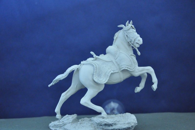

 | Sujet: Re: Officier des Chasseurs à cheval de la Garde Impériale- 90 mm Andréa Mer 2 Mai 2012 - 17:16 | |
| Bonjour à tous, voilà les premières photos de la monture après assemblage et sous-couchage. Ca représente un puzzle de 18 pièces...... [img]  [/img] [img]  [/img] |
 | Sujet: Re: Officier des Chasseurs à cheval de la Garde Impériale- 90 mm Andréa Jeu 3 Mai 2012 - 13:15 | |
| Merci Philippe. J'attends de tes nouvelles........ |

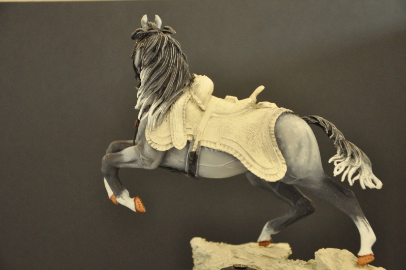

 | Sujet: Re: Officier des Chasseurs à cheval de la Garde Impériale- 90 mm Andréa Dim 6 Mai 2012 - 17:59 | |
| Bonjour àtous, voici une première touche de peinture sur le cheval. Pas mal de travail encore pour affiner tout cela. Concernant les premières pommelures qui ont été posées, il me semble qu'elles gagneraient à être peut être un peu plus grosses... Qu'en pensez vous ? [img]  [/img] [img]  [/img] |
 | Sujet: Re: Officier des Chasseurs à cheval de la Garde Impériale- 90 mm Andréa Lun 7 Mai 2012 - 9:42 | |
| Très beau montage, bravo cela démarre bien  pour les pommelures je n'y comprends rien mais à l'oeil je dirai que çà va, mais suis plutôt les remarques de ceux qui ont plus d'expériences  . Juste une remarque, le fond bleu n'est pas très heureux car trop proche de la couleur de ton cheval donc la lisibilité est plus difficile. |
 | Sujet: Re: Officier des Chasseurs à cheval de la Garde Impériale- 90 mm Andréa Lun 7 Mai 2012 - 10:03 | |
| C'est plutôt pas mal, mais d'après mes souvenirs les chasseurs de la Garde montent des chevaux alezan. |
 | Sujet: Re: Officier des Chasseurs à cheval de la Garde Impériale- 90 mm Andréa Lun 7 Mai 2012 - 12:21 | |
| bravo pur cette superbe pièce ! je te souhaite beaucoup de courage, car j'ai mis 8 mois pour finir mon capitaine des hussards pégaso... 75mm... !!! Ne pas hésiter à faire des poses intermédiares ... bonne continuation Marc |
 | Sujet: Re: Officier des Chasseurs à cheval de la Garde Impériale- 90 mm Andréa Lun 7 Mai 2012 - 14:25 | |
| Ta mise en couleur commence vraiment superbement bien et la monture est vraiment d'un super dynamisme ! j'ai hâte de voir la suite ! |
 | Sujet: Re: Officier des Chasseurs à cheval de la Garde Impériale- 90 mm Andréa Lun 7 Mai 2012 - 14:47 | |
| j'avais réalisé des pommelures un peu plus grandes et surtout il faut les fondre d'avantage pour qu'elles ne ressortent pas trop  j'espère que cela t'aidera Marc |
 | Sujet: Re: Officier des Chasseurs à cheval de la Garde Impériale- 90 mm Andréa Lun 7 Mai 2012 - 21:52 | |
| Merci pour la photo Marco....
Paul, j'ignorais cette précision sur la robe des chevaux de cette unité. Mais bon, s'agissant d'un Officier on va faire une exception...... |
 | Sujet: Re: Officier des Chasseurs à cheval de la Garde Impériale- 90 mm Andréa Mar 8 Mai 2012 - 7:28 | |
| Beau debut de mise en peinture. |

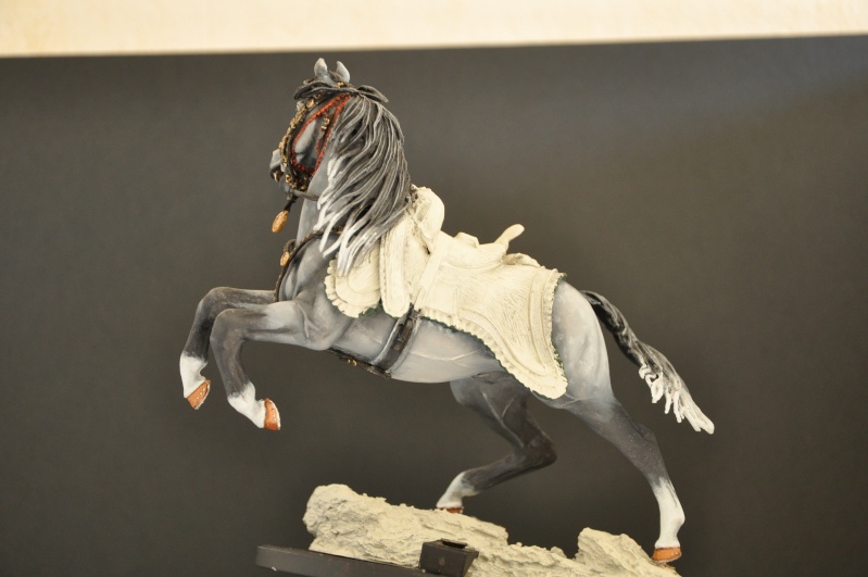

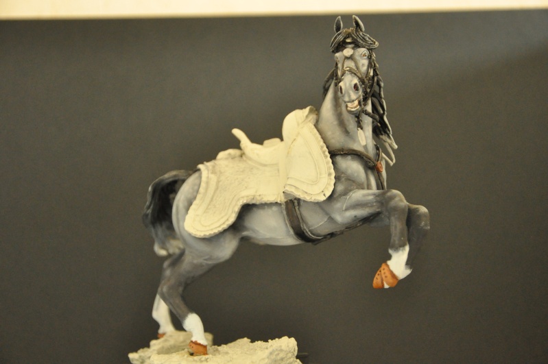

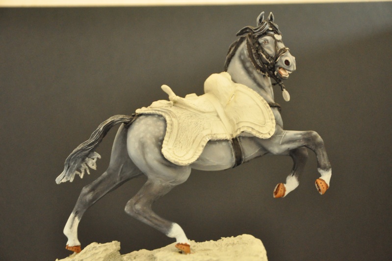

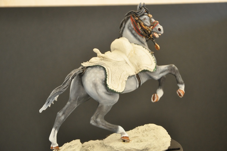

 | Sujet: Re: Officier des Chasseurs à cheval de la Garde Impériale- 90 mm Andréa Mar 22 Mai 2012 - 11:50 | |
| Bonjour à tous, parès quelques jours sans avoir pu toucher à mes pinceaux, voici la suite. la monture commence à prendre forme, bien qu'il reste encore quelques points à fignoler au niveau de la robe notamment. [img]  [/img] [img]  [/img] [img]  [/img] [img]  [/img] |
 | Sujet: Re: Officier des Chasseurs à cheval de la Garde Impériale- 90 mm Andréa Mar 22 Mai 2012 - 12:54 | |
| J'aime bien  super début.... |
 | Sujet: Re: Officier des Chasseurs à cheval de la Garde Impériale- 90 mm Andréa Mar 22 Mai 2012 - 13:14 | |
| Belle avancee Pascal, tres belle robe. |

| Bonjour à tous quelques photos pour marquer l'avancée du travail. Je vais pouvoir m'attaquer à la redoutable épreuve de la peinture de la peau de panthère. [img]  [/img] [img]  [/img][img]  [/img] [img]  [/img] [img]  [/img]
