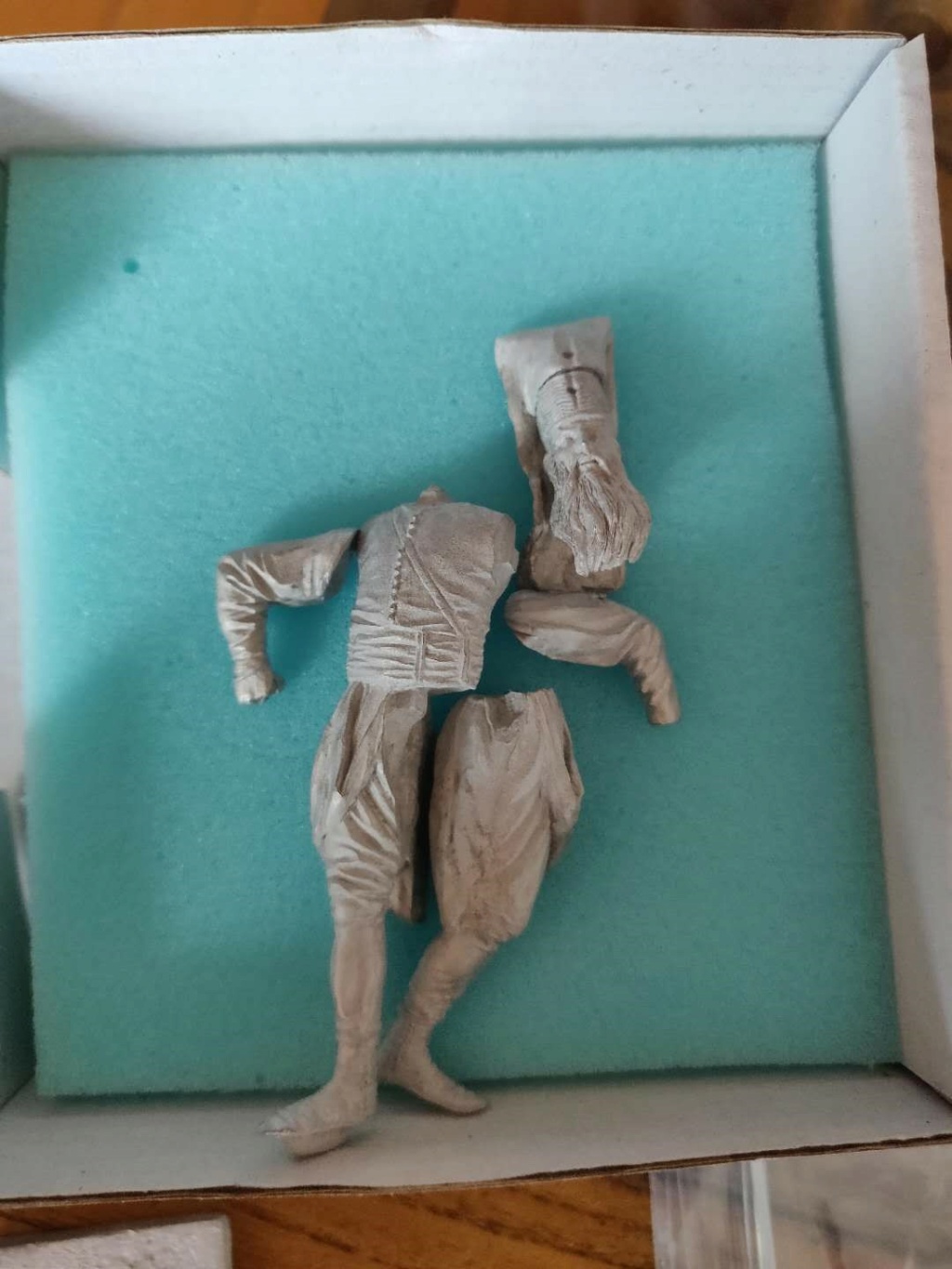

La figurine est plutôt sympathique. C'est un piéton en métal de 75 millimètres. La pièce est très bien moulée. Elle compte environ une quinzaine de pièces.
Janissaire 75mm, Art Girona, étape par étape ! Photo_31
Janissaire 75mm, Art Girona, étape par étape ! Photo_30
