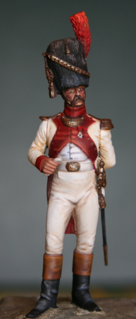

Hello, en ce début de semaine, je vous propose un regard sur les divers blancs utilisés pour l'officier du régiment des fusiliers-grenadiers.Deux fig. MM en concomitance: la fin..avec décor! - Page 2 Img_6326
Deux fig. MM en concomitance: la fin..avec décor! - Page 2 Img_6323
Deux fig. MM en concomitance: la fin..avec décor! - Page 2 Img_6324
Deux fig. MM en concomitance: la fin..avec décor! - Page 2 Img_6325
Les bottes ont été retouchées ainsi que la coiffure, un glacis pour le plumet.

que voici que voilà:
Pour les revers, mélange de blanc de titane (Schmincke-Mussini) avec du brun van Dick (Sennelier).
Ombrage léger vers le cou et les épaules, plus soutenu à la verticale des revers et blanc pur au milieu de la poitrine.
Pour le gilet, blanc de titane avec gris de Payne (Royal Talens-Rembrandt) ombres fortes avec du BVD.
Pour les gants, blanc de titane et jaune de Naples (Old Holland) ombré à l'ocre d'or (L&B).
Pour la culotte, blanc de titane + ocre d'or et pour les ombres, terre d'ombre brulée (L&B).
L'ensemble peint hier et repris ce matin...quelques éclaircissements pour le gilet et ombrages pour les revers sont à affiner.
Je vais attendre l'atténuation des contrastes de la culotte pour envisager, après séchage, de poser quelques glacis ou autres jus.....
Je me tiens à votre disposition pour de plus amples informations, en toute modestie.......

Bonsoir Alain, tes remarques sont judicieuses, pour les revers, j'ai à nouveau ombré le bas des revers ce qui met bien en évidence le bombé du torse.
Pour la culotte, la photo a dénaturé la tendance ocre des ombres.
J'attends le complet séchage avant la pose éventuelle de glacis.
Pour les blancs, j'ai beaucoup lu et regardé: Ouvta, sur le forum, Guy Bibeyran sur le magazine et BL chez MM, fais des comparaisons et surtout des essais multiples avec diverses couleurs: bleu de Sèvres, gris de Payne, jaune de Naples ou bien, gris chaud et gris froid.....TON, TOB, TSN, brun van Dick, sépia, bitume.
C'est incroyable la quantité de possibilités envisageables.
J'ai un morceau en guise de plat de résistance, l'officier du 3è régiment de grenadiers de la Garde, que j'aborderais dans les tons chaux sauf la veste....L'usage du blanc tient de l'équilibre car une pointe d'autres couleurs peut la transformer complètement.....Au plaisir...

Hello, voici une suite que je vous propose, le blanc de l' habit de l'officier du 3è régiment de grenadiers en uniforme typique, blanc:
Enregistrer
Deux fig. MM en concomitance: la fin..avec décor! - Page 2 Empty
MessageSujet: Re: Deux fig. MM en concomitance: la fin..avec décor!   Deux fig. MM en concomitance: la fin..avec décor! - Page 2 Icon_minitimeMer 26 Oct 2016 - 11:31
Recettes des mélanges: pour l'habit, blanc de titane+jaune de Naples; les ombres, avec se la terre se Sienne naturelle; le lumières au blanc pur.
                                    pour la culotte, blanc de titane+gris chaud (Old Holland), pour les ombres, ocre d'or.
pour le gilet, gris de Payne mélangé au blanc et ombré au brun van Dyck.
N.B. j'ai retravaillé les bottes......
Autre suggestion pour les blancs et pour éviter les reflets un peu roses:
Base Blanc de titane + terre d'ombre naturelle: on obtient ainsi un blanc cassé qui évoque bien la texture du drap de laine.
Ombres BT + TON + Gris de Payne (légèrement bleu il vient corriger la TON et permet des ombres plus satisfaisantes.
