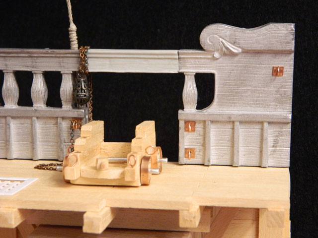

aller sinon suite des travaux en cours...
j'ai amélioré le pont et les attaches pour le canon...le bastingage aussi
 pirates sur pont de navire (peinture du décor fini) - Page 2 Dscn7217
 pirates sur pont de navire (peinture du décor fini) - Page 2 Dscn7218
 pirates sur pont de navire (peinture du décor fini) - Page 2 Dscn7219
 pirates sur pont de navire (peinture du décor fini) - Page 2 Dscn7220
 pirates sur pont de navire (peinture du décor fini) - Page 2 Dscn7221
 pirates sur pont de navire (peinture du décor fini) - Page 2 Dscn7222
 pirates sur pont de navire (peinture du décor fini) - Page 2 Dscn7223
 pirates sur pont de navire (peinture du décor fini) - Page 2 Dscn7224
 pirates sur pont de navire (peinture du décor fini) - Page 2 Dscn7225
 pirates sur pont de navire (peinture du décor fini) - Page 2 Dscn7226
 pirates sur pont de navire (peinture du décor fini) - Page 2 Dscn7227
 pirates sur pont de navire (peinture du décor fini) - Page 2 Dscn7228
 pirates sur pont de navire (peinture du décor fini) - Page 2 Dscn7229
je ne dis pas que mes cap de moutons sont super bien mis...
mais je voulais passer une tige complète pour faire une tige rigide d'un bout a l'autre..
apres, le vrai cordage, cela me plait bien, car je peux, l'enrouler et faire au plus realiste....

ils étaient pas plus gros les chariots? je le trouve petit par rapport aux personnages?
ben non, il parait petit car il y a pas encore le canon dessus je pense, mais je l'ai fait a l'echelle en prenant taille reelle, remis a la taille de la fig.... Wink
