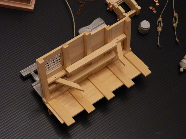

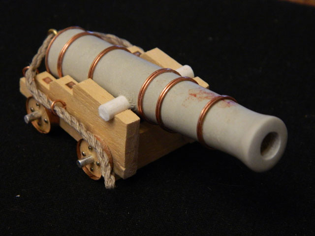

bon la suite, j'ai placé mon mastic pour faire la bouche du canon, reste a attendre le sechage et le ponçage et j'ai encore dessus des decos a faire
j'ai aussi fait les fixation pour le mettre sur le chariot..
 pirates sur pont de navire (peinture du décor fini) - Page 3 Dscn7415
 pirates sur pont de navire (peinture du décor fini) - Page 3 Dscn7416
petit a petit cela avance, je dois encore ajouter un pot sur le pont, un petit baril de poudre non loin du canon,  je dois faire aussi un ecouvillon qui sera accroché sur le bois derrière rackam...
puis restera a faire tous les cables de fixation du canon , enfin du chariot et apres, cela sera peinture....

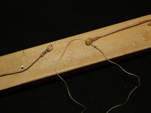

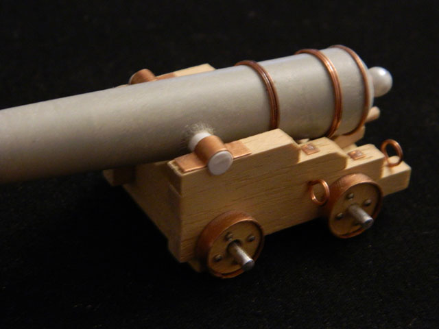

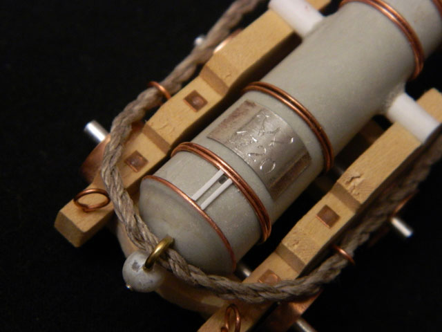

j'ai fini le canon,
j'ai poncé la bouche du canon, fait le diam du canon a la bonne taille, j'ai aussi fait, cela reste a fignoler, le canal de lumière avec le trou, et une plaque avec un "W" en caligraphie de l'epoque pour le "william', c'était le nom du bateau, et je me suis permis de rajouter la date...1720...pour moi, pour le fun...
et j'ai commencé a réalisé le gros cordage, il est en 4 parties que j'ai enroulé, cela débute.....
j'ai aussi réalisé les attaches qui vont maintenir, la carriot au bateau via les cordages...
le tout en photo...
 pirates sur pont de navire (peinture du décor fini) - Page 3 Dscn7417
 pirates sur pont de navire (peinture du décor fini) - Page 3 Dscn7418
 pirates sur pont de navire (peinture du décor fini) - Page 3 Dscn7419
 pirates sur pont de navire (peinture du décor fini) - Page 3 Dscn7420
 pirates sur pont de navire (peinture du décor fini) - Page 3 Dscn7421
 pirates sur pont de navire (peinture du décor fini) - Page 3 Dscn7422
 pirates sur pont de navire (peinture du décor fini) - Page 3 Dscn7423
 pirates sur pont de navire (peinture du décor fini) - Page 3 Dscn7424
 pirates sur pont de navire (peinture du décor fini) - Page 3 Dscn7425
et voilà, les cordages du charriots, des accessoires et c'est fini

Ah, le rouge, c'est pas du mastic, c'est mon sang, le cutter a un peu glissé chef....oups....mais j'ai encore tous les doigts Wink

exceptionnel  !!!!! c'est risqué la maquette quand meme, fait gaffe a tes doigts t'en a besoin au moins jusqu'à la fin du projet   bounce  lol!
haaa "p....." c'est excellent .......
 pirates sur pont de navire (peinture du décor fini) - Page 3 Empty
MessageSujet: Re: pirates sur pont de navire (peinture du décor fini)    pirates sur pont de navire (peinture du décor fini) - Page 3 Icon_minitimeDim 22 Déc 2013 - 9:43
Bravo Thierry, il a vraiment une belle gueule ce canon!  pirates sur pont de navire (peinture du décor fini) - Page 3 2044569673
Et fais attention aux doigts!
Bonne continuation.
Xavier
MessageSujet: Re: pirates sur pont de navire (peinture du décor fini)    pirates sur pont de navire (peinture du décor fini) - Page 3 Icon_minitimeDim 22 Déc 2013 - 10:00
nickel ce canon !  pirates sur pont de navire (peinture du décor fini) - Page 3 412492
en prime avec ce sang cela met bien dans l ambiance sanglante que fut l histoire des pirates  lol!  ok   pirates sur pont de navire (peinture du décor fini) - Page 3 3310798245
MessageSujet: Re: pirates sur pont de navire (peinture du décor fini)    pirates sur pont de navire (peinture du décor fini) - Page 3 Icon_minitimeDim 22 Déc 2013 - 10:08
Super travail sanglant effectué......bravo....

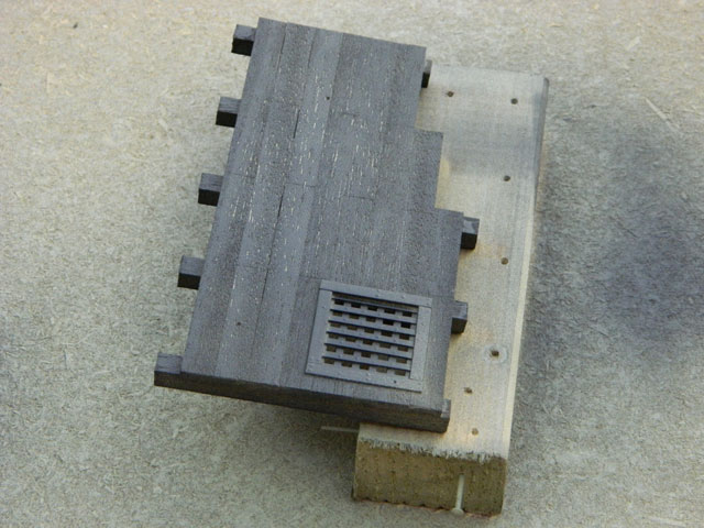

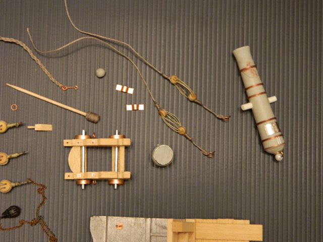

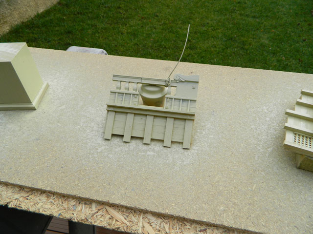

merci a vous tous pour vos coms...
la fin de la création du décors...
le reste sera fait au fur et a mesure pour les accessoires par exemple...
 pirates sur pont de navire (peinture du décor fini) - Page 3 Dscn7426
 pirates sur pont de navire (peinture du décor fini) - Page 3 Dscn7427
 pirates sur pont de navire (peinture du décor fini) - Page 3 Dscn7428
 pirates sur pont de navire (peinture du décor fini) - Page 3 Dscn7429
 pirates sur pont de navire (peinture du décor fini) - Page 3 Dscn7430
 pirates sur pont de navire (peinture du décor fini) - Page 3 Dscn7431
 pirates sur pont de navire (peinture du décor fini) - Page 3 Dscn7432
 pirates sur pont de navire (peinture du décor fini) - Page 3 Dscn7433
 pirates sur pont de navire (peinture du décor fini) - Page 3 Dscn7434
 pirates sur pont de navire (peinture du décor fini) - Page 3 Dscn7435
 pirates sur pont de navire (peinture du décor fini) - Page 3 Dscn7436
voilà, une vue éclatée, avant peinture de ce que j'ai fait...
reste a voir...maintenant, comment peindre tout cela...
ensemble, sous ensemble, corde etc...cela ne va pas etre facile et je ne sais pas encore comment je vais faire certaines choses mais bon, les idées viendront sans doute au moment de faire...
une question cependant me tarabiscote:::
de quelle couleurs pouvaient etre
les bateaux
les chariots,
les canons...
j'ai vu des canons en bronzes, d'autres plus acier, d'autres plus vieux  or?????
et le bois, y avait il une couleur pour l'interieur des bateau....
et la coque exterieure, était elle peinte et en couleur...ou tout était bois?????
là, je manque de doc, alors va falloir que je trouve...

Hello,
j'intervien peu et cela faisait un moment que je n'avais pas mis les pieds sur le forum.
ton montage est bien exécuté même si certains puristes te ferais une longue liste de petits défauts.
pour les couleurs, inspire toi de se qui est là : http://www.hermione.com/accueil/
pour ton cordage, essaie de simplement le teindre (brou de noix ou autre teinture bois acrylique)
mais perso, je te suggère de retirer l'armature métal des roues de ton affut car métal/bois provoque une usure du tonnerre, il ne faut pas oublier que c'est très lourds et que ça recule vitesse grand 'V'
Il n'y avais jamais de caillebotis dans la zone de manoeuvre du canon. car elles allais vite et rien ne devais gener, de plus un talon de chaussure ne pouvais pas passer dans le trou laissé. ils étaient plutôt au centre des pont pour qu'il y en ai le moins possible, mais qu'ils soient le plus efficace possible.
ton affut est un peut court sur patte, tu devrais forcir le diamètre des roues...
les manoeuvres de ton affuts ne sont pas très académique non plus, je te donne le lien de mon blog, où j'ai gréé un palan, le principe est le même pour les 4 manoeuvres: http://74gunship.blogspot.fr/2012/07/palans-de-retraite-affuts-de-18-baux.html
ceci est le plus visible. je doit pouvoir te trouver des dessin/croquis si besoin.
j’attends avec impatience la mise en couleur
MessageSujet: Re: pirates sur pont de navire (peinture du décor fini)    pirates sur pont de navire (peinture du décor fini) - Page 3 Icon_minitimeDim 22 Déc 2013 - 22:49
je te remercie guillaume....
oui, effectivement, je me doute que pour des puristes, il y a des choses qui peuvent être décalées...
pour les couleurs, oui, j'ai celles ci aussi avec l'hermione, j'y suis allé il y a deux ans en juin ou juillet pour voir la mise a l'eau...
apres, et bien, je dois bien t'avouer, qu'apres quelques bonnes soirées de cordages et autres réalisation, je pense le laisser...
en fait si tu regarde la première page du post, j'ai fait a l’échelle un plan que j'ai récupéré... et peut être que j'aurais dû ne pas mettre de métal, lais j'ai vu des photos avec, alors c'est peut etre plus récent en reconstitution et moins vrai????
pour ce qui est des manœuvres, j'ai fait aussi a l'aide de doc sur navire de 1720 a 1760...
la liberté que j'ai prise est de ne pas mettre les poulies en arrière tendues, au vu de la longueur de mon pont...et du faible recul derrière le canon.
en position non combat, les manœuvres sont en général repliées vers l'avant et soutiennent même le canon....mais c'est là, que j'ai pris mes petites libertés qui ne sont pas au vue de ce que j'ai récupéré comme docs sur des navires actuels en reconstitution....
après, ce n'est pas non plus un navire de guerre brit, espagnol ou français armé de manière réglementaire...cela reste un navire de pirate...
en tout cas, j'ai bien regardé ta doc...le superbe...est superbe...et je te remercie pour tes remarques Wink

au fait oui, les cordages, j'avais bien pensé faire avec des teintes, plus jeunes quand j'ai fait un bateau, certains cordages, je les avais fait du bru de noix, d'autres avec du café.....
là, c'est plus compliqué, pour mettre en forme et tenir de façon naturelle, j'ai parfois mis soit de la loctite, soit de la colle a bois, si tu regarde la corde qui part en l'air toute seule, elle ne pourrais tenir autrement...
alors quid de la peinture sur les cordes?????au niveau rendu???, apres le but en fig est de tout peindre..... Wink

pour rigidifier les cordage, eau+colle a bois (50%/50%) séché au sèche cheveux :)
le pont était calfaté au goudron :D il était frotté chaque jour, dont peut de mousse, patiné, mais pas vert de mousse :D

ça y est , mon ordi est tout neuf et tout est reinstallé, photoshop notamment et j'ai ce moment re créé un script pour mes images....
alors voila la suite
au naturel
 pirates sur pont de navire (peinture du décor fini) - Page 3 Dscn7610
apret automobile
 pirates sur pont de navire (peinture du décor fini) - Page 3 Dscn7611
sous couche fine noir game workshop
 pirates sur pont de navire (peinture du décor fini) - Page 3 Dscn7612
le socle
 pirates sur pont de navire (peinture du décor fini) - Page 3 Dscn7613
sous couche rouge
 pirates sur pont de navire (peinture du décor fini) - Page 3 Dscn7614
