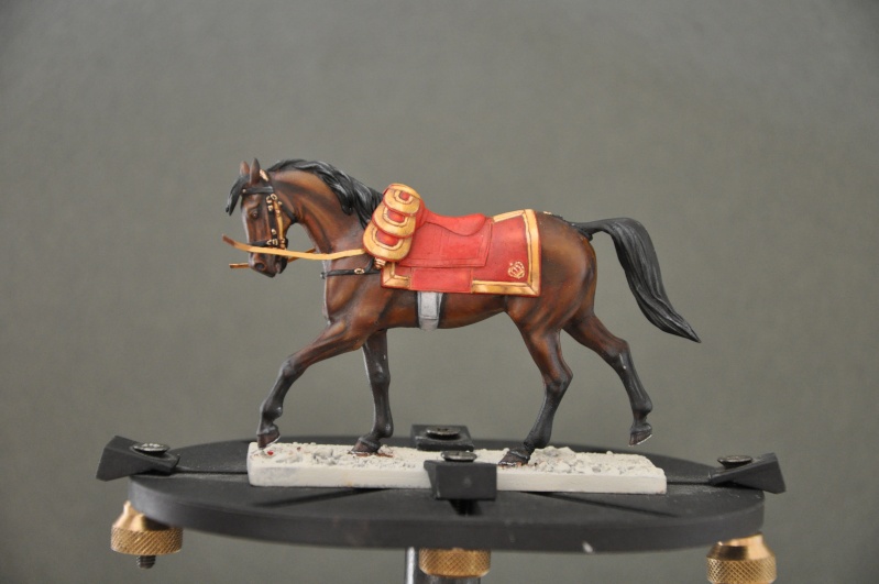

| Bonjour, voici la nouvelles pièces que je viens d'attaquer, il s'agit du Général Louis Michel Letort de Lorville, de Métal Modèles. ![Louis Michel Letort- 54 mm Métal Modeles Dsc_0083](https://i.servimg.com/u/f48/16/28/07/32/dsc_0083.jpg) les premières photos du cheval de ce cavalier. Il reste encore du travail sur la sellerie et sur les boucles du harnais. les pommelures seront peut être reprendre. N'hésitez pas à laisser vos suggestions. Je n'ai pas mis cette pièce dans le GB 1er empire, car en lisant le règlement, j'ai vu que j'avais zappé les phases préparation et montage. [img] ![Louis Michel Letort- 54 mm Métal Modeles Dsc_0084](https://i.servimg.com/u/f48/16/28/07/32/dsc_0084.jpg) [/img] [img] ![Louis Michel Letort- 54 mm Métal Modeles Dsc_0085](https://i.servimg.com/u/f48/16/28/07/32/dsc_0085.jpg) [/img] |

| Bon début. Les pommelures sont un peu trop franches et localisées. Essaie d'adoucir tout ça. Concernant le tapis de selle, j'aurais opté pour un cramoisi plus prononcé. A vérifier quand même dans des sources sérieuses. Bref c'est bien parti mais comme tu le dis toi-même, il reste du boulot. |

| - Paul a écrit:
- Bon début. Les pommelures sont un peu trop franches et localisées. Essaie d'adoucir tout ça.
Concernant le tapis de selle, j'aurais opté pour un cramoisi plus prononcé. A vérifier quand même dans des sources sérieuses. Bref c'est bien parti mais comme tu le dis toi-même, il reste du boulot. Entièrement d'accord. Les pommelures sur les bais sont plus fondues. L'équipage du cheval est cramoisi, ici il paraît plus écarlate. Très belle pièce, à soigner donc. |

| J'ai atténué les pommelures, en suivant vos conseils.
Jicécé que me conseilles tu pour avoir un rouge plus écarlate? Pour le rouge de base, j'ai utilisé un rouge de cadmium foncé L&B |

| - Pascal a écrit:
- ...Jicécé que me conseilles tu pour avoir un rouge plus écarlate?
Pour le rouge de base, j'ai utilisé un rouge de cadmium foncé L&B ... moins écarlate ! comme je ne peins qu'à l'acrylique et que je ne connais pas l'huile, je ne peux guère te conseiller, mais d'autres le feront certainement |

| Bonjour Pascal,
beau début,et je rejoint l'avis des copains.
Pour le faire un peu moins écarlate,je rajouterai une pointe de alizarine cramoisi a ta teinte de base.

| Bonjour à tous. Deux photos, la première montre les premières reprises avec un rajout d'alizarine cramoisi. Seul le tapis de selle a été repris pour l'instant. A savoir si je dois renforcer encore l'effet cramoisi ou pas... La seconde, montre la croupe du cheval avec les pommelures atténuées. [img] ![Louis Michel Letort- 54 mm Métal Modeles Dsc_0086](https://i.servimg.com/u/f48/16/28/07/32/dsc_0086.jpg) [/img] [img] ![Louis Michel Letort- 54 mm Métal Modeles Dsc_0087](https://i.servimg.com/u/f48/16/28/07/32/dsc_0087.jpg) [/img] |

| Mieux pour les pommelures. Estompe encore un peu les bords et ce sera très bien. J'aurais vu un cramoisi plus foncé, avec un soupçon de violet en plus dans le mélange. Mais c'est affaire de goût. |

| Toujours difficile de se prononcer sur une teinte au vu d'uen photo sur le forum... c'est vrai que je ne vois pas le cramoisi comme ça mais plutôt comme ceci (extrait Planche Rousselot) : ![Louis Michel Letort- 54 mm Métal Modeles Ganara10](https://i.servimg.com/u/f45/11/55/65/81/ganara10.jpg) |

| D'accord avec JCC, on tend plutôt sur le pourpre pour les officers généraux, tu peux foncer beaucoup plus, soit avec du rouge cad pourpre de chez Old H. avec une pointe de violet de Bayeux ou l'équivalent viloet Scheveningen de chez Old Holland ou une pointe de TOB dans ton rouge cad foncé. Bon courage...moi je lui ai déjà coupé le bras droit qui ne me plaît pas et je le resculpte (enfin j'essaye...) en présenté sabre vers le bas. |

| Merci pour vos conseils, je les mettrais en application demain. Ce soir je suis au taff |

| - alainlafay a écrit:
- D'accord avec JCC, on tend plutôt sur le pourpre pour les officers généraux, tu peux foncer beaucoup plus, soit avec du rouge cad pourpre de chez Old H. avec une pointe de violet de Bayeux ou l'équivalent viloet Scheveningen de chez Old Holland ou une pointe de TOB dans ton rouge cad foncé. Bon courage...moi je lui ai déjà coupé le bras droit qui ne me plaît pas et je le resculpte (enfin j'essaye...) en présenté sabre vers le bas.
Pas moyen d'utiliser le bras droit de l'officier de lanciers polonais? |

| Deux nouvelles photos avec les reprises de la sellerie. Les couleurs ont un rendu un peu plus clair que sur la pièce en elle-même. [img] ![Louis Michel Letort- 54 mm Métal Modeles Dsc_0090](https://i.servimg.com/u/f48/16/28/07/32/dsc_0090.jpg) [/img] [img] ![Louis Michel Letort- 54 mm Métal Modeles Dsc_0091](https://i.servimg.com/u/f48/16/28/07/32/dsc_0091.jpg) [/img] |

| - Pascal a écrit:
- ... Les couleurs ont un rendu un peu plus clair que sur la pièce en elle-même. ...
Su tu le dis ... en tout cas la robe du cheval est parfaite. Tiens ![scratch](https://2img.net/i/fa/i/smiles/icon_scratch.png) je viens de m'apercevoir que ce cheval marche l'amble... notre ami Leibovitz l'a-t-il fait exprès ou était-il distrait lorsqu'il l'a sculpté ? |

| Voilà quelques deux autres photos avec un éclairage lumière du jour. Le rouge n'a pas été retouché, mais comme la peinture n'est pas encore sèche la brillance ressort beaucoup plus. [img] ![Louis Michel Letort- 54 mm Métal Modeles Dsc_0092](https://i.servimg.com/u/f48/16/28/07/32/dsc_0092.jpg) [/img] [img] ![Louis Michel Letort- 54 mm Métal Modeles Dsc_0093](https://i.servimg.com/u/f48/16/28/07/32/dsc_0093.jpg) [/img] Tu as l’œil Jicécé pour l'allure du cheval, j'avais pas du tout remarqué ce défaut |

| Bonjour à tous, j'ai débuté le travail sur les galons or, ainsi que sur les boucles du harnais. Pour les galons, j'ai essayé de les peindre sans couleur or. J'attends vos avis sur l'effet rendu, il y a probablement des choses à améliorer. C'est la première fois que je m'essaye à cette technique. La jambe postérieure gauche s'est coupée juste au-dessus du sabot ![Crying or Very sad](https://2img.net/i/fa/i/smiles/icon_cry.gif) je ne sais pas comment cela a pu se faire, mais j'ai réussi à la remettre en place sans trop de dégât. c'est tout de même bizard cette faiblesse. [img] ![Louis Michel Letort- 54 mm Métal Modeles Dsc_0094](https://i.servimg.com/u/f48/16/28/07/32/dsc_0094.jpg) [/img] [img] ![Louis Michel Letort- 54 mm Métal Modeles Dsc_0095](https://i.servimg.com/u/f48/16/28/07/32/dsc_0095.jpg) [/img] |

| Salut Pascal L'effet galon doré rend plutôt bien a cette distance, belle robe pour ce cheval ! Pour l'incident du sabot rien n'est visible donc c'est une belle réparation. ![Louis Michel Letort- 54 mm Métal Modeles 412492](https://2img.net/u/2512/16/49/47/smiles/412492.gif) |

| Merci Feraud, je poste deux autres photos prises un peu plus près, pour voir si cela change l'effet doré. [img] ![Louis Michel Letort- 54 mm Métal Modeles Dsc_0096](https://i.servimg.com/u/f48/16/28/07/32/dsc_0096.jpg) [/img] [img] ![Louis Michel Letort- 54 mm Métal Modeles Dsc_0097](https://i.servimg.com/u/f48/16/28/07/32/dsc_0097.jpg) [/img] |

| bonsoir pascal,
trés beau canasson. tu devrais plus fondre tes teintes rouges ensemble et tirer celles ci au max. On voit que ru as déposé le rouge foncé aux limites or/rouge et reste perceptible à l'oeil
Cordialement thomas |

| Les galons rendent pas mal. Tu peux encore améliorer le rendu en contrastant davantage. N'hésite pas à utiliser des teintes allant de la terre d'ombre brulée jusqu'au jaune de Naples mêlé de blanc.
Pour la jambe arrière rien d'etonnant si tu n'as pas suffisamment tigé car ce cheval ne tient que sur deux jambes. N'oublie pas de tiger ton cannasson assez fortement avant de le fixer sur son socle ou avec le temps il finira par pencher. |

| ![Neutral](https://2img.net/i/fa/i/smiles/icon_neutral.gif) Mince, à tu pu renforcer la cassure avec un tigeage? Beau début sur les galons dorés, et mêmes conseils que paul, n'hésites pas à contraster, c'est ce qui donnera au final tout l'effet (reflets, éclats, ombres...) au NMM ![Wink](https://2img.net/i/fa/i/smiles/icon_wink.gif) |

| Bonjour à tous
[quote=" Pour la jambe arrière rien d'etonnant si tu n'as pas suffisamment tigé car ce cheval ne tient que sur deux jambes. N'oublie pas de tiger ton cannasson assez fortement avant de le fixer sur son socle ou avec le temps il finira par pencher.[/quote]
Je n'avais pas tigé les jambes du cheval, j'hésite toujours à percer les jambes des chevaux en 54 mm compte tenu de leur finesse. Néanmoins je m'y attacherai quand même la prochaine fois pour éviter ce genre de désagrément.
Samy, je n'ai pas pu tiger la jambe, il aurait fallu pour cela que je casse la 2ème jambe d'appui. La cassure étant relativement nette, je l'ai juste recollée. La pièce restera à manipuler tout de même avec précaution.
Bon les galons or, je vais suivre vos conseils et reprendre tout cela en renforçant les contrastes. Je posterai les photos.

| Aucun risque d'endommager les jambes du cheval en plaçant une tige de 0.8 voire 1mm dans au moins 1.5cm de profondeur. Pense à lubrifier la pointe du forêt. |

| Pour les galons : je ne suis pas adepte du MNM, donc pas d'observations. Pour le tigeage des jambes, oui ça me paraît indispensable quand les 4 pieds ne reposent pas au sol. Mais c'est pas facile dans le métal de MM |

| Voici deux photos avec les reprises effectuées sur les galons or [img] ![Louis Michel Letort- 54 mm Métal Modeles Dsc_0098](https://i.servimg.com/u/f48/16/28/07/32/dsc_0098.jpg) [/img] [img] ![Louis Michel Letort- 54 mm Métal Modeles Dsc_0099](https://i.servimg.com/u/f48/16/28/07/32/dsc_0099.jpg) [/img] Jicécé peux tu nous dire ce qui te gène dans la méthode MNM ? Pour ma part, c'est la première fois que j'essaye cette façon de faire, j'avoue que ce n'est pas évident. Pas sûr que je m'y recolle. |

| - Pascal a écrit:
- Jicécé peux tu nous dire ce qui te gène dans la méthode MNM ? Pour ma part, c'est la première fois que j'essaye cette façon de faire, j'avoue que ce n'est pas évident. Pas sûr que je m'y recolle.
Aussi bien fait que ce soit, ça ne m'a jamais paru très réaliste sur une ronde-bosse. Je garde donc le procédé pour les plats, aquarelles et acryliques sur toile... |

| Merci Samy, je viens d'attaquer le visage du cavalier, pas évident pour ses yeux avec la visière du casque... |

| tres beau travail sur le cheval ma pourquoi un bai quand le dragon de la garde avaient les alezans?
n'est pas un fantasie, si vous regardez Rousselot il a peint tous alezans... |
![Pascal](https://2img.net/u/2512/16/49/47/avatars/711-0.jpg)
![Louis Michel Letort- 54 mm Métal Modeles Empty](https://2img.net/i/empty.gif) | Sujet: Re: Louis Michel Letort- 54 mm Métal Modeles Ven 21 Oct 2011 - 18:39 | |
| Merci Ivo, par contre je ne savais pas que les Dragons de la Garde étaient montés sur des alezans, sinon je me serai conformé à ce principe. Trop tard pour revenir en arrière..... |

| je trouve le corps de notre marechal trés filiforme thomas |
![Louis Michel Letort- 54 mm Métal Modeles Empty](https://2img.net/i/empty.gif) | Sujet: Re: Louis Michel Letort- 54 mm Métal Modeles Ven 21 Oct 2011 - 20:12 | |
| - thomas a écrit:
- je trouve le corps de notre marechal trés filiforme
thomas Oui il a été mis au régime.... D'autre part je viens de compulser le Bucquoy dédié aux troupes à cheval de la Garde Impériale, concernant les Dragons, il est dit, je cite: " Chaque escadron est composé de deux compagnies et d'un état-major et montait des alezans ou des bais"
Chose bizard, sur la box-art, la monture est présentée avec les crins noirs, ce qui est en principe dédié aux bais, et les jambes sont de la même couleur que la robe, ce qui est en principe dédié aux alezans. Peut être une façon de ne pas trancher entre les deux théories. Alezan ou bai, that is the question. |

| De toutes façons, un cheval qui a les crins noirs aussi les extrémités noires. C'est une question de gènes et pas de art box. Le cheval du général ne faisant partie d'aucun escadron, je pense qu'on peut l'imaginer bai (je rapelle que les officiers généraux ont en principe plusieirs chevaux). Dans ce cas il aura les crins et les extrémités noirs. Marc |
