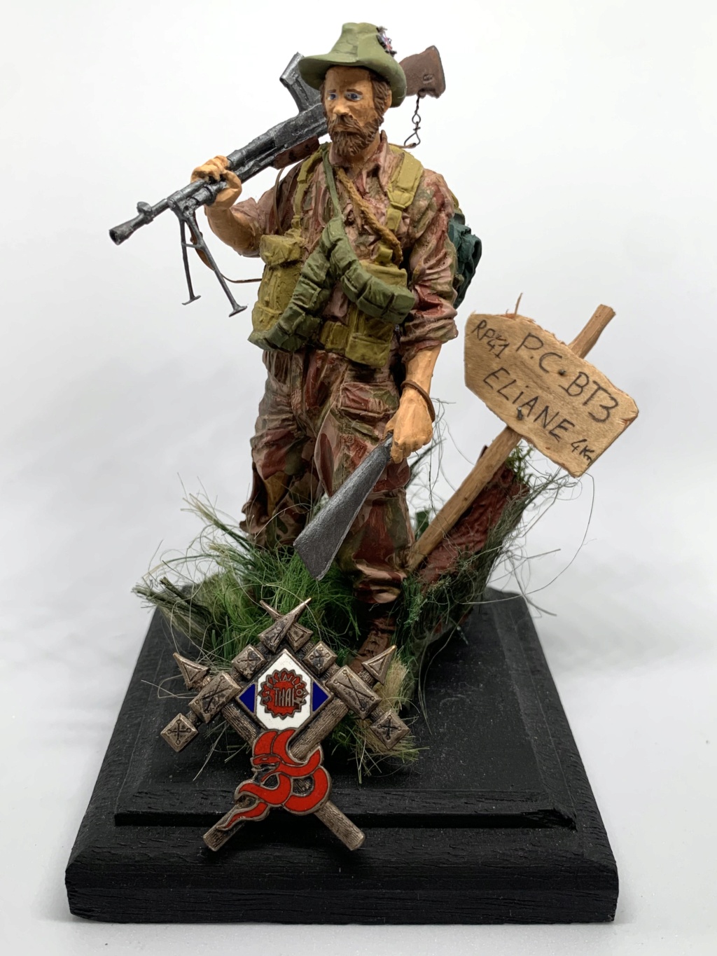

Bonjour à tous.
Voici une petite évocation de mes créations sur le thème de la guerre d Indochine à l échelle 1/16.
J ai glissé sur leurs paquetages quelques affaires provenant des précédents conflits comme c était souvent le cas à l époque.
J ai également tenté différents type de camouflages, français, US, allemands, et la fameuse peau de saucisson.
Le sujet sur cette période étant assez peu traité j ai trouvé intéressant d en réaliser quelques unes auriez vous d autres figurines dans ce thème?
N hésitez pas à mettre un conseil ou un tuto afin que je puisse m améliorer.
Belle journée à tous Figurines Indochine  Img_6611

MessageSujet: Re: Figurines Indochine    Figurines Indochine  Icon_minitimeJeu 4 Mai 2023 - 10:14
très belles pièces, bien traités et surtout avec une mise en scène excellente. Figurines Indochine  412492
Pour moi le seul point "gênant" c'est la carnation qui manque de contraste, à moins que cela vient des photos.
Bravo, beau travail Applaudissement Applaudissement

MessageSujet: Re: Figurines Indochine    Figurines Indochine  Icon_minitimeJeu 4 Mai 2023 - 10:24
Merci beaucoup de tes observations.
Le problème de carnation c est pas la photo qui le rend c est le mec derrière le pinceau ( moi).
Je galère monstrueusement à donner de l effet à mes visages et à les contraster…..
Avec la peinture acrylique je galère sérieusement soit c est trop dilué et on voie rien soit y a trop de peinture et c est trop tranché.
J arrive pas à fondre les peinture pour avoir un rendu naturel.
Aurais tu un tuto pour cela ?
Merci encore.

MessageSujet: Re: Figurines Indochine    Figurines Indochine  Icon_minitimeVen 5 Mai 2023 - 18:23
Belles pièces et bien traitées même si je trouve également que la carnation manque de contrastes.
Comme toi je trouve que c'est une époque où conflit qui est rarement traité car il n'existe pas beaucoup de figurines relatant cette periode à mon grand regret.
Bravo 👍👍

MessageSujet: Re: Figurines Indochine    Figurines Indochine  Icon_minitimeSam 6 Mai 2023 - 19:44
Période digne d'intérêt, le nom de l'unité amènerait un plus.
Attention aux yeux, le point le plus important dans un visage
Oui veuillez m excuser.
En ce qui concerne les unités le premier avec un casque est un militaire du 1er RCP, le second « béret vert » est un para du 2eme REP, le 3eme avec le chapeau de brousse est un militaire du 3eme bataillon Thaï.
Merci pour la remarque des yeux, je dois avouer que je galère..
Merci à vous

MessageSujet: Re: Figurines Indochine    Figurines Indochine  Icon_minitimeSam 6 Mai 2023 - 21:12
.Merci pour ta réponse. Pour les yeux, prends ton temps et le bon geste suivra.
En fait la difficulté que je rencontre c est que mon pinceau 000 quand je lui met un peu de blanc acrylique au bout soit la goûte est trop grosse et du coup ça me pourri l iris, ou sinon je n en met pas assez du coup le temps du transfert sur l iris le blanc a séché.
Bref Je galère

MessageSujet: Re: Figurines Indochine    Figurines Indochine  Icon_minitimeDim 7 Mai 2023 - 7:49
Bref Je galère
Dessine le contour de l'oeil en brun, place ensuite le blanc grisé, délicatement sans débordé.
Puis, après séchage, positionne iris coloré avec précision; enfin la pupille.
Si le travail ne te convient pas, reprends jusqu'à satisfaction complète. Consacre la séance uniquement pour les yeux, posément, calmement.
Refaire et défaire, c'est toujours faire.

MessageSujet: Re: Figurines Indochine    Figurines Indochine  Icon_minitimeDim 7 Mai 2023 - 10:14
Pour faire un fondu entre deux couleurs tu peux procéder ainsi avec de l'acrylique. Sur ta palette humide, tu poses tes couleurs du visage. un mélange pour la couleur de base (A), un mélange pour la première ombre (B), un pour la seconde ombre (C) un pour la première éclaircie (D) et ainsi de suite...
Une fois ta base posée sur l'ensemble du visage et bien sèche. Tu poses ta première ombre vers les tempes, le creux des joues, l'arrière des oreilles, sous le nez, sous la lèvre inférieure et sous le menton (cou). Ensuite tu prends une goutte de ton mélange A + une goutte de ton mélange B ce qui te donne une teinte moyenne et tu poses cette couleur sur la limite entre les deux couleurs A et B. Ce qui fonctionne bien c'est de procéder par application de minuscules points sur cette limite très fine, cela va estomper la différence de teinte trop prononcée. Il faut que ta peinture soit diluée mais pas trop. Au début il te faut des repères, donc tu peux diluer les couleurs claires avec une goutte de peinture pour une goutte d'eau. Tu trempes la pointe du pinceau et s'il y en a trop sur la pointe, tu essuies sur un papier. Pour les couleurs foncées, tu peux diluer deux fois plus, une goutte de peinture pour deux gouttes d'eau. Ensuite tu continues pour les autres transitions B et C, A et D etc....
Au fur et à mesure que tu vas comprendre comment fonctionne l'acrylique tu pourras diluer davantage si tu veux faire des lavis par exemple, et tu feras tes mélanges au feeling, mais au début pour apprendre, il est bon de noter tes mélanges et tes dilutions pour voir ce qui fonctionne et ce qui ne marche pas.
Tu verras qu'il est parfois important de passer une peinture tellement diluée que le premier passage se voit à peine, c'est bon signe, ça te permettra de faire de transitions quasi invisible. Le secret est de multiplier les passages, il peut en falloir 10 ou 15, qu'importe, le résultat sera là.
Bonne continuation et bon courage, il faut persévérer même si parfois devant les difficultés la motivation peut baisser.  Wink
