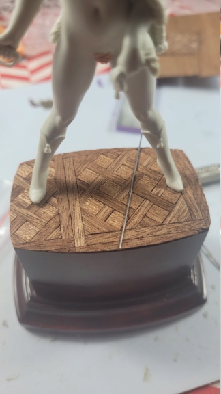

| J'ai réalisé un premier parquet. Je me suis basé sur un motif trouvé sur Internet et que je trouvais suffisamment complexe et harmonieux pour ce que je voulais faire. Je me suis rendu compte hier, qu'apparemment il s'agit des motifs du parquet du château de Versailles. Je crois comprendre par ailleurs qu'il a eu un certain succès aussi je ne sais pas s'il est spécifique au château ou s'il s'agissait d'un modèle "courant". Toujours est-il que j'ai passé pas mal d'heures à réaliser un premier parquet que j'ai du décaper entièrement lorsque je me suis rendu compte que la façon dont le motif recouvrait le socle ne conviendrait pas du tout. En effet les tangentes des lattes juste sur le bord du socle étaient inesthétiques. J'ai été paresseux au départ en me refusant à faire un croquis du motif au sol, j'ai été puni :)   |

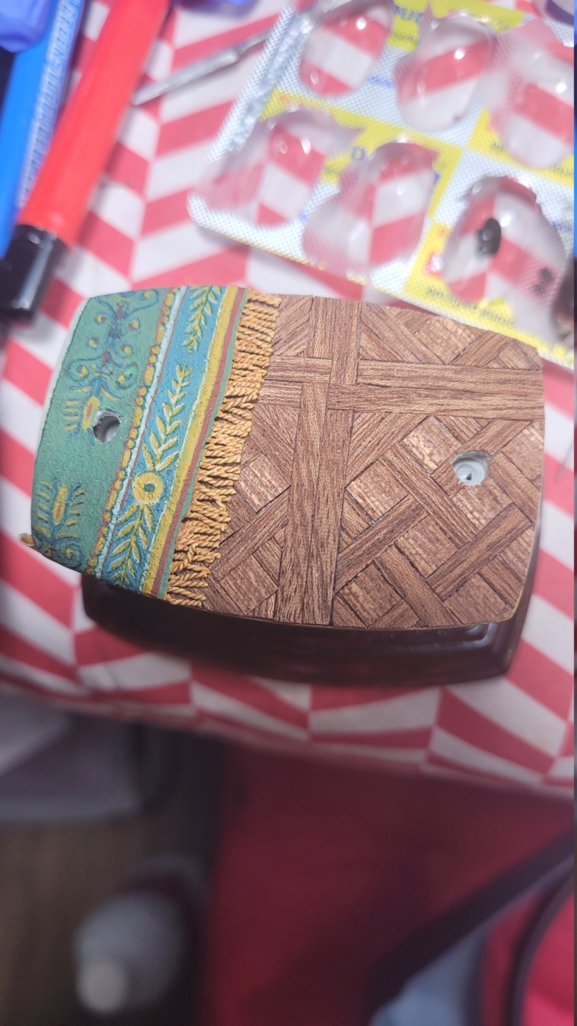

| Le résultat final pour le socle me plait pas trop mal si ce n'est que j'hésite à peindre le blasa utilisé pour faire le parquet. Avec des jus à l'huile je me dis que ça pourrait être mieux avec plus de nuances ou de détails. Si quelqu'un dispose d'un tuto pour comment peindre du bois sur du balsa je suis preneur :) Les motifs du tapis sont ceux d'un tapis chez nous qui me convenait pas trop mal après avoir regardé différents motifs de tapis sur Internet.  |
GregoireM
 | Sujet: Re: "Cavalerie Légère" 90mm Ven 24 Juin 2022 - 16:26 | |
| Si je repeins par dessus le balsa ce serait dans l'idée d'obtenir quelque chose qui soit plus proche de ce résultat (pas forcément jaune pour la teinte, mais avec des motifs plus apparents).  |
 | Sujet: Re: "Cavalerie Légère" 90mm Dim 26 Juin 2022 - 20:30 | |
| c'est choooooo la sinon pour ton parquet je connais ce balsa c'est de l'acajou on s'en sert principalement en modélisme naval vu que le parquet que tu veut faire est généralement en chêne faut le peindre ,un coup d'apprêt blanc très léger de façon a garder les veines du bois ensuite et bien ..."zy va "  top ton socle ! |
GregoireM

| Cool ! Et très bonne idée ce choc thermique pour bien fixer le redressement d'une fine pièce en résine. L'idée graphique du fragment de tapis et du fragment de parquet est très bonne aussi. Mais graphiquement parlant c'est toujours plus harmonieux et plus intéressant de placer un élément comme ton tapis plus franchement en diagonale. Ici en plus, l'orientation du tapis hésite trop entre la verticale et la diagonale aussi. Mais bon... c'est joli quand même ! Comme toi, je modifie les teintes de bois avec des glacis à l'huile semi-transparents. Je ne connais pas de meilleur moyen. |
GregoireM
 | Sujet: Re: "Cavalerie Légère" 90mm Mar 28 Juin 2022 - 19:25 | |
| - Ethno Dan a écrit:
- Cool !
Comme toi, je modifie les teintes de bois avec des glacis à l'huile semi-transparents. Je ne connais pas de meilleur moyen. Merci Dan! :) Alors le positionnement du tapis est le résultat de beaucoup d'essais et son positionnement très réfléchi. Pas parallèle au parquet car ennuyeux mais pas non plus franchement en diagonale. J'ai tenu compte de la figurine aussi, car le bout de tapis sur le parquet nu fait un rappel de la pelisse sur le corps nu de la demoiselle du côté opposé. En termes de surface occupée au sol, je ne voulais pas que le tapis soit trop proche de la moitié et reste bien à un tiers de la surface tout en laissant visible la partie du parquet apparente que je trouvais le plus intéressante. Et pour finir concernant le réalisme, je ne voulais pas que ce soit trop en diagonale car logiquement dans un appartement les tapis sont parallèles au parquet. Etant donné le "chahut" en cours, à savoir une demoiselle que j'imagine déguisée avec l'uniforme de son amant on peut supposer que le tapis n'est plus tout à fait parallèle néanmoins ;-) |
 | Sujet: Re: "Cavalerie Légère" 90mm Mar 28 Juin 2022 - 19:52 | |
| - GregoireM a écrit:
Alors le positionnement du tapis est le résultat de beaucoup d'essais et son positionnement très réfléchi. Pas parallèle au parquet car ennuyeux mais pas non plus franchement en diagonale. J'ai tenu compte de la figurine aussi, car le bout de tapis sur le parquet nu fait un rappel de la pelisse sur le corps nu de la demoiselle du côté opposé. En termes de surface occupée au sol, je ne voulais pas que le tapis soit trop proche de la moitié et reste bien à un tiers de la surface tout en laissant visible la partie du parquet apparente que je trouvais le plus intéressante. Et pour finir concernant le réalisme, je ne voulais pas que ce soit trop en diagonale car logiquement dans un appartement les tapis sont parallèles au parquet. Etant donné le "chahut" en cours, à savoir une demoiselle que j'imagine déguisée avec l'uniforme de son amant on peut supposer que le tapis n'est plus tout à fait parallèle néanmoins ;-) Je comprends ton raisonnement. Et c'est vrai que ta diagonale est perceptible. Mais optiquement parlant, elle est faussée par les contours du socle qui sont courbes. Ce sont sûrement aussi ces contours courbes, aux bords arrondis, qui t'ont donné du fil à retordre. Avec des contours bien droits, ce genre de mise en scène assez graphique est toujours plus évident à mettre en place. |
GregoireM
 | Sujet: Re: "Cavalerie Légère" 90mm Mar 28 Juin 2022 - 22:50 | |
| Je suis d'accord avec toi, les courbes du socle ont tendance à fausser le jugement.
On verra lors de l'assemblage final ce que ça donne :) Je suis en train de peindre la lame du sabre et ça prend du temps car j'observe 48h se séchage minimum entre deux couches d'enamel. Hors il y a 2 sous couches noir brillant + 1 ou 2 couches d'aluminium à polir. |

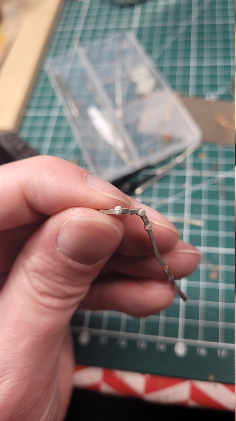

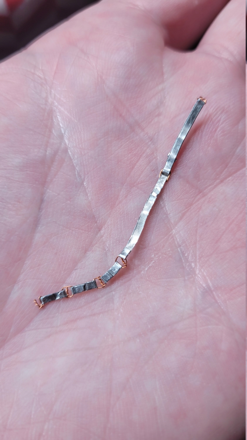

| J’ai essayé pas mal de choses pour ces anneaux laitonnés avant de trouver une manière qui pouvait marcher en créant une boucle puis en torsadant le fil sur lui-même (ceux qu'on voit en haut à gauche de la photo). Ça m’a permis d’obtenir deux boucles avec une attache pour les coller sur le demi fourreau. Puis on comble et on ponce. Le ponçage tout au long de la fabrication a été assez casse-pieds car les petits anneaux en laiton sont faits en fil de cuivre 0,2 donc deux ou trois coups de limes mal placées suffiraient à les briser.   J'en ai profité pour faire une présentation avec la figurine et si la longueur et la forme entre l'épée et son étui correspondaient, la largeur du fourreau était un peu étroite par endroit. J'ai donc par la suite remis un peu de Magic pour épaissir la largeur du fourreau.

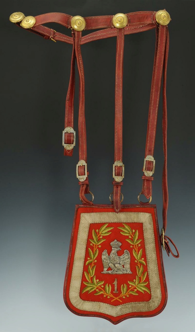

| J’en arrive à la partie où je dois réaliser le ceinturon. Sauf que je ne comprends pas du tout ce système avec ces boutons et que je n’ai pas pu trouver de doc pour comprendre la façon dont les lanières sont fixées au ceinturon. Je pourrais réaliser quelque chose d’approchant, mais sans bien comprendre le système je vais peut-être faire des erreurs qui rendent l’attache physiquement impossible. Quelqu’un aurait de la doc qui montrerait comment ça marche ou saurait m'expliquer ? :) Edit : En recoupant diverses documentations trouvées sur le net, une photo par-ci une photo par là, je pense avoir compris  |

Pour le ceinturon de hussard, la réponse à ce que tu recherches est surement dans l'ouvrage Equipements Militaires de 1600 à 1870 par M. Pétard tome IV ou V. Si cela peu attendre le milieu de la semaine, je ne suis pas chez moi, je te fais un scan de la page concernée.
Cordialement, Jean-Louis

| Bonsoir, Voici le dessin au trait de M. Petard du ceinturon à la hongroise d'un officier de Chasseur à cheval de la garde.  JL |

| Merci Alain, merci François ! :) Merci infiniment Jean-Louis, c'est vraiment très gentil de ta part et ça vient confirmer ce que j'avais compris avec mes recherches ! Génial  |

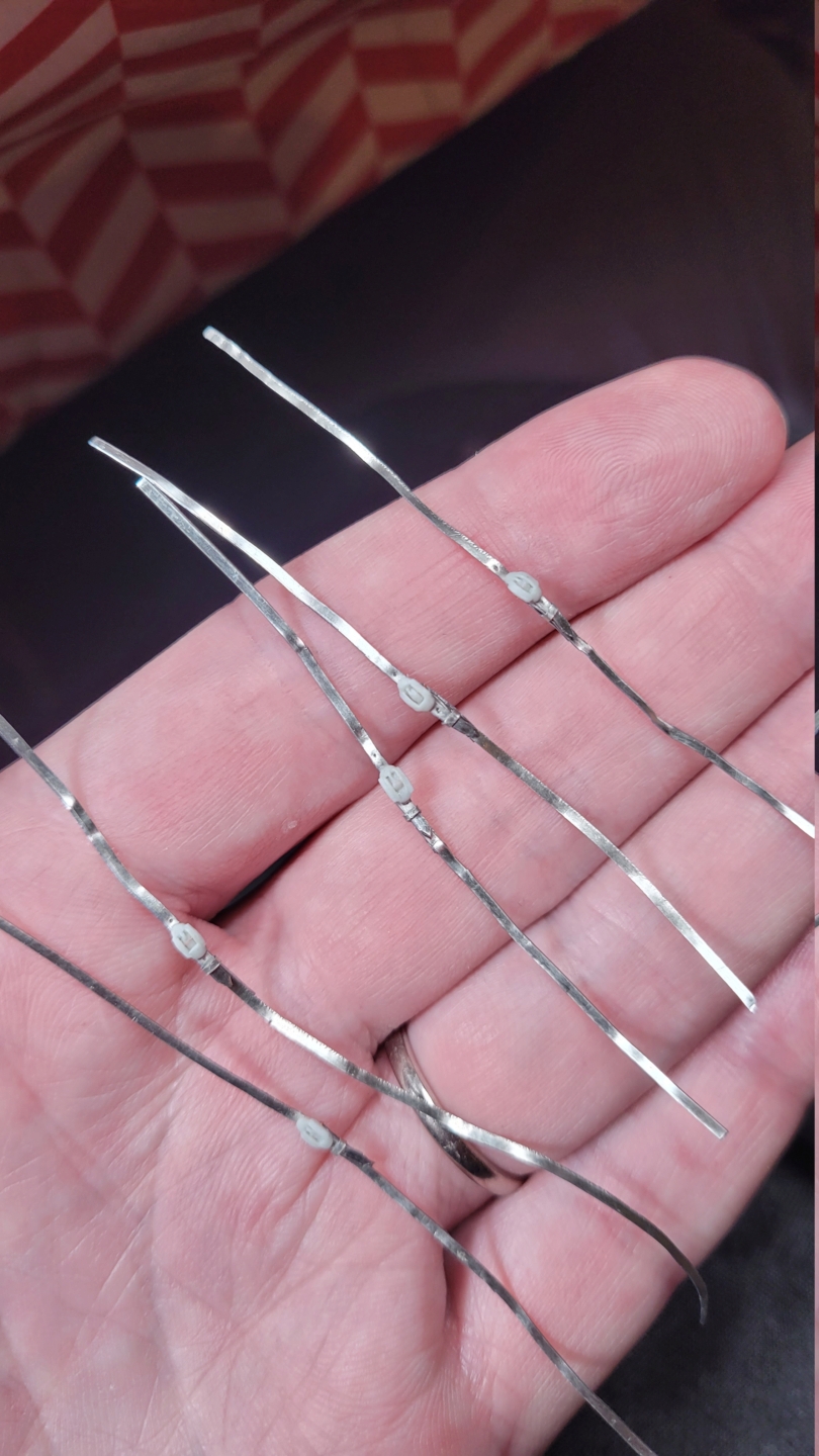

| Merci Christian ! :) Petite Maj Les 5 lanières :  Ceinturon envers  Ceinturon endroit (les parties où le fil de cuivre est torsadé accueilleront les attaches en laitons).  |

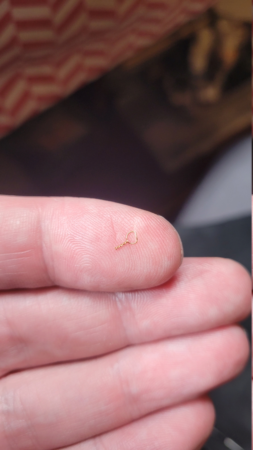

| Ceinturon une fois les ébauches des attaches en laitons fixées.  Ci dessous une attache réalisée en fil de cuivre et qui permet de faire passer les parties en cuir de la ceinture et d'accueillir les "boutons". La forme finale est un carré, (ou plutôt un trapèze vu que la base du bas est élargie) mais pour le torsader proprement c'est beaucoup plus simple de partir d'une boucle et de la déformer en trapèze après que de partir directement d'un trapèze que l'on torsade car il est beaucoup plus dur de ne pas l'abîmer dans le processus.  |
