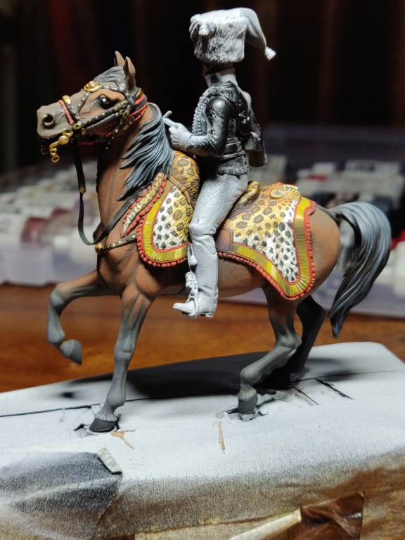

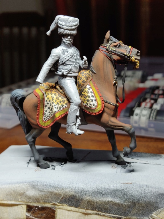

Bonjour tout le monde,
Je ne résiste pas afficher les photos de mon cheval Métal Modèles en cours. Il s’agit du fameux « Colonel du 6e régiment de hussards, 1809 ». Je vais en fait le peindre aux couleurs du 9e régiment, qui me plaisent plus!
J’ai eu beaucoup de mal avec le montage et la peinture. J’ai même cassé une jambe du cheval !!
J’ai presque fini : encore quelques retouches (notamment sur la queue, les sabots, le harnais et sur les pièces métalliques – boucles, etc.), et peut-être une petite texture sur la peau du noble animal (histoire d’essayer de faire un « effet poils »)
Et voilà !
Colonel de hussards 1809, Metal Modeles Img_2021
Colonel de hussards 1809, Metal Modeles Img_2020
Colonel de hussards 1809, Metal Modeles Img_2022
A bientôt pour la suite (mais pas trop vite quand même vu le temps que ça me prend…)

Salut François !
Ton cheval est superbe !
Je me demande simplement, et si tu le permets, s'il n'est pas trop mat.
Pas mal de figurinistes chevronnés en la matière affirment que le poil est toujours un peu luisant.
Dans l'affirmative, comment procéder ?

Très beau départ, François
le cheval est un peu trop mat à mon goût, mais très bien réalisé
vivement la suite

certains ne cassent pas quatre pattes à un canard ( laqué, vu ton lieu de résidence)... comment parvenir à rompre la jambe ( merci et bravo de l'appeler ainsi, c'est assez rare) d'un cheval MM, relativement solide quand même ? ( un poil épaisses d'ailleurs par rapport à la réalité, mais les impératifs de moulage ...). Pose d'un tenon qui a mal tourné ?
La robe d'un cheval est le plus souvent lustrée, hormis au terme d'un effort prolongé, la transpiration peut alors mater et ternir relativement le poil.
Tu peins apparemment à l'acrylique et il faut bien avouer qu'obtenir un résultat probant s'avère bien plus compliqué qu'à l'huile, un vernis satin peut être ? Vernis brillant dans l'oeil et aux naseaux par contre !
Quant à faire du poil à poil au pinceau fin, je te le déconseille, ça risque de manquer de finesse et de conférer un aspect par trop velu au noble animal, j'ai rarement vu cette idée couronnée de succès.
Je peine un peu à dénommer la nature exacte de ton bai (puisque s'en est un ...) ce brun clair assez froid est assez inusité ( mais sans doute possible, la variété est infinie).
Le rendu de la peau de panthère est satisfaisant, le galon doré l'est moins .... c'est plus jaune qu'or !
A ce grade, le galon métallique doit vraiment ressembler plus ... au métal, et il est  tramé avec un dessin régulier du tissage ( après traitement , poudre d'or ou acrylique métallique, medium ( si à l'huile)  et un peu de peinture brune, ombrage, éclairage, tracer finement des traits inclinés brun sombre, par cinq par ex, tantôt inclinés dans un sens , tantôt dans l'autre pour donner un effet de passementerie.
La partie noire du bas des jambes doit être franchement noire, plus haute sur l'avant ( antérieurs), plus haute vers l'arrière (postérieurs). Queue et crins sont du même noir profond qu'il est possible d'éclairer zénithalement ( léger dry brush).
Bon courage, le plus dur ..... est à venir ! Twisted Evil

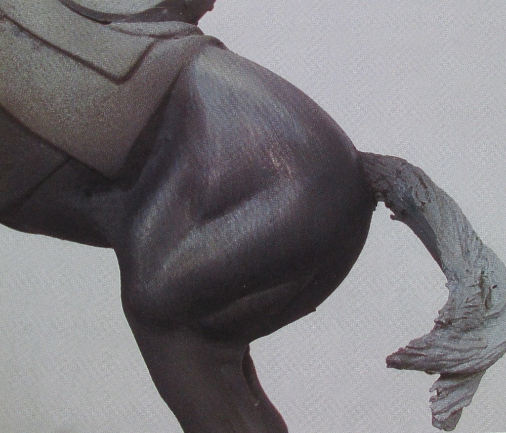

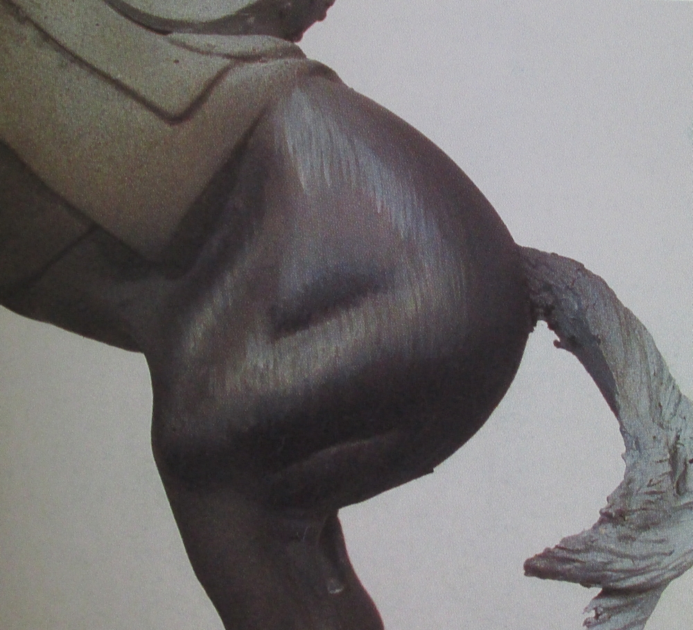

Voici ce qu'écrit José CABALLERO DELSO dans la brochure d'Andrea dédiée à la peinture des chevaux :
"Une fois que l’on a déterminé les teintes variées du cheval, on poursuit l’effet du pelage. Il s‘agit normalement d’éclaircir à l’aide de glacis, ; mais avec des petits traits fins au pinceau en guise de poils, qui en superposition donnent l’aspect de plusieurs couches de pelage. On recommence ce processus autant sur les lumières que sur les ombres, mais en tenant compte du fait que, s’agissant dans le cas présent d’une figurine 54 mm, il ne convient pas de trop marquer le pelage, le mieux est de l’insinuer. Pour se faire, on passe des glacis très diluées dans une proportion d’un 70% de diluant et 30% de peinture.
Pour la peinture à l’acrylique sur les teintes grisâtres, on emploiera de l’encre Citadel noire, qui sert à renforcer la couleur, c’est pourquoi on peut l’employer en guise de diluant pour appliquer des ombres au lieu d’utiliser de l’eau. Ceci est très utile car ça facilite le fondu et renforce les ombres. Pour éviter la monotonie de la couleur, on introduit des teintes ocre parmi les lumières et les ombres, qui servent de lien d’union entre les deux.
Photo 1. On marque le pelage de l'animal à l'aide de glacis
Colonel de hussards 1809, Metal Modeles 111
Photo 2. On fond le pelage avec des teintes ocre.
Colonel de hussards 1809, Metal Modeles 211
Plus facile à lire qu'à réaliser...

Et merci pour vos retours très intéressants :
Je vais essayer ici de répondre, un peu dans le désordre.
À Cyril-Reptor : salut vieille branche ! merci … je vais peut-être repasser en Ardèche vers début Octobre !
Oui Eric, je suis revenu à ma table de salle à manger samedi, pour fignoler le cheval. J’ai attaqué depuis le cavalier, qui n’est pas plus facile que sa noble monture. Merci pour la documentation et les recherches sur les méthodes répertoriées ! Cela va me permettre d’avancer plus vite. Le cheval de la brochure Andrea est carrément impressionnant !
Quant au vif du sujet : merci pour tes commentaires savants et éclairés, Jean-Pierre. Oui, j’ai cassé le membre postérieur gauche en essayant de mettre un tenon. Après réparation, on ne le remarque presque pas (et j’espère que la bébête va tenir sur son socle jusqu’à la fin des manipulations !). Je visais un bai « brun clair », entre le bai clair et le bai cerise (mouais, comme tu le dis … peut-être que ça existe vraiment !). J’ai pris une base Andrea qui était manifestement trop mat (mais je m’en suis rendu compte trop tard – Andrea brown set #1), éclairci avec de l’orange bright de Vallejo et foncé avec du dark see blue (également Vallejo), du noir et de l’Ivoire pour compléter la palette. Je suis bien coincé maintenant pour changer l’aspect terne de la robe. Foncer et changer la forme des balzanes ne posent pas de problème (je pense), mais j’étais assez content de cette couleur grise. J’aime bien aussi la couleur des crins (dans les 2 cas, base : noir + dark see blue).
L’effet poil décrit dans la brochure avec le texte d’explication semble jouable (surtout sur l’encolure et sur la croupe), mais il ne faut pas se tromper dans le mélange ! Il y a une documentation Historex sur le sens du poil ! Je vais probablement tenter, sauf si ma paresse m’en empêche à la dernière minute.
Reprendre le galon doré de la chabraque : oui, mais toutes les photos de références (même pièce peinte par des pros) montrent un galon dans le même style que celui que j’ai essayer de faire. J’hésite un peu à faire les gallons en TMM, pour bien faire ressortir la différence avec les pièces réellement en métal. Mais je nage dans la peinture NMM. Peut-être il faudrait que mon jaune tire plus sur le blanc ?
Bon, ben ce n’est pas dans la poche tout ça !
Encore de quoi s’amuser un moment.
Merci à tous pour vos commentaires, vos apports et vos encouragements !
À bientôt pour la suite

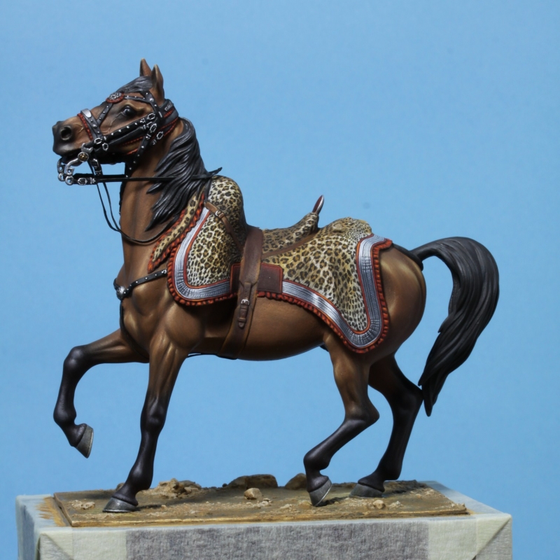

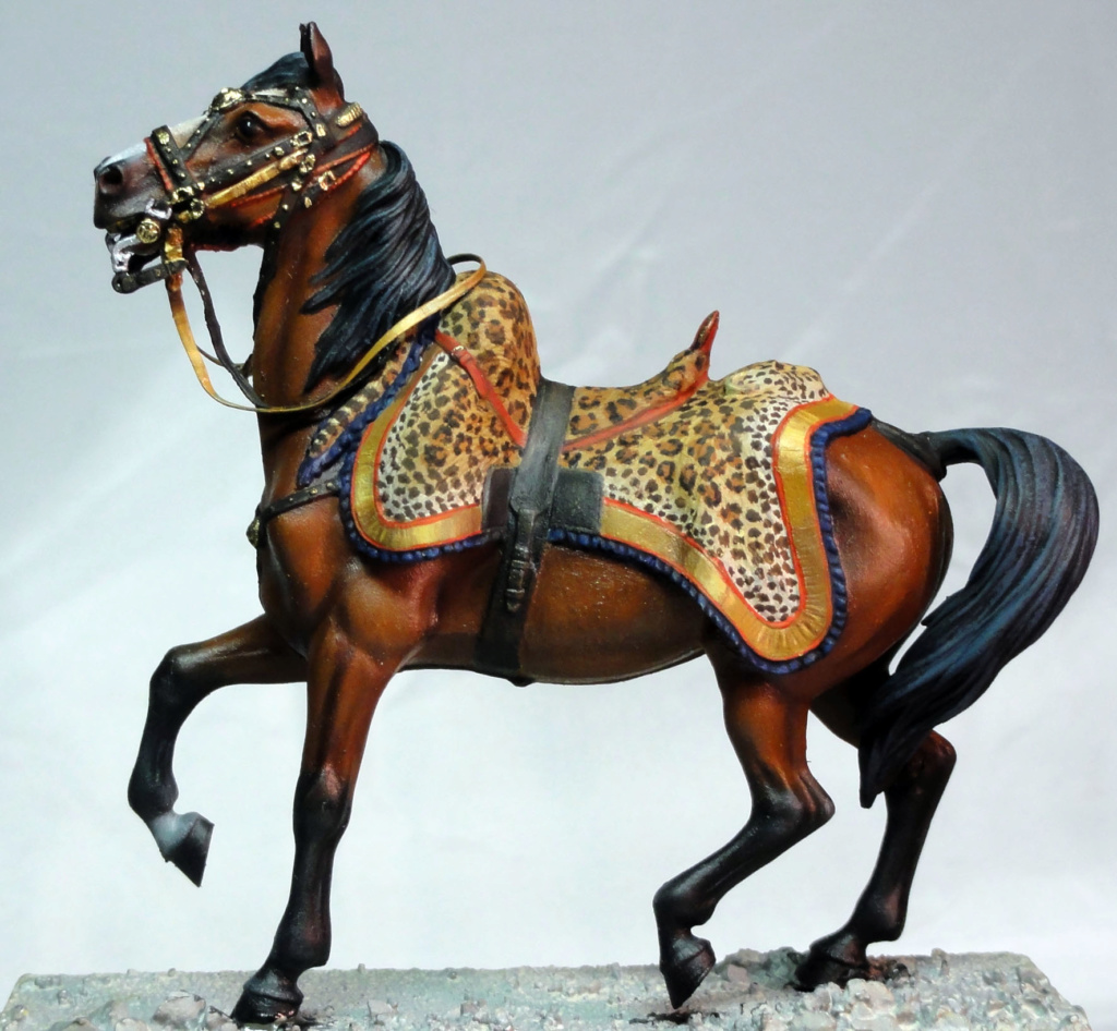

Peut être une solution pour satiner un peu cette robe de cheval.....parfois, il suffit de passer le doigt sur la peinture, en frottant légèrement.....l'action du sébum !!!!

première réflexion... Alain a .. la peau grasse ...!!! Laughing pas sur qu'avec le temps, cet effet grassouillet perdure, et c'est menacer le cheval de se retrouver à brève échéance avec des ... comédons. Pourvu qu'il soit jeune, ça risque de lui filer des complexes, pour peu que les pouliches se foutent de sa g...!!!
Apparemment, le vernis satin te fait peur, ça semble pourtant une solution envisageable présentant un minimum d'inconvénients.
Sinon, dans l'idéal, un glacis général  à l'huile avec un brun quelconque mêlé d'un chouias d'huile d'oeillette.
Eugène Leliepvre indique effectivement le sens du poil et conseille de donner les coups de pinceaux ( à l'huile) dans le sens de ce poil, l'effet est imperceptible mais payant. Je demeure très sceptique sur le poil à poil... même à l'échelle 1, la robe d'un cheval est d'un lissé parfait, hormis qqs rares endroits ( paturons, passages de sangles)
Jamais de gris pour les marques noires des jambes ( balsane, c'est plutôt un terme réservé aux marques blanches), des reflets de lumière peuvent être appliqués, mais jamais sur l'ensemble de la surface.
Si ce galon jaune te plaît, pas de problème, mais si tu te retrouves confronté à un cavalier de même nature affichant un beau tissu métallique bien traité... tu vas souffrir ! L'idéal demeure la poudre d'or diluée au médium à peindre ou à l'huile d'oeillette, mêlée de peinture à l'huile brune, ombrée ( et tramée)avec cette même peinture brune, éclairée à l'or pur... Jean François Pierre notamment est un Maître de cette technique ( et de toutes les autres), à voir sur FIGURIN TV... tu seras convaincu !

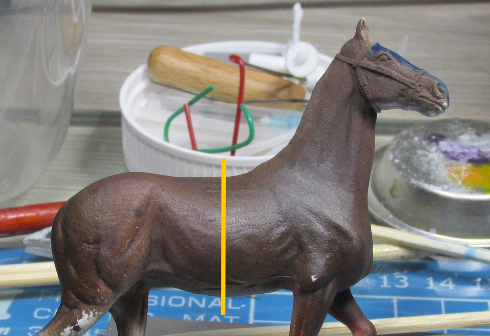

Je ne connais pas grand chose mais s'agissant de satiner l'acrylique, l'utilisation du "Satin varnish" Vallejo est impeccable.
Il suffit de le passer en le tirant un maximum et à répétition (puisqu'il y a des poils...) avec un pinceau assez large et l'effet lustrant n'est pas intensif.
Désolé, j'ai utilisé un cheval dédié aux essais (oui, l'autre côté est en partie bleu...). 1 seul passage du produit très tiré pour montrer la base. Si on veut un résultat plus brillant, on tire moins et/ou on passe une couche supplémentaire.
Le produit est passé à droite et jusqu'à la base du cou. La lumière (il fait déjà nuit au Vietnam) donne plus d'effet qu'en vrai où le lustre me semble très bon au regard de photos de chevaux.

Donc  à mon avis pas de poils apparents et plutôt brillant (je préfère dans ce cas le vernis au doigt grasmouillé...  Laughing
Voici le même cheval de MM lorsque je le faisais pour l'officier d'artillerie à cheval.
Colonel de hussards 1809, Metal Modeles Dsc00710
Colonel de hussards 1809, Metal Modeles Dsc00711

Très bien réussi lui aussi.
Mais décidément, les léopards ne sont pas à la fête Razz  !!! Ton travail sur ceux-ci sont a souligner aussi d'ailleurs. Bravo.

Merci beaucoup pour toutes ces explications, ces conseils, ces recommandations à la suite de mes petits messages et petites photos. Je dois dire que vous avez souvent devancé mes questions complémentaires (référence de vernis, référence de peinture, etc.).
Et donc maintenant, et bien, il n’y a plus qu’à faire…. À mon rythme habituel, ça va encore être très long !!
En attendant de reprendre le cheval, je me concentre sur le cavalier. Je commence juste, et je ne manquerai pas de poster es photos !

Bonjour François. Très beau projet ! Colonel de hussards 1809, Metal Modeles 412492
Je dois encore répondre à tes messages. Malheureusement je n'ai été dans le sud de la France qu'au mois de juillet. Sinon, les différents points de vue exprimés ci-dessus ont tous leur intérêt. C'est à toi de voir ce que tu préfères, mais en règle générale, il ne faut pas trop mélanger les deux points de vue.
Les amateurs de beaux effets picturaux vont simuler le poil des chevaux, même s'il n'est pas visible à cette dimension. Ils vont aussi souvent oxyder les métaux, même si ceux-ci sont en principe neufs et entretenus. Et il faudrait dès lors aussi texturer les tissus.
Les inconditionnels du photo-réalisme et du respect historique vont eux te dire que ce n'est ni réaliste, ni correct. Mais les fondus très lisses et très prononcés ce n'est pas toujours très réaliste non plus. En 54mm, c'est peut-être le meilleur choix malgré tout.
Contrairement à l'aspect luisant de la robe du cheval, les autres éléments appartiennent au choix de style, François. Wink

C’est une pièce exceptionnelle qui mérite qu’on y passe beaucoup de temps. Après Custine, j’avais réalisé un colonel du 10ème.

Superbe!!
tres impressionnant!!
As-tu d'autres photos?
Merci pour celle-ci!

Pas mieux que Francois ! Superbe peinture !!!! affraid Colonel de hussards 1809, Metal Modeles 412492
Colonel de hussards 1809, Metal Modeles Empty
MessageSujet: Re: Colonel de hussards 1809, Metal Modeles   Colonel de hussards 1809, Metal Modeles Icon_minitimeMer 25 Sep 2019 - 10:27
Magnifique !
la rigueur est perceptible...
même le scotch est bien collé !
