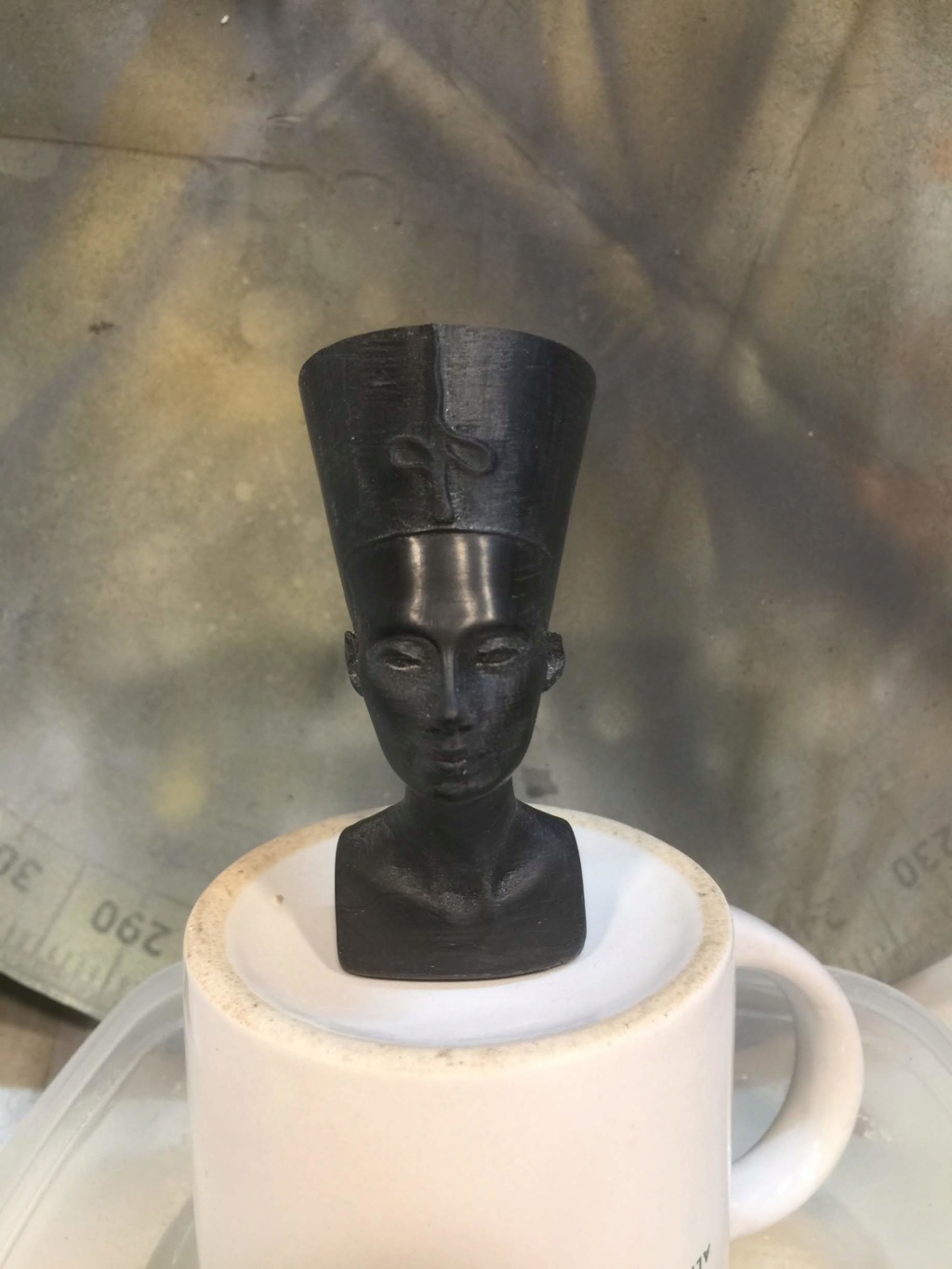

| Bonsoir. Ma petite famille m´a fait la surprise de m´offrir cet été une imprimante 3D de petit budget qui utilise des filaments en plastique et j´ai voulu essayer de créer un buste sans prétentions que j´ai déchargé gratuitement de cette adresse https://www.thingiverse.com/thing:3829803 J´en profite pour remercier l´auteur de l´objet "thepaintedlayer" Mon but est de voir si je réussis à cacher les petites imperfections et à remplacer le détail manquant à l´aide de la peinture. Un grand défi pour moi. Voici la pièce avant la première couche de peinture noire et le résultat. Georges.       |

| Pourquoi pas, l'impression à l'air bonne merci à toi ! :) |
 | Sujet: Re: Vampire sans pretentions Jeu 5 Sep 2019 - 8:34 | |
| Ca a l'air de donner une base de travail plutôt sympa. Peut être après pourras tu rajouter quelques détails en feuille de plomb, milliput, etc, pour affiner et habiller tout cà. A toi de jouer ! |

| Projet super intéressant !!! Tu l'as imprimé à quelle résolution ? avec quel type de filament ? Je suis dans la même démarche et j'imprime au max à 80microns, et cela reste limite pour l'impression. Pour l'instant, je pense que l'impression résine est la meilleure solution. On imprime à 25 microns de résolution et les resultat semble pas mal. Toutefois, il faut avoir un environnement ventilé à cause de la toxicité de la résine. Mais on y viendra dans peu de temps ...

Bonjour Laurent. Mon imprimante me permet de faire des objets avec une résolution de 0,05 mm et j´utilise l´ABS comme filament car ils peuvent se poncer facilement avec de l´acétone liquide. Les imprimantes en résine peuvent faire mieux mais l´inconvénient des produits chimiques qu´ils utilisent m´enlève toute envie d´essayer en plus du coût de ces derniers. Je te montre quelques objets que j´ai commencé à faire. Georges.

| Ton imprimante à l'air génial !! avec une bonne résolution ! Le choix de l'ABS est plus intéressant que le PLA que j'ai du mal à retravailler après coup.

Pour le PLA il faut repasser une couche de résine pour le lissage mais ont enlève du détail. Georges |
