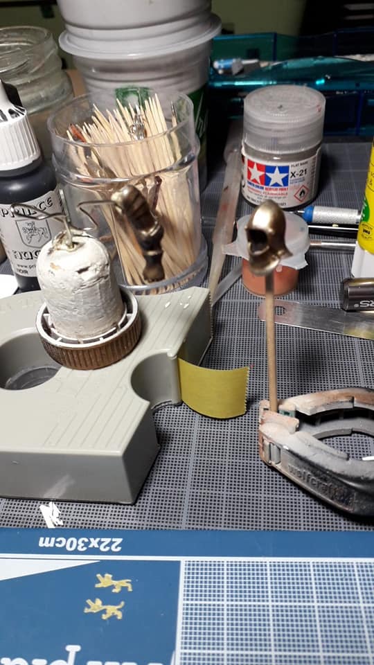

 | Sujet: Re: Chevalier Anglais - Crécy Models - Fini .... Ven 5 Avr 2019 - 11:30 | |
| Petite mise à jour... les lions se sont affinés tout comme la technique ...je suis plus à l'aise...ils ont été détourés avec de l'acajou transparent assez dilué... et hier soir, j'ai débuté le travail sur les queues...    |

Tout à fait d'accord avec toi.... Il y a 15 jours lorsque j'ai peint le rouge à l'aérographe puis repris au pinceau les ombres et lumières et ôté les caches des lions... Je me suis demandé dans quel galère ...je m'embarquais... 15 jours plus tard ...je suis plutôt satisfait en ayant conscience que je peux encore améliorer le rendu, les proportions, la disposition en fonction des plis... C'est à renouveler également ...ça change ... Bonne balade à Montrouge... Au plaisir de se croiser sur une exposition... |

 | Sujet: Re: Chevalier Anglais - Crécy Models - Fini .... Ven 12 Avr 2019 - 10:02 | |
| Après une petite couche de vernis mat passée à l'aérographe sur les lions et les rectangles rouge. J'ai masqué ces rectangles pour m'attaquer à mon aplat bleu et la pose des 1eres ombres et lumières à l'aérographe...je vais maintenant affiner tout cela au pinceau en dégradant lentement... Puis 3 fleurs de lys viendront pousser par rectangles....   |
