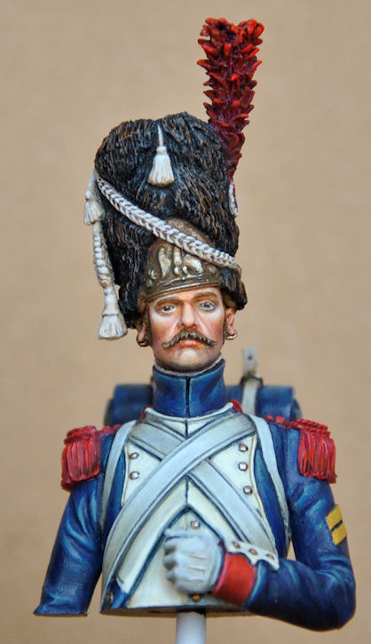

Bien le bonjour,
Voici donc mon travail sur ce buste (dans le cadre d'un fil rouge au club).
Il s'agit de ma première figurine en résine, de mon premier buste et de ma première figurine historique.
De plus je suis le néophyte alpha en terme de connaissance en histoire. J'ai demandé de l'aide au club et cherché sur Internet pour les couleurs. Et j'ai repéré des pointures dans ce domaine sur ce forum et je souhaite donc soumettre mon grognard à vos critiques.
Restera un petit socle qui porterait un titre simple mais je voudrais y mettre les dates (1799-1815) et je me demandais si ce modèle de soldat correspond à toute cette période ou n'a-t-il été présent que sur une partie.
Buste - Grenadier à Pied de la Garde Impériale (Andréa) Grogna10

Superbe travail sur ce "buste" qui pourrait être un "tronc", bravo!

Bravo....une peinture bien propre et l'ensemble est bien lisible....
Je pense que Duck est en recherche pour répondre à tes questions, concernant les périodes......

Je songe, mais la Garde est de toute la période impériale de 1804 à 1815, donc facile; quant à la peinture, je trouve le bleu de l'habit un poil trop clair et forçant avec quelques jus, sur les ombres cela paraîtra moins...il me semble

c'est bien pour un début, même s'il est vrai que le bleu est un poil clair.
ta peinture est très propre avec déjà un bon début de compréhension des zones d'ombres et lumières

Hello Brice, si tu acceptes les conseils, je remarque que les banderoles de giberne et de sabre ont une teinte légèrement bleutée.
J'aurais accentué l'ombrage sous les bras, posé du blanc à la croisée des banderoles, point le plus en avant de la poitrine, éclairé d'avantage le haut du plumet et mis un ou deux points métalliques sur l'aigle de la plaque du bonnet dont quelques poils pourraient être éclaircis au sommet .
Ceci n'étant qu' une impression personnelle.......

Pour unr premiere historique c est vraiment pas mal! Hormis le bleu trop clair. Il me semble en outre que les cheveux des grenadiers de la vieille garde etaient poudrés mais ils ne l etaient peut etre que lors des parades avis aux spécialistes!

Les cheveux poudrés sont représentatifs des grenadiers de la Garde, effectivement absents sur la figurine.

un petit point historique ( pour l'étiquette) , la première date ne peut pas être 1799, à cause, principalement de la plaque du bonnet. L'empire n'a commencé qu'en 1804. Avant cette date, la garde s'appelait Garde Consulaire. L'Empereur a amené l'aigle au moment de son sacre. Pas avant.
On va classer cette faute en : erreur de jeunesse sans gravité.
Bon courage. Toutes les remarques d'amélioration de la peinture sont tout à fait justifiées.

Et bien messieurs je ne suis pas déçu !
Merci pour vos commentaires et critiques. Je compte bien tenir compte de tout cela pour finaliser cette pièce.
J'ai continué mes recherches depuis ce post et j'ai effectivement trouvé plusieurs informations :
- en ce qui concerne les cheveux poudrés qui donnaient un teint grisâtre à la chevelure.
- la date de 1804 mais sans néanmoins les précisions.
Le bleu de l'uniforme est moins clair en vrai me semble-t-il, je pense que je manque de maîtrise sur la prise de photos pour le coup.
Par contre effectivement j'ai une teinte bleue légère sur les banderoles. Mon idée c'était de mieux différencier le blanc crème des banderoles et celui de la "veste" (?). Est-ce une erreur sur de l'historique ?
Pour le plumet, l'aigle du casque et les points de lumière je vais corriger car quelqu'un ayant eu la figurine en main m'a fait quasiment les mêmes remarques. Cela semble donc totalement justifié.

Une très belle réussite pour une triple première !
Tu brûles déjà mal mal d'étapes de débutants...

Buste - Grenadier à Pied de la Garde Impériale (Andréa) Le_gro10
Voici donc la version finale qui ira à quelques concours et manifestations pour le soumettre aux critiques.
Merci encore à ceux qui m'ont éclairés dans ce projet.

A mon avis c'est très difficile de juger les couleurs à partir d'une photo... outre les problèmes de sur-éclairage dus aux flashs basiques il y a aussi la lumière ambiante (surtout si elle artificielle) qui peut influencer les couleurs et même le fond. Les mêmes couleurs ne rendent pas la même devant un fond sombre et devant un fond blanc. On a là un bel exemple :entre les premières photos et les dernières les couleurs n'ont rien à voir...
Je le trouve très très bien ton buste !
Un truc m'épate : comment as-tu pu faire un lettrage aussi net sur ton socle cylindrique ?
Je me demande juste si ta tige en cuivre (?) n'est pas un poil trop brillante, elle attire peut-être un peu trop le regard sous la figurine. Mais là aussi c'est peut-être juste la photo qui donne cette impression...

Hello, ce buste, je dirais même plus, ce demi-grognard est très bien réalisé; les éclairages sur l'habit en particulier. Je verrais bien quelques éclats de lumières sur le bout des plumes ainsi que sur le haut du bonnet....mais cet avis n'engage personne bien sur.

Une pièce de toute beauté, pour une première chapeau !
Elle est agréable à regarder.

Belle réussite effectivement pour un début.
Une petite remarque concernant les chevrons d'ancienneté: ils sont en principe aurore pour la troupe c'est à dire beaucoup plus orangés qu'ici où ils apparaissent jaunes.

Même petites remarques sur les cheveux poudrés pour la Garde en grande tenue (ce qui est le cas ici) et les chevrons d'ancienneté aurore.
Juste une question que je me pose : qu'est devenu le fusil de ce grenadier ? scratch
