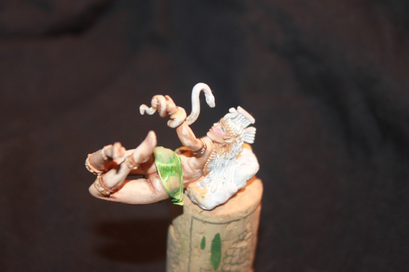

Voilà ayant enfin quitté le statut étudiant je n'ai plus à faire le choix entre manger des pâtes ou acheter de la peinture Laughing et je suis donc passé à l'huile (en réalité une envie depuis longtemps mais que par fainéantise et peur du changement je n'avais pas réalisé).
J'ai donc acheté un kit de départ Lefrang Bourgeois en extra fine (6 peintures de base) + une peinture jaune de Naples.
Quant à la figurine c'est la Cléopâtre de chez Kabuki sur laquelle j'essaye de réaliser une transparence des vêtements (seins et fesses pin-up oblige Embarassed )
Nouveau médium et pleins de trucs à apprendre mais c'est fou comme je prends du plaisir pour réaliser les fondus qui deviennent maintenant extrêmement simples (sauf pour certains endroits : genoux, coudes... que je vais devoir retoucher). Par contre malgré une bonne dilution j'ai eu des grumeaux à certains endroits, des conseils pour les éviter?
Voilà donc les photos du départ et je suis preneur de tous conseils sur ce type de peinture.
Ps: pendant combien de temps une huile peut être retouchée pour modifier les fondus ? (j'utilise de l'essence de térébenthine comme diluant).
ps2: les photos sont réalisées à la tombée de la nuit donc avec éclairage+ flash

L'huile ne doit pas être dilué, mais utilisé pur en très petites quantités.
Lorsque tu la dilue c'est uniquement pour faire "des jus" souvent dans les endroits les moins visible.
Plus tu mélangeras les couleurs entre elles, plus elle devient mat au séchage.
Certaines couleurs comme les "terre" sèche très rapidement, d'autres en 2 voir 3 jours.
A mon avis pour commencer tu n'aurais pas du commencer par une telle pièce, trop compliqué au niveau des transparences des tissus.
Mais bon le principale c'est d'avoir commencé et que tu y ais trouvé du plaisir!!!! 1ère huile : Cléopatre 412492 1ère huile : Cléopatre 412492 1ère huile : Cléopatre 412492 1ère huile : Cléopatre 412492

Merci pour les conseils.
Pour le transparent des tissus je ne suis pas obligé d'y passer, on verra bien.
Par contre ne pas diluer l'huile je trouve cela bizarre. Ca donne une peinture très pâteuse mais comment on fait pour l'étaler? A la brosse ou au pinceau (pour lequel j'aurais peur d'écraser les poils)?

bonsoir Romain,
tu peux  laisser ta noisette de peinture dégorger un moment sur un morceau de carton (pas le carton brun d'emballage qui peluche) ou de papier à dessin
une  chose à faire ensuite est de bien la malaxer une fois sur la palette de façon à lui donner une texture crèmeuse
personnellement je ne dilue pas à l'essence que j'utilise uniquement pour nettoyer les pinceaux ou pour faire des jus; je contrôle l'onctuosité de la peinture en ajoutant avec la pointe du pinceau de l'huile de lin clarifiée
les terres de Sienne ont tendance à se disloquer lorsque tu les dilues ce qui provoque des grumeaux de pigment
pour faire tes transparences, tu peux poser les couleurs de fond en respectant les contrastes et les fondus et une fois bien sec travailler avec des jus successifs, comme tu le fais à l'acrylique, en respectant un temps de sèchage
une chose que tu peux faire également pour donner de la profondeur à tes couleurs c'est de réaliser une couche de fond en acrylique de la couleur proche de la couleur finale
le temps de séchage de la peinture à l'huile varie en fonction des couleurs, le noir d mars et les terres sèchent vite alors que les rouges sont très lents; pour avoir une idée, tu laisses sécher ta palette et tu observes chaque jour l'état des peintures
bon courage

Donc il faut plutôt peindre à la brosse qu'au pinceau par risque d'écraser la pointe (je parle en prenant en considération la dûreté de la peinture comparé à l'acrylique)?
J'avais cru voir sur le site de JFP qu'il diluait ses peintures (ou un autre scratch ) j'ai donc fait comme pour mes acryliques en travaillant par voile et apparemment j'ai tout faut Razz

Oui tu as dû te mélanger les pinceaux Wink ! JFP ne dilue pas sa peinture à l'huile... Sauf pour les jus et un peu les métaux...
Pour ma part je dois bien avouer que, même si je ne dilue pas, il m'arrive souvent d'allonger un peu ma peinture avec un peu de White Spirit quand elle est trop épaisse.
Le plus simple c'est de peindre une sous-couche colorée à l'acrylique proche de ta couleur finale comme le dit Daniel. Voilà comme je procède :
  1. Sous couche colorée à l'acry
  2. Couleur de base à l'huile par dessus
  3. Je "tire" comme on dit ! c'est à dire que tu en mets peu mais tu l'étales au maximum. Le pinceau ne doit plus laisser de trace à la fin. Si tu n'arrives pas à l'étaler c'est qu'elle est trop épaisse. Tu peux alors y ajouter du White ou de l'huile de lin
  4. J'applique les ombres par dessus. Là c'est plus dur de tirer cette couche par dessus : je "tamponne" avec une petite brosse ou une langue de chat (pas une vraie... Wink ). Et je fond les deux couches, toujours en tamponnant.
  5. J'applique les lumières et je fond de la même façon que les ombres.
  6. Si pas assez de contraste, je retourne à l'étape 3
Pour ce qui est des paquets de peinture, comme je le dis plus haut, je les retire en tamponnant avec une petite brosse.
Pour étaler la peinture, j'utilise un pinceau à poil assez court et ferme (un ancien W&N serie 7 miniature pour ma part). Normalement si tu ajoutes une pointe de diluant (très peu ! La texture doit restée crémeuse sinon la couche sera trop fine et tu ne pourras pas fondre correctement !)
Et surtout ! Lorsque que tu fonds les couches, il faut nettoyer la brosse sans arrêt sinon ça fait des tâches partout. MAIS ! Celle-ci doit restée sèche ! Sinon elle retire la peinture au lieu de fondre ! Moi je le frotte compulsivement sur un sopalin entre chaque fondu ! Elle n'a pas besoin d'être nickel !
Voilà, pour illustrer mes propos, juste 2 petites vidéos pour voir le geste :
> Peindre les cuirs à l'huile <
> Fondre les couleurs à l'huile <
Et concernant le choix de ta pièce, comme je l'ai déjà expliqué à Eodulf il y a quelques temps (> ICI <), je trouve que tu commences par une fig assez difficile : de la peau (féminine en plus...), du drapé, des effets de transparence, pas mal de détails, etc. C'est beaucoup pour apprendre !
Plus tu affrontes de problèmes à la fois, plus il est difficile de capitaliser dessus ! Aaaah la fougue de la jeunesse ! Rolling Eyes  Laughing

Voilà tout a été dit par les copains.
Bien tirer la peinture, ne pas être trop fainéant, comme moi, et faire des mélanges, toujours une pointe de terre dans un rouge pour accélérer le séchage, et surtout, bien fondre les couleurs entre elles avec un pinceau propre et sec afin d'éviter les traces visibles sur ta pièce...
allez accroche toi 1ère huile : Cléopatre 412492

hello, chacun sa méthode fruit de son expérience, en ce qui me concerne je mélange ma peinture sortie du tube avec une pointe à ombrer et une autre à éclaircir puis avec du white-spirit j'étale cette préparation sur un carton afin de l'aérer puis je récupère le tout en une noisette prête à l'emploi.
Je prépare ensuite ma palette de dégradés à plusieurs nuances, du sombre vers le clair; ainsi je peux puiser mes teintes au fur et à mesure de l'avancement des travaux.
Je peins toute la surface prévue, sauf pour celles qui doivent recevoir beaucoup de lumière avec la couleur de base. Il est plus facile d'ombrer que d'éclairer car la teinte est absorbée par la précédente.
Toute technique demande à s'améliorer et les réponses faites, ici, sont intéressantes et que je consulte avec plaisir.

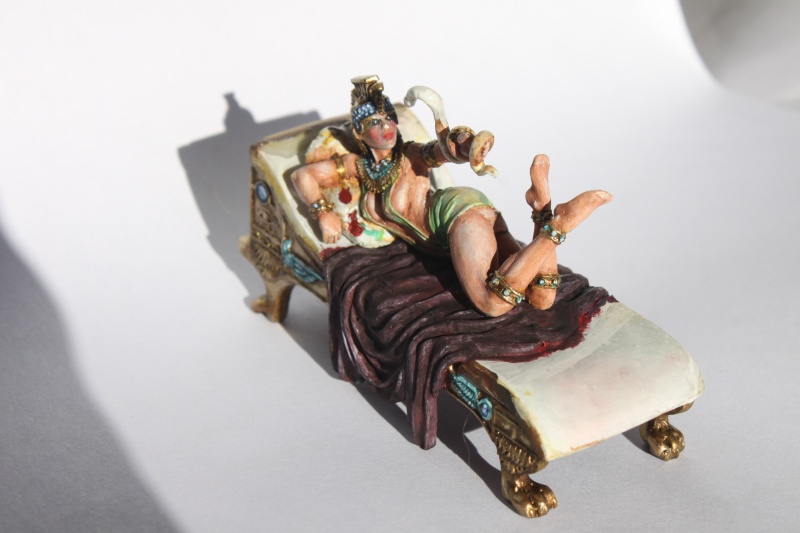

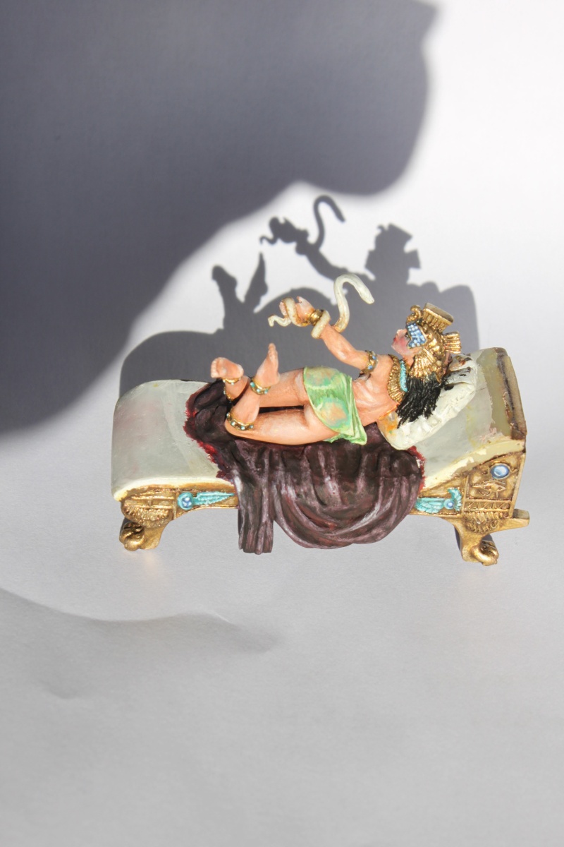

Ayant profité de mes vacances j'ai repris le travail. Attention les yeux, vive le macro qui fait mal
J'ai finalement opté pour un mélange huile-acrylique.
l'avancée du moment (des retouches sont à prévoir du fait de mes gros doigts qui ont écaillé la peinture Mad )

perso je ne travail l'huile que dilué et beaucoup dilué (essence a briquet) j'ai commencé me faire plaisir a peindre quand j'ai arreté de peindre de manière académique
tu peu travailler comme a l’acrylique surtout sur des petites pièces en légère couche (3 a4) et en transparence
bon travail

Si tu es satisfait de ta réalisation, grand bien te fasse, mais que représente cette masse brunâtre soulignée d'une teinte rougeâtre sous cette divine reine aux teints pastels.....le contraste est trop violent ou alors tu as voulu représenter le symbole de l'horreur fasse à son destin cruel....
grolutin
1ère huile : Cléopatre Empty
MessageSujet: Re: 1ère huile : Cléopatre   1ère huile : Cléopatre Icon_minitimeMar 6 Jan 2015 - 13:10
En effet. Jai complètement raté le drapé. Une idée de la couleur qui pourrait aller avec le reste parceque de mon côté il y a un certain manque d'inspiration
MessageSujet: Re: 1ère huile : Cléopatre   1ère huile : Cléopatre Icon_minitimeMar 6 Jan 2015 - 13:14
Je constate du vert et du bleu, tous les deux pâles, je peux te suggérer un beige clair ou bien un orangé voire un violet toujours dans les teintes claires pour éviter un contraste trop violent et le dessus du canapé, un léger gris rehaussé de blanc.
A toi de jouer......
