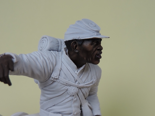

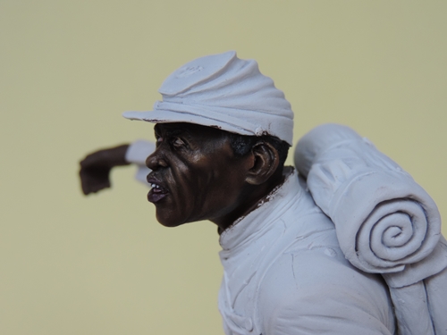

| Salut à tous, Voici le buste sur lequel je suis en train de travailler. Marque Stormtroopers en 200 mm, une petite merveille!!! Une gravure superbe, un visage ou le pinceau court tout seul et une allure pas courante, bref que du bonheur. Seul petit bémols, la résine très tendre, il faut faire attention. Au niveau montage, il faut bien faire attention au positionnement du fusil par rapport à la main qui le tiens, mais bon rien de difficile. Un peu d'histoire, Le 54e régiment d'infanterie du Massachusetts fut créé en mars 1863 avec l'appui idéologique et matériel de George Luther Stearns (en) (1809-1867), riche négociant et figure particulièrement active du mouvement abolitionniste. Ce régiment de l'Armée de l'Union était exclusivement composé de Noirs. Toutefois l'unité était dirigée par des officiers blancs et placée sous le commandement d'un colonel âgé de 26 ans, Robert Gould Shaw. Les volontaires noirs se firent tellement nombreux qu'un autre régiment, le 55e régiment d'infanterie du Massachusetts, fut rapidement créé. Le 54e Massachusetts est souvent, à tort, qualifié de premier régiment noir formé dans l'armée des États-Unis. En fait, le 54e fut précédé par les 1st Louisiana Native Guard (en) (27 septembre 1862), 2nd Louisiana Regiment Native Guard Infantry (en) et 3rd Louisiana Regiment Native Guard Infantry (en) (octobre et novembre 1862). Le 28 mai 1863, le 54e Massachusetts quitte Boston. Le régiment est tout d'abord sous-estimé et maintenu à l'arrière. En mai 1863, quelques éléments du 54e participent à la bataille de Port Hudson (en) avec des éléments du 55e régiment d'infanterie du Massachusetts et du Louisiana native guards (en tout plus de 1 000 soldats noirs des trois unités). Le 3 juin 1863, le régiment débarque à Beaufort, en Caroline du Nord. Le 16 juillet 1863, le régiment participe à une diversion sur James Island, une île voisine de Morris Island où se trouve Fort Wagner. Contre toute attente les sudistes contre-attaquent et mettent en déroute les nordistes. Le 54e Massachusetts est alors engagé pour repousser les Confédérés. Au prix de 40 hommes perdus, le 54e Massachusetts gagne ses premiers lauriers. Le général Quincy Gilmore (en) décide alors de ramener ce régiment sur Morris Island en vue de participer à l'assaut contre le Fort Wagner. Durant la journée du 18 juillet, 41 pièces d'artillerie nordistes, soutenues par les canons de 7 vaisseaux, pilonnent le Fort Wagner. Le colonel Robert Gould Shaw obtient que le 54e Massachusetts ouvre la route aux 12 régiments fédéraux blancs désignés pour l'assaut contre Fort Wagner. À la tombée de la nuit, les troupes fédérales montent à l'assaut sur la plage bordant fort Wagner. Malheureusement pour les assaillants, les dommages occasionnés à la position sudiste par le bombardement de l'Union s'avérèrent des plus limités. Rapidement, les défenseurs confédérés, dont les tireurs d'élite du Charleston Batallion et les artilleurs expérimentés du 1st S.C. Artillery, sortent de leurs casemates et ouvrent le feu sur la vague des assaillants. Étant en tête de la vague d'assaut, le 54e Massachusetts est touché de plein fouet par les tirs d'artillerie Sudistes. Malgré les pertes, il parvient à franchir la plage le séparant de fort Wagner et à franchir un fossé d'eau pour atteindre les parapets du fort. Pris sous les tirs de fusils des défenseurs, les Noirs parviennent, provisoirement, à gravir un parapet et à y faire flotter la bannière fédérale. Le colonel Shaw, s'élançant au-devant de ses troupes, est tué sur le parapet, atteint d'une balle au cœur. À bout de forces, les survivants se voient contraints à battre en retraite. Cet assaut infructueux coûta à l'Union 1 600 hommes contre moins de 200 aux Confédérés. Le 54e Massachusetts y perdit presque tous ses officiers, 116 tués et 106 blessés (dont 24 succomberont) et 50 prisonniers (dont certains passés par les armes par les Sudistes après leur capture); soit 272 hommes perdus sur un total de 600 assaillants. Le colonel Shaw fut enterré par les Sudistes dans une fosse commune avec ses soldats noirs. (source Wikipedia) Le visage est quasiment terminé, il brille encore un peu il n'est pas tout à fait sec. je vais voir au fur et à mesure qu'il sèche s'il faut lui rajouter des éclaircies, mais sur une couleur noir on ne peu pas en faire trop. les yeux sont à faire, il aura un regard de coté (j'aime faire mes regard pour la teinte chair je suis partie des couleurs suivantes; j'ai commencé par faire une base avec 2 terre de Sienne brûlée+2 orange de Cadmium+ 1 ocre jaune+1 TOB A cette base j'ai ajouté 2 noir d'ivoire+ 1 rouge vermillon. J'ai gardé un peu de ma base et je lui ai rajouté 1 terre de Sienne. pour les ombres, 2 noir+1 vermillon pour les éclaircies, 1 blanc titane+1 ocre jaune+1 orange de cadmium Après j'applique tout ça en harmonisant les couleurs entre elles. place aux photos ![Private du 54th Massachusetts guerre de Sécession par Giacomel <a href=](<a href=) ![Private du 54th Massachusetts guerre de Sécession par Giacomel Dscn0924](https://i.servimg.com/u/f39/18/19/55/59/dscn0924.jpg) " /> |
![Gabriel](https://2img.net/u/2512/16/49/47/avatars/1931-1.jpg)
![Private du 54th Massachusetts guerre de Sécession par Giacomel Empty](https://2img.net/i/empty.gif) | Sujet: Re: Private du 54th Massachusetts guerre de Sécession par Giacomel Lun 6 Oct 2014 - 18:45 | |
| désolé je me suis mangé avec les photos!!!! [img] ![Private du 54th Massachusetts guerre de Sécession par Giacomel Dscn0926](https://i.servimg.com/u/f39/18/19/55/59/dscn0926.jpg) [/img] [img] ![Private du 54th Massachusetts guerre de Sécession par Giacomel Dscn0925](https://i.servimg.com/u/f39/18/19/55/59/dscn0925.jpg) [/img] [img] ![Private du 54th Massachusetts guerre de Sécession par Giacomel Dscn0927](https://i.servimg.com/u/f39/18/19/55/59/dscn0927.jpg) [/img] a+ |
Invité Invité
![Private du 54th Massachusetts guerre de Sécession par Giacomel Empty](https://2img.net/i/empty.gif) | Sujet: Re: Private du 54th Massachusetts guerre de Sécession par Giacomel Lun 6 Oct 2014 - 18:51 | |
| au premier abord le visage me semble vachement noir mais avec tout ce blanc ca parasite pas mal le visuel et comme tu dit faut que ca seche , en tous cas ca doit pas etre evident a faire ce type de peau ![scratch](https://2img.net/i/fa/i/smiles/icon_scratch.png) on va suivre |

| beau début et bel historique ... merci Gabriel
il me semble avoir en DVD le film "Glory" qui retrace la création et la montée au feu d'un régiment, peut-être le 54ème ? Marc |

| beau début Gabriel mais il va te falloir ajouter un peu de nuance à cette carnation. une petite photo de Denzel Washington pour te donner des idées (il a joué notamment dans le film Glory, je crois) . comme tu peux le relever la peau n'est pas si noire (tu me diras il y a différents types peaux) je pense que tu devrais essayer l'ocre d'or pour les éclairages avec du jaune de Naples foncé avec un peu de couleur chair. à ta place je n'utiliserai le noir que pour les ombres extrêmes, et encore pas facile ce buste, d'autant que le box art est superbe... en tout cas, je vais suivre ton post avec attention. Ps: je me la ferai bien cette fig avec son uniforme de yankee. ![Private du 54th Massachusetts guerre de Sécession par Giacomel Denzel10](https://i.servimg.com/u/f39/18/22/47/13/denzel10.jpg) |
