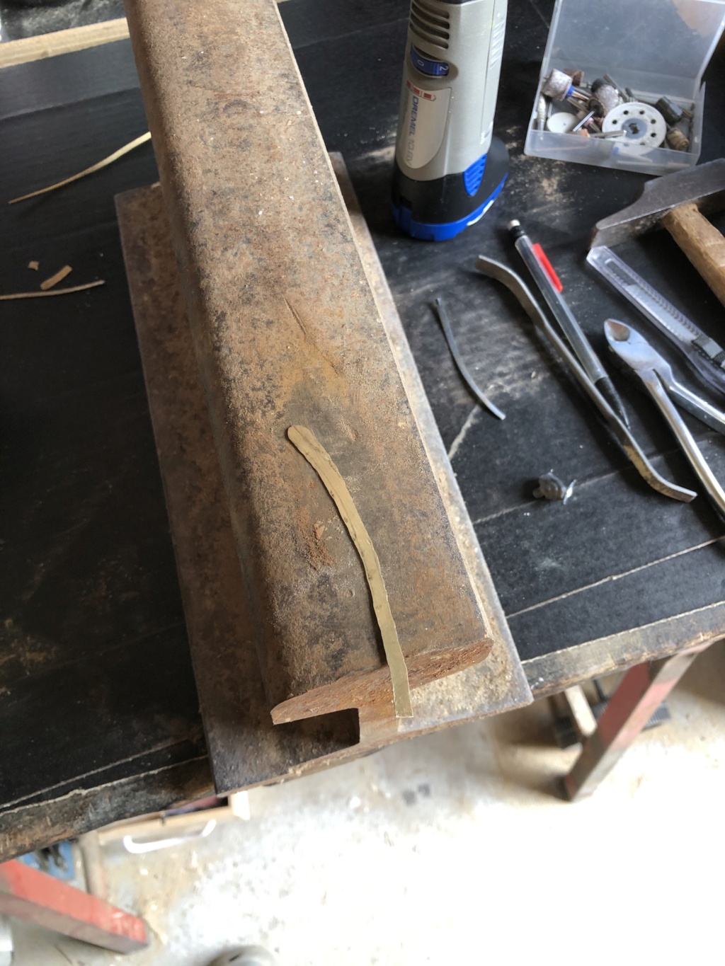

Je te poste les deux photos de ce que j'ai fait si cela peut te servir. Je suis parti d'une baguette ronde de laiton 2 mm de diamètre que j'ai aplati avec un marteau. En tapant au bon endroit, je l'ai courbé et après quelques petits coups de lime, voila ce que cela donne.

Du travail de chaudronnier, bravo Serge.

Merci pour le tuyau. Pal mal l'enclume ! Bonne idée, cela tombe bien il y a une gare pas loin de chez moi, je profiterai d'une nuit sans lune et hop un petit coup de lapidaire ! Evil or Very Mad
