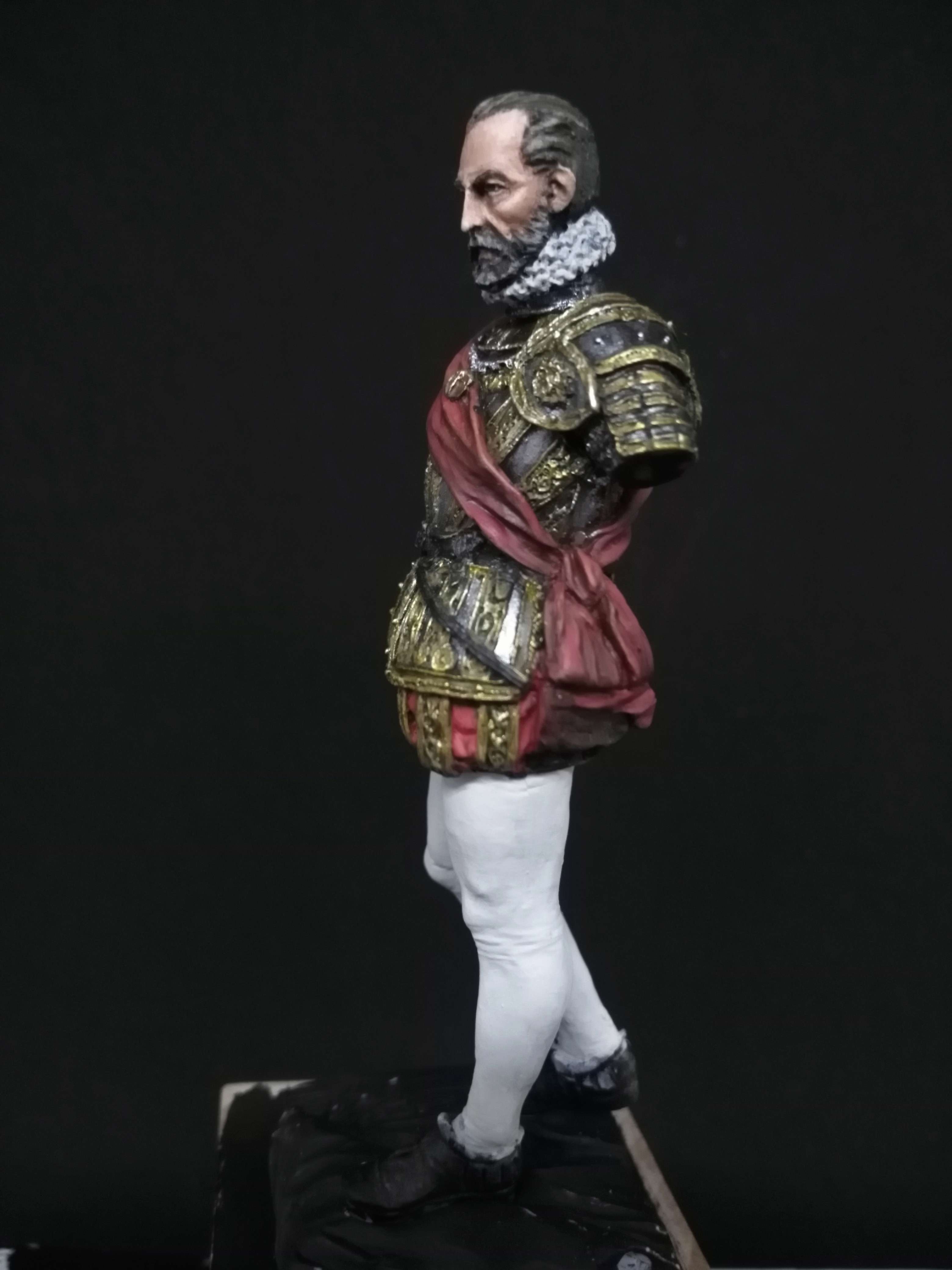

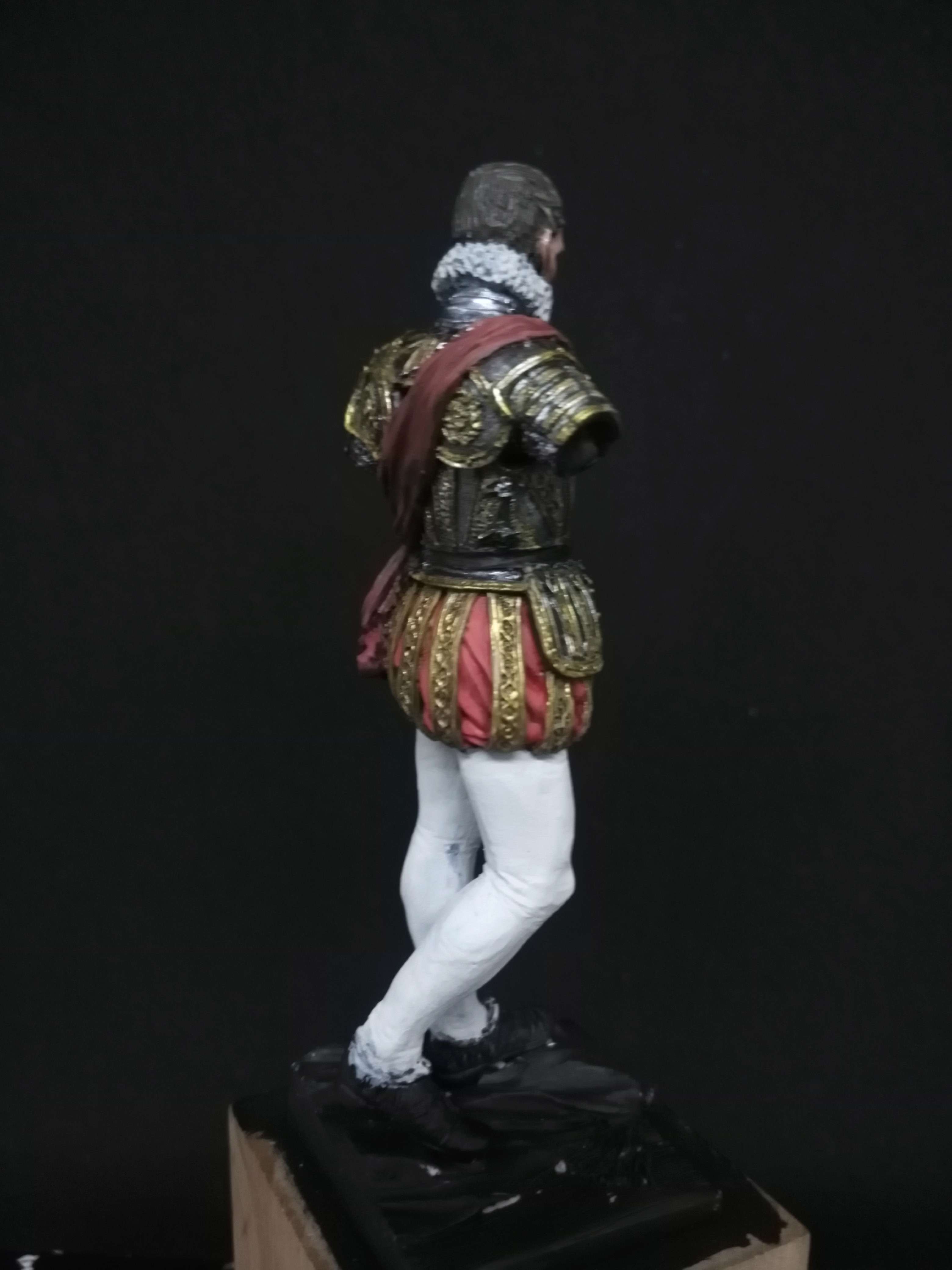

| Bonjour à tous, Nouveau projet : la figurine de Alvaro de Bazan en 70 mm. Chaque année Alabarda sort une pièce issue de l'histoire de l'Espagne. Cette pièce achetée à Leganés en mars dernier à un prix modique (25€ de mémoire) vient avec un livret descriptif qui raconte l'histoire du sujet. Quelques infos sur le lien de wiki. La figurine est sculptée par Zapatero membre de Alabarda d'après la statue sculptée par Mariano Benlliure. Elle reprend exactement la pose mais ... en moins grand. J'ai commencé par une sous-couche noire et j'ai commencé d'abord par ... un peu tout ... Un gros travail sur les métaux ... sous couche noire pour l'argenté. et pour le doré sous couche "uniforme anglais" ombrée (ajout de noir) et éclaircie (ajout d'un brun jaune) normalement. Puis ajout de peinture dorée en petites touches avec mes amis corse et arménien j'ai nommé Parcimoni et Bonessian. Plein de petites choses à faire notamment donner un peu de profondeur à la carnation, améliorer la lisibilité des métaux, peindre l'esclave qu'il a sur l'épaule ainsi que les poils de poitrine ! Les plus assidus auront remarqué qu'il n'a pas de bras ... plusieurs raisons à cela : 1) il a combattu les français, et comme ça il fait moins le malin 2) j'ai une très forte envie de peindre un buste et je prends sur moi ... 3) "No brazos, no chocolate" ! |

| Oh, çà, ca va être encore du très lourd. Et tu as raison, sans les bras, c'est mieux. Tu pourrais d'ailleurs recouper ta pièce au niveau du torse. Un coup de meule et hop, c'est un buste !! Ou lui mettre une jeune fille à moitié nue jetée à la renverse sur l'épaule ! Non, sans rire, c'est vraiment super bien parti. Le sujet est original, je n'avais jamais vu cette pièce et, à mon avis, tu vas faire un carton avec. |

Non, sans rire, c'est vraiment super bien parti. Le sujet est original, je n'avais jamais vu cette pièce et, à mon avis, tu vas faire un carton avec. Merci Eric, Le tirage est assez limité et c'est dommage qd on voit la qualité des pièces. Je suis tombé dessus par hasard à Leganés. Sinon on peut l'acheter via leur site : http://alabarda.net/web/Paginas/Figuras/Pedido.php?IdFigura=1150 Comme Conan, c'est une pièce que je ne fais pas trop ... travailler les armures je crois bien que c'est une première depuis ... depuis ... On remarquera que comme Conan le môssieu a un slip rouge ... une thématique émergente peut-être @ Charles : plus pour longtemps !! il va finir en buste ! et toc ! les gars de Alabarda m'ont dit que les collants sont soient blancs soient noirs ... j'ai proposé des rayures ... ils m'ont jeté des pierres (très amicalement néanmoins) |

| salut Daniel, Pour les métaux blancs je pars d'une base noire puis je passe une couche ou deux de "negro metalizado" de Vallejo (71.073) je monte vers la lumière en ajoutant progressivement de l'acero de Vallejo (71.065). Pour l'or, je pars d'une teinte orangée ou brune ça dépend, et j'éclaircis par la suite je souligne les lumières avec une mélange de "Negro Gold" (scale 75 sc71) et de "oro elfico" (scale75 sc74) ... je termine avec un mélange de "oro elfico" et de "acero" pour les derniers points de lumière ... voilà voilà ...

| Merci Laurent ! Je vais imprimer tes recettes avec les noms dans la langue des conquistadors. Mon problème vient aussi du contraste avec la carnation qui est trop mate (peintures Scale Colors et Andrea). A l'avenir, je les mélangerai légèrement avec mes peintures en tubes, pour avoir les rendus souhaités. Bonne soirée ! |

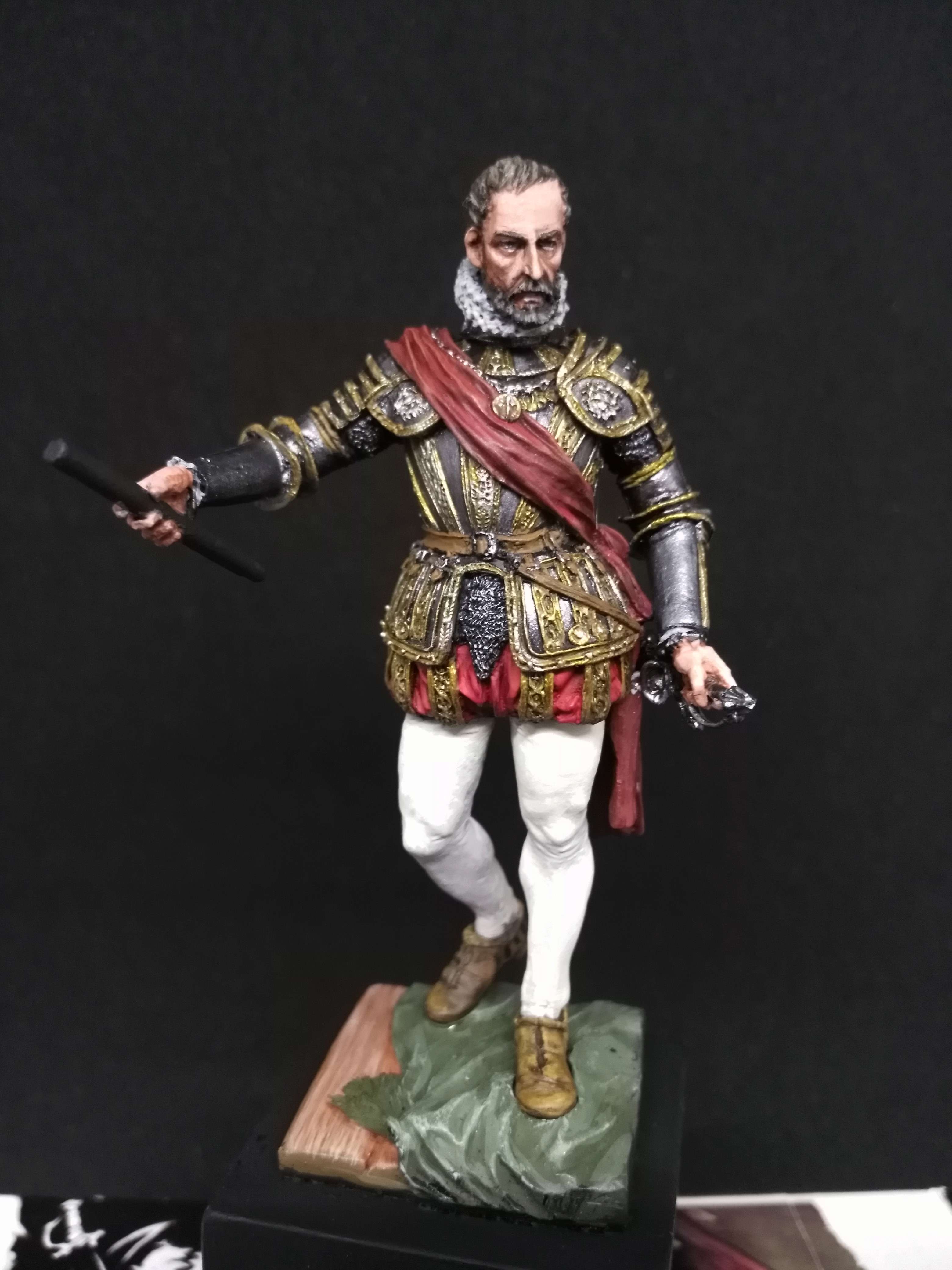

| J'utilise depuis qq mois maintenant la scale 75 fantasy pour la carnation (set Unnatural Flesh et Steam & Punk) en suivant les conseils de Julio Cabos. Je trouve cette peinture vraiment top ! Elle complète bien le set de carnation de scale. De plus elle est légèrement satinée. Si tu as l'occasion essaye la. Et pour les métaux j'y vais un peu à la louche ... je regarde ce qui marche, ce qui me plaît ... je n'ai pas de recettes prédéfinies loin de là. En fait, pour la partie or de la pièce j'ai peint quasiment en non métallique pour réhausser uniquement les points de lumières avec les teintes métalliques. je crois que j'ai fait ça sur le torque de Boudicca en partie d'une teinte plus chaude ... à vérifier ... sinon les petites avancées du soir ! Encore un peu de boulot de finition sur cette pièce au final assez simple mais efficace. |

| Ca me plait bien |
| Sujet: Re: Don Alvaro de Bazan par Pisco Ven 1 Juin - 8:30 | |
| Tip top j aime beaucoup la cuirasse ! |
| Sujet: Re: Don Alvaro de Bazan par Pisco Ven 1 Juin - 22:26 | |
| c'est beau, c'est net la pâleur des chairs me fait penser aux tableaux de la même époque |

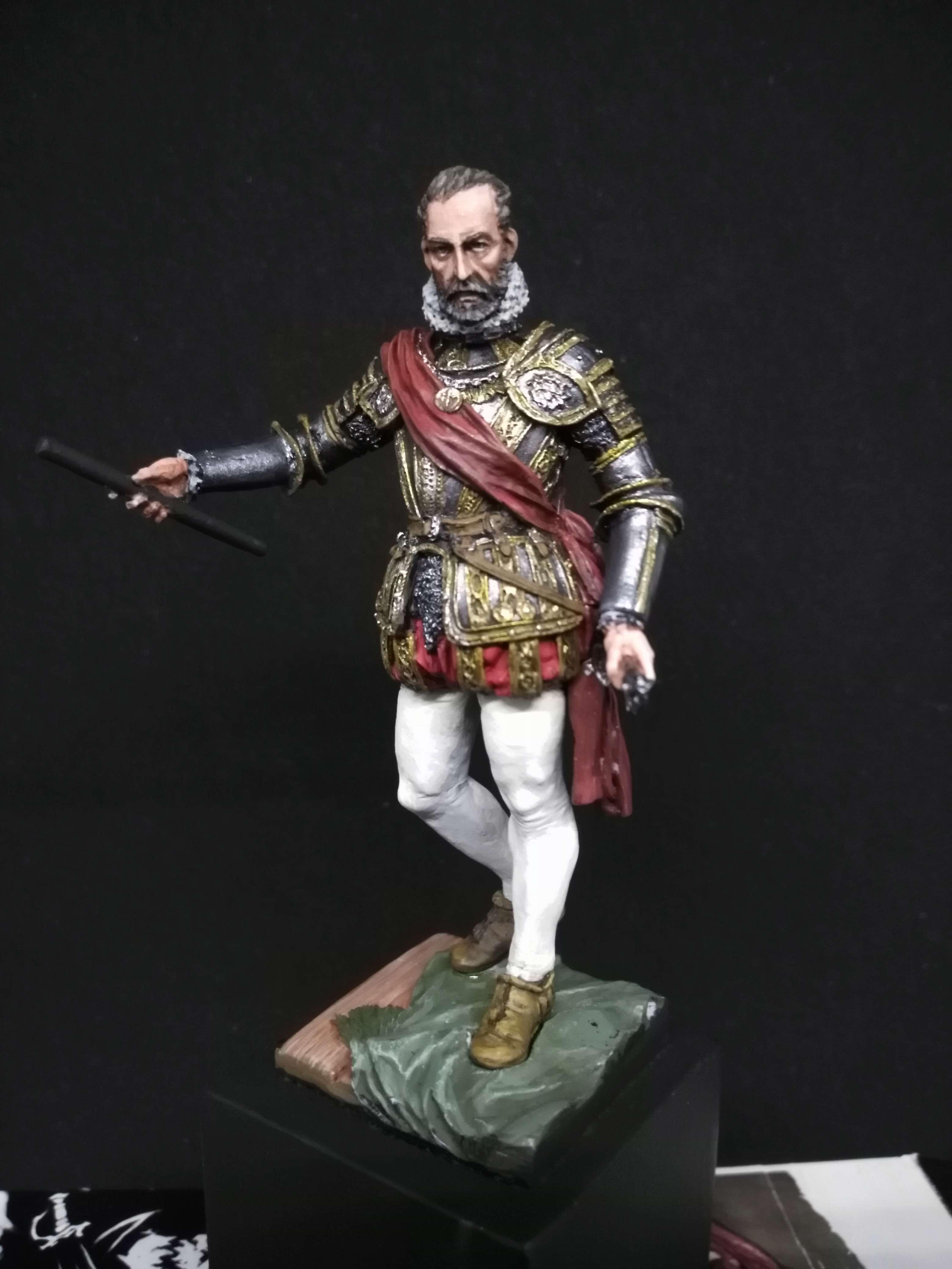

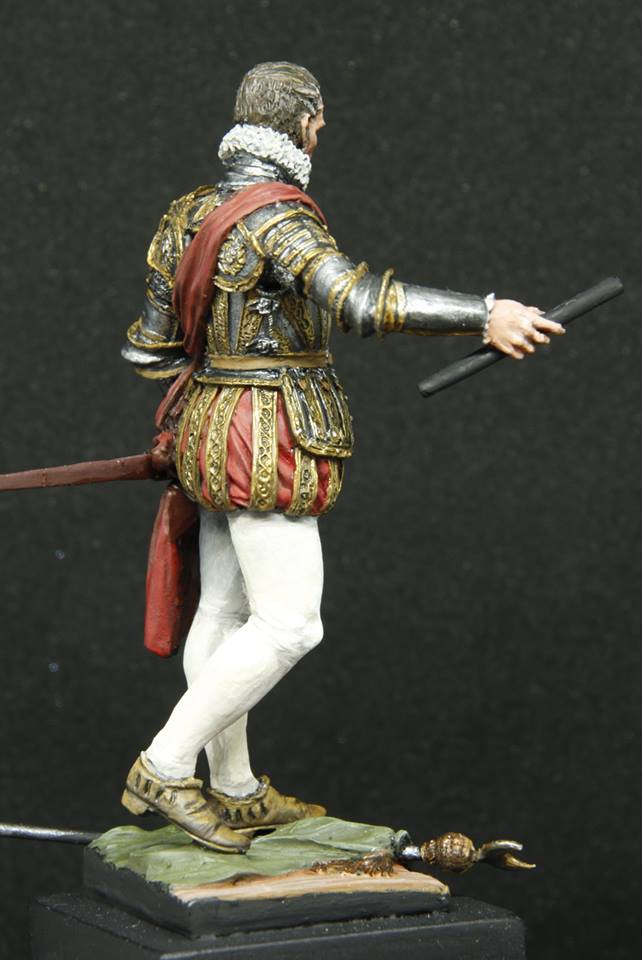

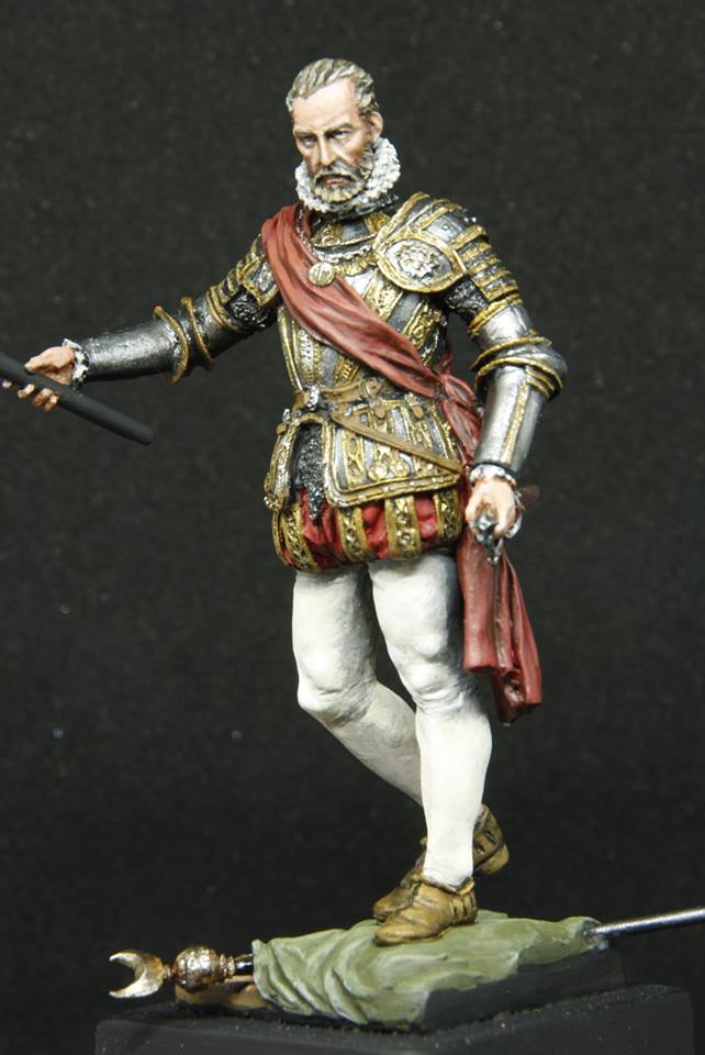

| Bonjour à tous, et merci pour vos commentaires. Voilà les photos finales comme d'habitude pour l'instant Pour répondre à Marc : héhé , j'utilise le set uniquement pour la carnation car un peu trop satiné pour le reste je suis sur de la vallejo/prince august et andrea ... de la teinte bien mate. Je teste, je gère, je décape et je recommence ... |

| très belle pièce, que tu as super bien traité J'adore le travail de ce groupe d'Espagnol , alabarda, toujours de belles réalisations. Une suggestion, pousser peut être un peu le travail sur le "baton" qui me parait un peu uniforme, et je me demande si tu ne devrais pas travailler sur les couleurs du drapeau au sol Dernière suggestion, quand tu as terminé, direction Madrid et tu peins celle qui est sur la place... et là collants à rayures |

| beau boulot Laurent pour cette pièce pleine de détails qui doit demander de la précision. |
| Sujet: Re: Don Alvaro de Bazan par Pisco Jeu 14 Juin - 10:29 | |
| Mais oui !!!! roudioudiou !!! j'ai pas peint le ... bâton !! et un peu de respect Môssieu Charles le bâton comme tu dis est un ... sabre laser (sabro lasero en espagnol) ! l'amiral de l'invincible armada avait le droit d'en avoir un (et des tickets restaurant aussi mais ceci est une autre histoire) Plus sérieusement, faut que je demande à Paco ce que c'est que ce bâton ... (une matraque ??? un manche de fouet ???)
