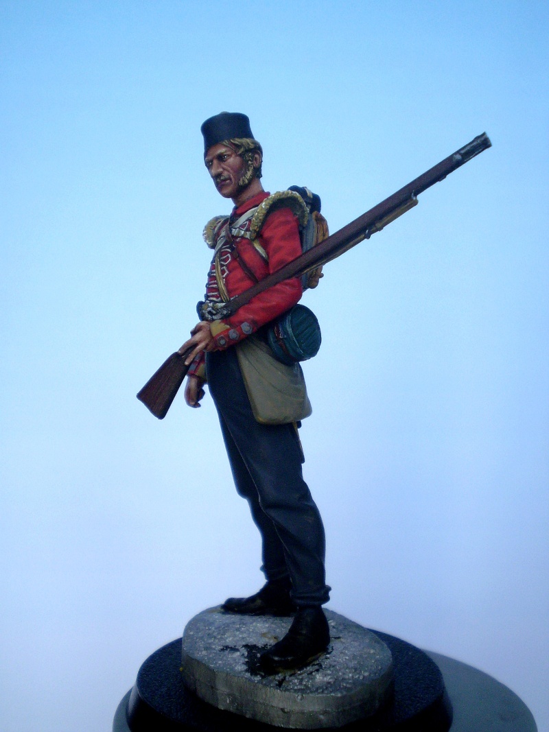

Et bien tu as repris du poil de la bête Vincent, ça fait plaisir cheers
Ton essais me semble très concluant 30th rgt en crimée façon OUVTA 412492

Ma tentative à moi, n'est pas vraiment géniale, faut dire que la tête n'était pas vraiment bien à la base....mais il faut que je m'entraine encore, j'ai des têtes dans ma boite à rabio...
Etnad, super ton essai est vraiment bien.
Je pense que c'est une très bonne technique que notre ami Ouvta nous a fait partager.. il faut s'entrainer...

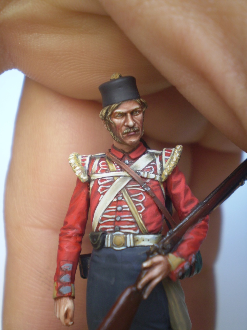

Ton visage est vraiment très beau et superbement réussi.
J'adore !
bon, le reste aussi... Laughing
Tout semble bien homogène. C'est parfait

beau résultat etnad ! 30th rgt en crimée façon OUVTA 412492

Bravo Etnad
Ton visage, enfin celui de la figurine est superbe !!!De très jolis contrastes. mêm la photo agrandie.
Comment as tu travaillé le rouge ?

Le visage est remarquablement bien réussi, quant au rouge, je ne trouve rien à redire et tout dépend du résultat que tu voulais obtenir: rouge vif, rouge délavé, rouge franc, cramoisi de cadmium, écarlate, garance, capucine; il est convenable sauf si les lumières ou autres ombrages ne sont pas assez marqués; la prochaine fois......
