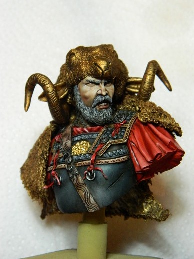

bonjour,
aller, on passe a la peinture....
alors je n'ai pas encore le nom mais vraisssemblablement ce ne sera pas jason...
et pas de panique pour la peinture, j'ai fait des eesais sur la fourrure afin de voir ce que donnait le tissus collé a la colle a bois et peint...
donc j'ai imbibé, le tissus dans un premier temps et realisé deux brossages avec des ors histoire de voir le resultat....

voila donc la teinte utilisé en large applications tres diluées....

j'ai passé un brossage poussé a la peinture or riche type hobby line......
car la peau sera bien or et toute or....

puis j'ai utilisé la meme marque avec du vieil or afin de regarder ce que donner des variations de couleurs.....

donc là rien n'ai fini, justement cela commence mais je voulais voir en gros le rendu general et ça me va.....
je vais ombrer, eclairer chaque partie car la rien n'a ete fait, il n'y a qu'a regarder la tete, c'est du brossage grossier, cela va me servir de base paour la peinture qui commence maintenant.....
maintenant que je sais que cela fonctionne, je vais commencer le buste, mettre plus tard cette peau et là je viendrais la peindre au final quand elle sera en place.....

le rendu de la peau me plait bien, surtout en V2 avec les metaux....
c'est bizarre , je n'ai pas souvenir de cela dans la vitrine, la couleur me semblait plus claire...
bref, a moi de faire aussi bien....

vouais, pas mal tout cela, j'ai essayé de mettre des jus de terre d'ombre, de brun de mars et de terre de cassel, ci et la pour que cela rentre dans les creux des fibres et voir si cela faisait ressortir les ors....
impec, c'est sympa, restera plus qu'a revenir tout tout avec les ors definitifs pour rehausser là ou je veux....
le nom de la fig ce sera
Eétès " roi de colchide"...
ça au moins c'est fait....
reste plus que je me mette au reste du buste mais c'est assez conventionnel pour moi alors que la peau comme cela c'etait nouveau...

j'ai fait ce soir une petite rehausse sur le pied car avec la peau, la fig avait besoin d'etre un peu plus haute sur le socle car cela lui donné un aspect trop ecrasé disgracieux...donc dernière modif, ce soir, sechage et demain, un coup de paic citron, de sous couche et je ne devrais pas tarder a commencer la peinture....
oui, et pour le personnage comme pour l'idée des roi que l'on se fait a cette epoque, un homme mûr, robuste avec un visage marqué...bref, le personnage ideal...car pelias, c'est le pere de jason et dans l'histoire, même si il l'envoi chercher, il ne fait pas grand chose si ce n'est recolté les fruits du periple de jason.... Wink

ok, alors voila,
je ne degorge jamais ma peinture, je l'utilise tel que sortie de tube...
sauf que pour cela j'evite les lefranc bourgeois qui sont gorgées de liant et donc elles restent presque toujours brillantes...
pour toutes les autres, je peints normalement a l'huile et apres, je mets le buste 1/5 heure face a une ampoule de 40w a 10 cm...j'ustilise une petite pige pour la distance.....
apres 1/5 heure trois quart droit et 1/5 heure trois quart gauche et voila.....
apres comme je dis, je peints ainsi 80% du vige et j'attends apres 2 jours pour que la peinture seche en profondeur, car en surface c'est mat mais si tu poursuit la peinture, cela decolle le dessous...donc apres deux jours, je fini avec mes jus maitrisés, il me semble que je detaille cela sur le prochain article....
bonne peinture.....

je fais qu'une sous couche en general.....enfin deux...
d'abord un apret gris mat auto...celui de feux vert ou norauto....impec, fin, mat fine couche....et la bombe coute 7 euros pour 10 a 15 figs....contre un tam a 12 euros et deux ou trois figs....
apres sous couche colorée....
a l'acrylique tam xf 60 dark yellow.....
et voila la dessus, je peint le noir, le blanc, le rouge tous les verts des cam et la carnation......toujours, toujours toujours, la seule couche colorée que je peux utiliser est pour le bleu car avec le jaune sable, cela a tendance par transparence a rendre verdatre....
si t'as d'autres questions...pas de soucis

MessageSujet: Re: Eétès "roi de COLCHIDE"   Eétès "roi de COLCHIDE" Icon_minitimeLun 14 Nov 2011 - 18:25
bon alors pas tres pedago la mouline la dessus mais on etait avec le club en expo sur le theme féees, farfadets et korrigan, avec deux jours d epeinture a fond....sur 9h00 de stand par jour, je pense avoir fait au moins 6 heures de painture....
alors rien de fini mais on dira que tout l'est a 80%
les cuirs a retoucher,
le visage aussi des rehauts a faire
le rouge, la toison pas touché depuis le depart a faire, l'insigne de poitrine a faire, il n'y a que le noir qui est ok est encore pas les ecailles.....
bref, encore du travail mais cela vous donnera un air de ce que cela va ressembler au final
Eétès "roi de COLCHIDE" Dscn1010
une carnation bien differente de l'eurorix car dans des pays plus ensoleillé
voila, a plus pour la suite

Deja un beau buste meme si pas fini
Eétès "roi de COLCHIDE" Empty
MessageSujet: Re: Eétès "roi de COLCHIDE"   Eétès "roi de COLCHIDE" Icon_minitimeLun 14 Nov 2011 - 21:49
largement d accord avec tira cheers Laughing
MessageSujet: Re: Eétès "roi de COLCHIDE"   Eétès "roi de COLCHIDE" Icon_minitimeLun 14 Nov 2011 - 22:01
bon début, le travail du noir est intéressant. Applaudissement
