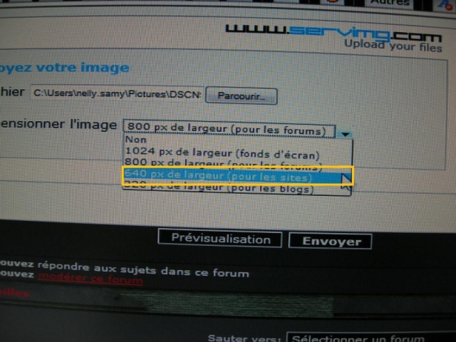

| Sujet: Re: COLLES :Collages plastiques Sam 5 Mar 2011 - 21:44 | |
| Bonsoir 1000et1N8, Tu as du faire une mauvaise manip pour tes photos . Plusieurs façons de procéder sont regroupées ici: [Vous devez être inscrit et connecté pour voir ce lien]Je t'ai mis la méthode la plus simple, ci dessous: Lorsque vous voulez poster une image, cliquer (bouton gauche de votre souris) sur cet icône: [Vous devez être inscrit et connecté pour voir cette image]Cette fenêtre s’ouvre. Cliquez (bouton gauche de votre souris) sur "Parcourir": [Vous devez être inscrit et connecté pour voir cette image]Une fenêtre s'ouvre, vous y voyez "le contenus" de votre ordinateur. Son aspect peut être différent, là c'est avec Vista. [Vous devez être inscrit et connecté pour voir cette image]Sélectionnez l’image que vous voulez poster avec un clic gauche. L’image est maintenant sélectionnée, elle est en surbrillance bleu. [Vous devez être inscrit et connecté pour voir cette image]En bas de la fenêtre, cliquez sur le bouton "Ouvrir" (clic gauche). Vous revenez sur cette fenêtre où l'adresse de votre image est apparue. Il vous maintenant la redimensionner. Pour ce faire, cliquez sur la petite flèche à droite de "redimensionnement l'image". Sélectionnez "640px....." (clic gauche). Puis envoyer. [Vous devez être inscrit et connecté pour voir cette image]Ceci apparait. [Vous devez être inscrit et connecté pour voir cette image]Votre image est maintenant sur le serveur. Dans cette nouvelle fenêtre vous avez trois possibilités. Choisissez la ligne "Image". Faites un clic gauche sur le texte de cette ligne. Il devient bleu. [Vous devez être inscrit et connecté pour voir cette image]Refaites un clic droit sur cette même ligne et sélectionnez "Copier" dans la fenêtre qui apparait: [Vous devez être inscrit et connecté pour voir cette image]Fermez la petite fenêtre Serving en cliquant sur l'icône [Vous devez être inscrit et connecté pour voir cette image]: [Vous devez être inscrit et connecté pour voir cette image]Faites un clic gauche dans l'encart servant à écrire pour faire apparaitre le curseur clignotant. Faite maintenant un clic droit et cette fenêtre apparait: [Vous devez être inscrit et connecté pour voir cette image]Cliquez sur coller. Là, un lien apparait: [Vous devez être inscrit et connecté pour voir cette image]Maintenant, soit vous cliquez "Envoyer" si vous avez terminés, soit vous renouvelez pour insérer d'autres photos, soit pour écrire... Un fois que vous avez cliqué sur "envoyer", votre photo apparait: [Vous devez être inscrit et connecté pour voir cette image] |
