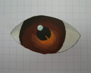

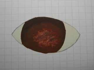

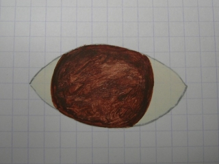

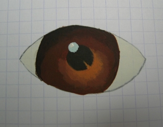

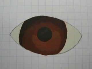

Un petit tuto sur la façon dont je procède pour peindre un oeil sur un buste (un exemple sur papier (oeil brun) un autre sur un buste de la marque JMD (oeil vert)...
Les choix de teintes correspondent à la version "papier).
1/ Peindre le fond de l'œil en blanc cassé (blanc/gris ou blanc/jaune) Surtout pas de blanc pur!.
2/ Peindre l'iris principal : N°6 set flesh set Andréa + ombre brulée 148 P Auguste + liche purple G Workshop.
3/ Peindre l'iris moyen: Mélange précédent + fierry orange G W.
4/ Iris Clair: Mélange précédent +vomit brown G W
5/ Pupille: Mélange de l'iris principal + noir
6/ Contour de l'iris principal avec le même mélange que celui de la pupille.
7/ Rehaut: Mélange de l'iris clair + vomit brown G W.
8/ Reflet: (éclat de lumière) blanc + scaly green G W.
9/ Second rehaut: Idem au 1er rehaut + fiery orange + jaune d'or P A.
10/ "Second reflet": point blanc.
11/ Ombre du haut du fond de l'œil: Blanc cassé du fond + gris.
12/ Éclaircie du bas du fond de l'œil: Blanc pur.
13/ Veines de l'œil: Jus de red ink G W tres dilué, dans les deux coins de l'oeil.
14/ Je termine en général en vernissant: 1/2 vernis brillant + 1/2 vernis satiné...

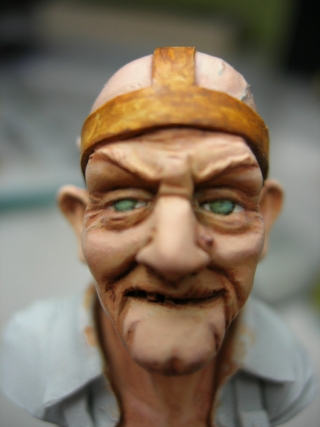

Merci les amis,
@ Tatoo: A mon avis ce tuto n'est valable que pour les grandes échelles (à partis du 1/10ème et plus).
Personellement, pour du "25mm" je fais l'iris principal, la pupille, et si j'y arrive un petit point de lumière.
Cela dépend de la dextérité de chacun. J'en connait qui arrive à y faire plusieurs nuances [Vous devez être inscrit et connecté pour voir cette image]

Merci les amis,
J'ai rajouté des photos du buste du mécano JMD pour illustrer...
PEINTURE : Peindre les yeux Empty
MessageSujet: Re: PEINTURE : Peindre les yeux   PEINTURE : Peindre les yeux Icon_minitimeMar 26 Jan 2010 - 21:31
Et effectivement , on ce rend compte que le tuto est a suivre.[Vous devez être inscrit et connecté pour voir cette image]
