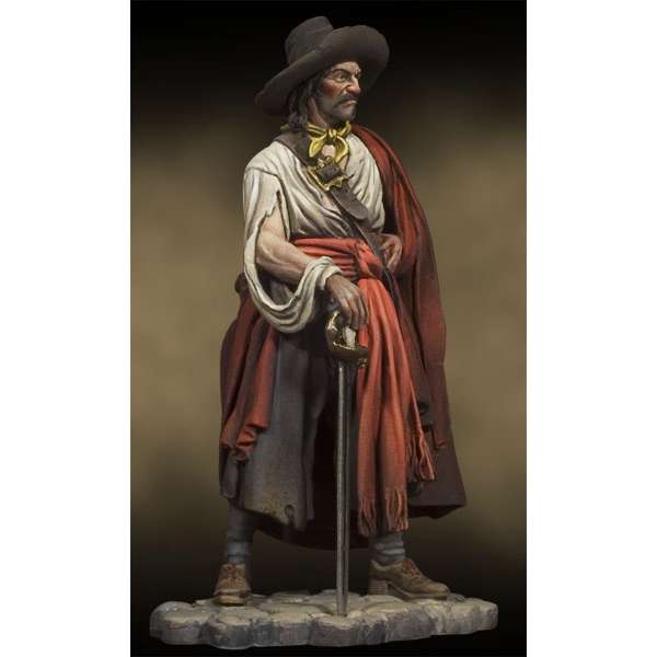

| Hello, je m'attaque à cette adaptation par Andrea miniature du personnage principal de cette représentation d'Howard Pyle. Le tableau d'Howard Pyle s'intitule "Extorting Tribute from the Citizens". Le tableau montre la chute de la riche ville colombienne de Carthagène (Colombie actuelle), tombée aux mains des pirates qui font payer aux citoyens de la ville un lourd tribut. Bizarrement Andrea miniature ou l'auteur de la figurine a intitulé son personnage "Bartolomew Portugues" qui d'après ce que j'ai pu lire opérait vers 1660, or le sac de Carthagène a eu lieu en 1697 donc pas très compatible en termes de dates. Bref ce qui m'intéresse moi c'est le tableau. Je trouve l'attitude et la pose du personnage originale plus intéressante notamment au niveau de la main et de l'épée. Idéalement j'aurais voulu refaire toute la pose du bras, mais ça a trop de conséquence ailleurs sur la figurine, donc je vais me contenter de changer la main et l'épée. Et j'en viens à ma question, comment identifiez-vous l'épée sur laquelle s'appuie le pirate ? Fleuret ? ou épée vu sur la tranche ? Ce n'est clairement pas un sabre. Ci-dessous quelques images glanées ici ou là. Merci ! Le tableau  La figurine  |

| Pour la modification du bras, je pense que Charles Bono serait capable de te faire cela assez facilement. Après je ne sais pas s'il prend des commissions ou s'il à le temps, mais si tu tiens à avoir quelque chose de conforme au tableau, c'est une piste, à voir avec lui.....  |

| très joli projet à venir  Je trouve que l'épée proposée par Andreas, ressemble plus à un sabre. De plus elle est bien trop courte, si on regarde le tableau elle devrait arriver quasiment au niveau de la ceinture, là elle est au niveau de l'entre jambe... je trouve que les images que tu proposes des épées sont bien mieux et plus conforme au tableau. Pour moi pas de sabre pas de fleuret. Pour le bras, la position bras cassé, et surtout l'angle au niveau de l'épaule font que l'épée est très courte et ne colle pas au tableau. Pour une reprise simple, tu peux entailler au niveau du coude (à l'intérieur) et donc ouvrir l'angle bras avant-bras, puis repositionner correctement le bras avec l'épaule. Ensuite un petit travail avec du milliput et tu devrais te rapprocher méchamment du tableau.  Si besoin je suis toujours dispo pour aider un copain  Est ce que tu vas réaliser que ce personnage ou tu vas essayer d'étoffer la scène ? |

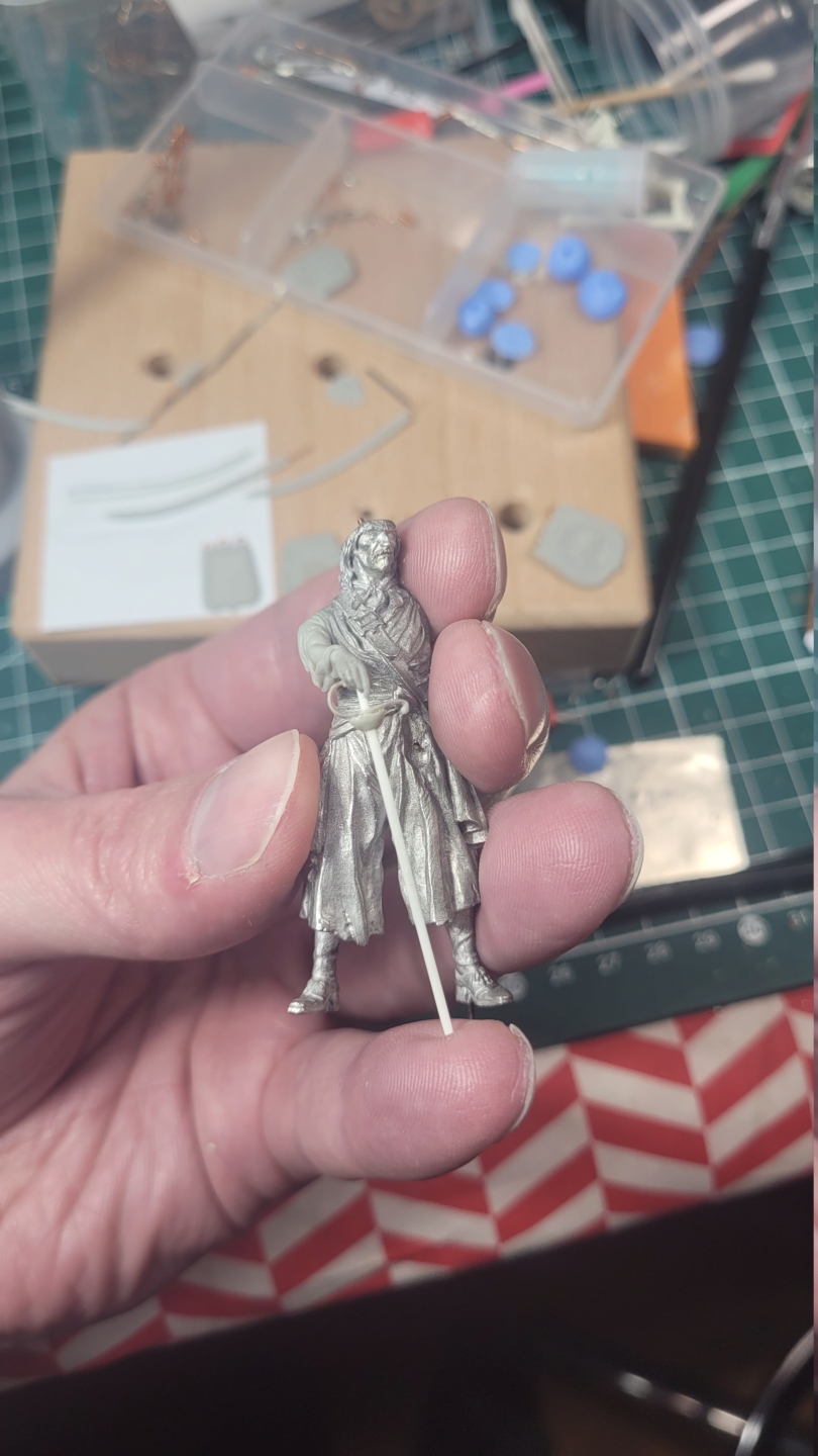

| Merci beaucoup Charles ! Je vais prendre une photo de ce qui m'embête (ce n'est pas le bras mais le tissu en dessous au niveau du manteau et de l'étoffe qui vient ceindre sa taille). J'avoue que j'hésite.
Tu as raison pour l'épée. Il y a également la hauteur du sol qui vient jouer car sur la peinture le sol est en pente, ce qui rajoute encore à la taille de l'épée et que j'ai bien l'intention de reproduire sur le socle.
Alors dans un premier temps c'est juste ce personnage qui ira sur son socle, mais j'ai l'intention par la suite d'en faire d'autres. Sachant qu'aucun autre personnage du tableau n'existe, il faudra transformer ou créer le reste. Je ne sais pas si j'en ferai au final une scénette ou des personnages épars chacun sur leur socle. J'ai retenu la très bonne astuce de Michel (Papouille) suite à une question que j'avais posée sur comment fixer temporairement une figurine sur son socle, et il m'avait suggéré de la visser.
Donc ce premier personnage sera très certainement vissé sur son socle en attendant :) |

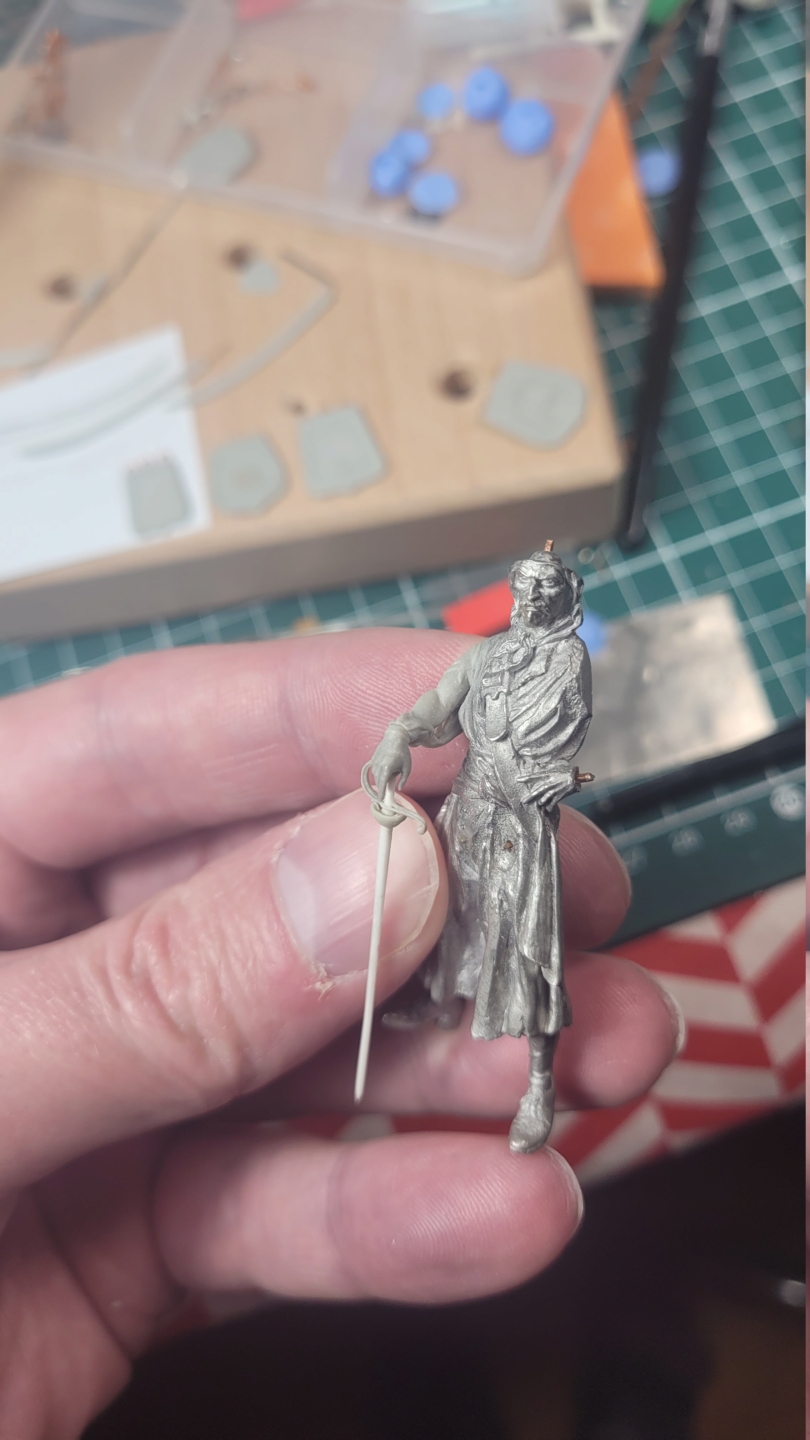

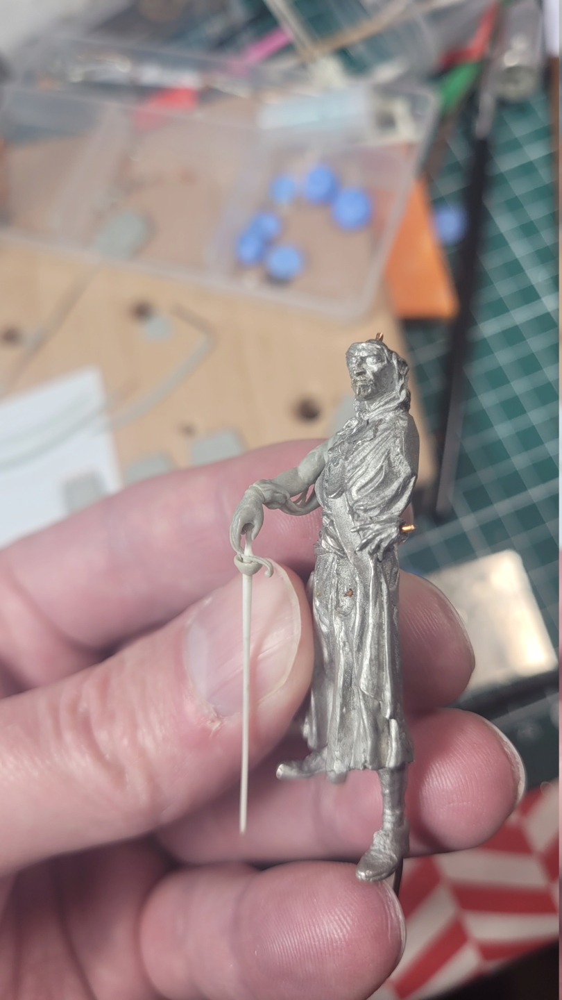

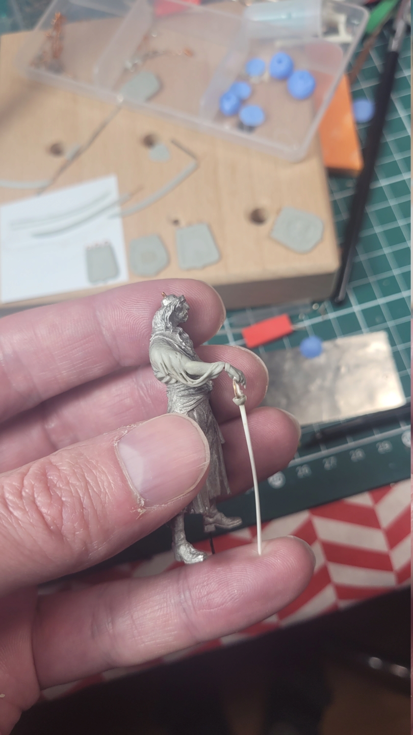

| Bref je ne sais pas si on le comprend bien sur les photos mais sans le coude qui vient tenir une partie du manteau sur la hanche, le mouvement du tissu tel que dessiné par le sculpteur n'aurait pas trop de sens. Donc si je refais le bras, il faut revoir tout le drapé sur cette partie. Je ne suis pas trop sûr d'avoir envie de m'aventurer là-dedans :)
Sur le tableau il faut avouer que la façon dont le manteau/cape étoffes s'entremêlent n'est pas très évident mais ça ne choque pas car c'est de la peinture et une part est laissée à l'imagination. Le problème sur la figurine (et que le sculpteur a dû résoudre) c'est que je suis obligé de faire quelque chose de cohérent. Et sans le coude qui vient tenir et masquer cette partie, je pense que ce sera très difficile.
Edit : En fait mon problème vient également voire principalement de ce que je ne comprends ce qui se passe entre la partie bleu marine et l'étoffe rouge dans le dos du personnage sur le tableau.

| C'est vrai que le mouvement du manteau crée par le sculpteur n'est pas possible dans la vraie vie. Déjà, il serait obligatoire de se servir de l'autre bras pour glisser le tissus sous le coude droit. Ensuite, maintenir serré le coude sur le côté, constamment pour ne pas que le tissu ne retombe, difficilement envisageable et pour quel intérêt.... La photo du tableau n'est pas très grande, mais il me semble que le manteau est glissé dans la ceinture du personnage.... à voir avec un agrandissement plus important du seul personnage.... |

|  En fait pour moi le sculpteur a fait une sorte de mix avec cette autre peinture d'Howard Pyle en ce qui concerne le manteau. (Avec la partie gauche de sa sculpture ici à la droite du personnage) |

| je suis d'accord avec Bruno, le manteau est pris dans la ceinture, ce qui fait que les reprise sur ce point seront minimes, le plus gros, et c'est un grand mot, seront sur le chemise sous le bras (tension des tissus suite au bras plus haut) et au niveau du bras, c'est jouable à mon sens, mais n'ayant pas la figurine dans les mains je suis peut être optimiste  Si tu as une épée style métal modèle essaie de la mettre en remplacement du sabre avec le bras tel quel et vois si la hauteur de la main te permet cette modif, parce qu'en fait tout le problème est là... |

|  cette figurine ressemble bien à un des personnage du tableau... non ? |

cette figurine ressemble bien à un des personnage du tableau... non ? Oui c'est parfaitement exact, Charles ! :) Pour un personnage somme toute discret dans le fond. Je l'ai d'ailleurs mais j'avais prévu de la transformer pour le pirate juste à sa droite qui a une sorte de couverture rayée avec des pompons sur le dos. Les trois que je voudrais faire au moins sont le noble espagnol agenouillé et le pirate aux pompons. Idéalement, si je vais jusqu'au bout de toute ce long projet, ce serait de ne faire que 3 ou 4 personnages, et de suggérer le reste de la foule. Même si je ne sais pas comment faire ça et que ça rende bien. Faire la petite partie du mur avec la voute, suggérer la ruelle juste à droite et la lanterne au dessus que j'adore ! |

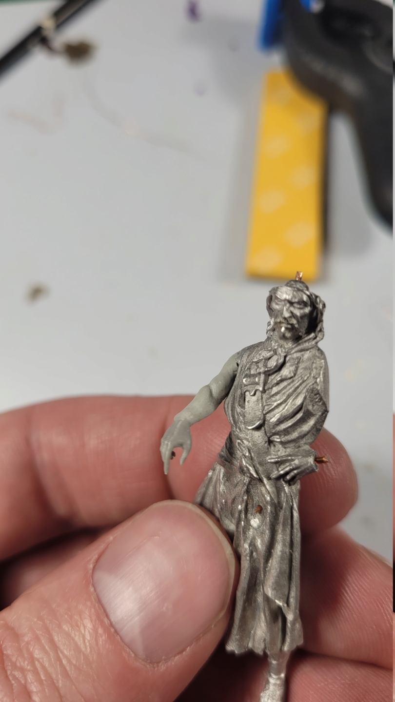

| @Charles et Bruno Bon vous m'avez convaincu de refaire tout ce bras !  Et en regardant attentivement la partie qui me gonflait avec l'étoffe et fort de vos commentaires sur le fait que cette dernière devait se glisser sous la "ceinture" j'ai enfin compris ce qu'avait voulu faire le sculpteur. @Charles C'est pas juste la longueur de l'épée. Je trouve le mouvement du personnage avec son bras pratiquement tendu beaucoup plus imposant et élégant que l'adaptation du sculpteur (même si je la comprends, notamment pour des raisons de fragilité de l'épée sur un moulage comme ça, je ne critique pas son travail). Je pensais partir d'un fil de cuivre dans le bras et en avant le Miliput. Je préfère me garder le bras d'origine sous le coude si je n'arrive pas à faire ce que je veux. Ne serait-ce que parce que sectionner le bras d'origine au niveau du coude ne me serait pas d'une grande utilité car la gravité et le changement d'orientation ferait que les plis de la chemine sur le bras seraient entièrement à refaire je pense. Edit : D'ailleurs je dis Miliput, mais je devrais dire Magic Sculpt. Je n'ai encore jamais essayé et peut-être est-ce l'heure de tester autre chose que le Miliput que je connais bien. |

| J'ai fait le bras au Magic Sculpt. Première foirs que j'utilise ce matériau, j'utilisais jusqu'à présent le miliput et je dois dire que j'aime beaucoup ! Le Miliput a ses qualités propres mais globalement le lissage du magic en particulier est nettement moins pénible. Voici où j'en suis, sachant que le bras de chemise va venir recouvrir une grosse partie du bras. J'ai essayé de me documenter du mieux et de me regarder dans une glace. Je ne vois pas de problème majeur d'anatomie mais si quelqu'un voit quelque chose qui le chatouille, qu'il hésite pas ! Je préfère qu'on me le dise maintenant plutôt qu'une fois que j'aurai fait la manche de chemise  La main vient d'un set de mains. Je voulais peut-être remonter un peu la jonction entre l'épaule et le triceps vers le haut. Mais bon, une fois la chemise par dessus à cet endroit je ne suis même pas sûr que ça se verra. Je suis plutôt content du résultat pour l'instant donc encore merci à Charles et Bruno sans qui j'en suis sûr, je ne me serais pas poussé à refaire ce bras.   |

| Greg, c'est parfait, tu es doué en sculpture, j'en suis sur  c'est du beau boulot tu peux attaquer la chemise sans problème, il n'y a rien de choquant dans ta réalisation... la chemise va en partie cacher le poignet, zone de liaison entre la main en résine et ton bras, donc une zone ou il peut y avoir une transition plus difficile, donc c'est nickel et pour le reste cela va bien terminer la pièce comme sur le tableau... ça sent le beau projet, oui oui mes amis  |

| Merci à tous les trois pour ces retours très positifs ! :) Pour la chemise je pensais faire un mélange Green-stuff + Magic sculpt. Je n'utilise jamais le green stuff mais je crois que c'est assez efficace pour ce qui est cheveux, poils. Ici la partie en guenilles du bras de chemise me semble indiquée pour ce matériau. Je me dis que j'arriverais peut-être à un résultat plus fin/délicat que la sculpture d'origine car je n'ai pas les contraintes qu'a eu l'artiste en termes de solidité des pièces pour le moulage ou autres considérations de ce genre. J'ai trouvé ce post bien utile https://www.leforumlafigurine.com/t13728-sculpure-utilisation-de-la-green-stuff |

| oui tu peux mélanger les deux, ca la fait. Pour la partie en guenille, tu peux incorporer un fil de fer style fil téléphonique pour te servir de support pour poser la pâte. tu fais enroule d'une fine couche de pâte ton fil de fer et te laisse sécher. Deux avantages, le premier dés la pose du fil de fer tu peux lui donner le mouvement que tu veux, et en deux, une fois la pâte dure tu pourra travailler plus facilement ton drapé en assurant une certaine solidité... Mais tu as peut être une autre technique tout aussi efficace  |

- oui tu peux mélanger les deux, ca la fait. Pour la partie en guenille, tu peux incorporer un fil de fer style fil téléphonique pour te servir de support pour poser la pâte. tu fais enroule d'une fine couche de pâte ton fil de fer et te laisse sécher.
Deux avantages, le premier dés la pose du fil de fer tu peux lui donner le mouvement que tu veux, et en deux, une fois la pâte dure tu pourra travailler plus facilement ton drapé en assurant une certaine solidité... Mais tu as peut être une autre technique tout aussi efficace  Je m'étais pas posé la question plus que ça, je pensais utiliser juste la pâte. Mais tu as raison, utiliser un fil de cuivre en 0,2 ou 0,3 mm ce sera pratique, je vais très certainement faire ça ! Je regarde les vidéos de Bill Horan qu'il y avait dans le post susmentionné, c'est passionnant ! |
