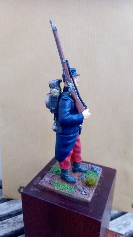

Salut,
Je m'occupe avec le fantassin français 1914 de MM. Commencé en Août, je l'ai ressorti des cartons.
Désolé pour les photos. Ca manque de lumière et d'un réel bon appareil pour ce genre d'exercice. mais bon, les photos, ça reste redoutable pour les défauts !!!
Il me reste encore pas mal de boulot. Notamment sur les éclaircis du pantalon et des parties "noirs"/ base de la fig / retouche par ci par là.
J'ai un peu foiré les éclaircis de la capote. J'aurais du faire plus d'étapes je pense.

Des ombres et des lumières judicieusement posées amélioreraient l'ensemble.....

Du même avis que Joel.......les mains également demandent à être reprises...., ainsi que le visage....et de la brillance à atténuer.....

Merci à tous pour vos commentaires.
Mais c'est marrant comme en regardant les photos, je me suis dit la même chose sur les parties chaires alors que regardant la fig à l'œil nu, ça me semblait plus nuancé comme teinte !!!
Sinon pour Duck, quels autres endroits nécessiterait d'autres éclaircis? Hors pantalon qui n'est pas terminé.
Je vois aussi qu'il faut que je reprenne la hache. Ca ne fait pas très réaliste.
Sinon oui, c'est la pièce d'abonnement que j'ai récupéré d'un autre figuriniste.

Hello "doudou", je ne mentionne pas uniquement des éclaircies, mais des contrastes, des oppositions entre des ombres et des surfaces ou points plus éclairés.
Pour les ombres, par exemple, les entre-jambes, sous les bras, dans les creux en général, sous le havresac en particulier.
Pour les lumières, les bosses des plis de la jambe avancée du pantalon, le haut des bras, le haut des épaules, de la casquette.
En résumé, tout ce qui est dirigé vers le haut doit être plus clair que les zones orientées vers le bas; ce qui est en bas plus soutenu que ce qui est en haut, enfin, ce qui est en arrière (comme sa jambe droite) plus marqué que sa jambe gauche.
Tu obtiendrais des variations de tons entre très sombre, base ombrée, base normale, base éclairée enfin lumières.
L'oeil sera sensible a ces différences qui mettrons la figurine en valeur. Imagine ta figurine comme une boule éclairée par une lumière, tes bras et jambes comme des cylindres dont les dessous sont dans l'ombre et les dessus dans la lumière.
Tout est question de dosage, de mise au point et de sensibilité personnelle...j'espère que je ne t'ai pas ennuyé avec ce discours.... Wink A plus!

Ca marche, merci pour ces bonnes infos. Je vais persévérer.
Je n'avais pas penser en effet à plus éclairer la jambe en avant... ni ombrer sous les bras ou sous le havresac !!!
J'ai toujours peur de trop en faire.

N'ai crainte, tu n'en fera jamais assez..... Wink

Bon même si c'est loin d'être parfait (surtout quand je vois Rapp et Lariboisière en parallèle Rolling Eyes) , il faut savoir terminer une fig, surtout que j'ai d'autres projets et que celle-ci attend depuis trop longtemps.
Il me faudra notamment améliorer la carnation (et pourtant en direct, on voit des différences !!! Embarassed ). J'ai bien noté. Au final, même si je trouve que les photos ne font pas vraiment honneur à mon travail, je  vais en rester là.
Je remarque que malgré le soin apporté à la protection de mon socle, la peinture a fait des siennes. Si un de vous aurait une solution je suis preneur. Je n'ai pas le bon vernis pour me permettre de poncer et refaire le travail dessus (et acheter un pot qui me servira très peu, ça m'embête un peu...)

Hello! à chaque figurine son expérience évolue; ton autocritique et ta remise en question te permettra d'avancer.
Pour le socle tu peux prolonger sa base par de la pâte à bois qui augmenterait la surface du décor.

Ça évolue....dans le bon sens.....
pour le socle, tu peux essayer d'enlever la peinture, à l'aide d'un coton tige, imbibé d'alcool à brûler.....délicatement....ou jouer avec le décor, comme le suggère Duck....

Une pièce qui est très agréable à regarder, beau boulot Applaudissement

Je vais tester l'alcool et si ça marche pas, je passerais au whisky... euh non, j'irais vers la solution de Duck qui est assez simple à réaliser.
Bon, maintenant faut que je finisse mes deux teutons - je tiens le bon bout aussi.

Par contre, si tu utilises l'alcool.....fais gaffe au vernis du socle......( si vernis à l'alcool....)

Yes. Si Alcool fait du dégât, socle agrandit...
Je vous tiens au courant du chantier
