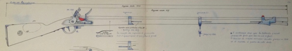

Salut,
Tu n'as pas compris ma remarque en fait. Je comprends très bien que ta fig porte un fusil de dragon et je comprends que tu veilles être le plus proche possible de la réalité. Ca se voit au fur et à mesure de la progression de ton travail.
En fait, grâce à tes schémas j'ai pu découvrir les réelles différence entre un fusil standard d'infanterie et un fusil de dragon.
Mais la différence entre les deux modèles étant minimes, je me demande la signification de cette différence justement. Parce que forcement, cette modif même minime a une utilité... mais j'ignore laquelle.
Trompette du Régiment des Dromadaires en 1800 (180 mm) - Page 4 Empty
MessageSujet: Re: Trompette du Régiment des Dromadaires en 1800 (180 mm)   Trompette du Régiment des Dromadaires en 1800 (180 mm) - Page 4 Icon_minitimeLun 24 Sep 2018 - 12:08
Bonjour, "Doudou"
Tu as raison, mais je ne sais pas les raisons techniques de ces différences !
 Trompette du Régiment des Dromadaires en 1800 (180 mm) - Page 4 <a href=Trompette du Régiment des Dromadaires en 1800 (180 mm) - Page 4 Captur10" />
Trompette du Régiment des Dromadaires en 1800 (180 mm) - Page 4 <a href=Trompette du Régiment des Dromadaires en 1800 (180 mm) - Page 4 Captur11" />
MessageSujet: Re: Trompette du Régiment des Dromadaires en 1800 (180 mm)   Trompette du Régiment des Dromadaires en 1800 (180 mm) - Page 4 Icon_minitimeLun 24 Sep 2018 - 15:35
Rebonjour, "Doudou"
Quelques éléments de réponse à tes interrogations :
Pourquoi un fusil plus court pour le Dragon : plus facile à transporter à cheval, et suffisamment long pour un usage à pied comme l'infanterie (je suppose que la longueur devait favoriser la précision).
Pourquoi la grenadière du fusil du Dragon est plus importante : plus de résistance mécanique pour une utilisation à cheval. De plus, lefusil de dragon doit pouvoir être porté en bandoulière en travers la poitrine.
Pourquoi la grenadière du fusil du Dragon est en fer : pour une plus grande résistance mécanique alors que les autres fixations sont en laiton

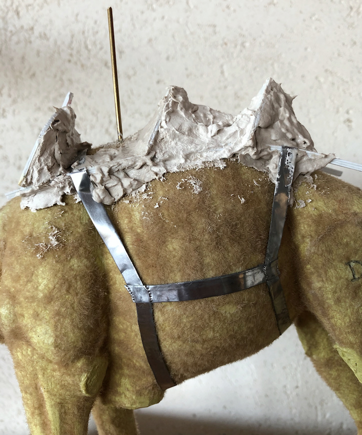

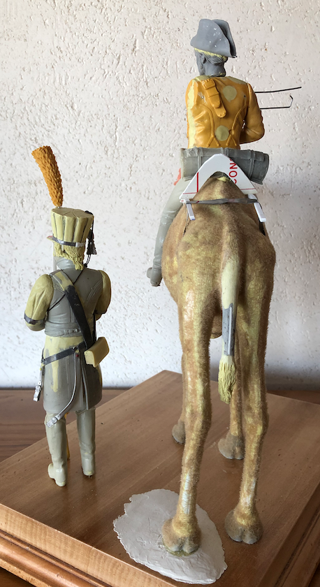

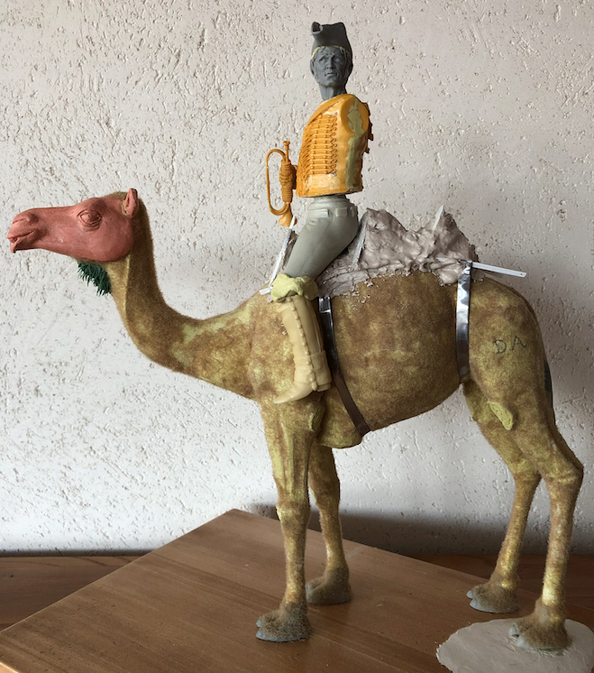

De retour sur ce projet !
L'homme de troupe à côté du dromadaire est fini. Avant de reprendre le trompette qui sera assis sur le dromadaire (je vais le faire jambes écartées et non pas croisées), j'essaie de faire le bât du dromadaire.
Trompette du Régiment des Dromadaires en 1800 (180 mm) - Page 4 <a href=Trompette du Régiment des Dromadaires en 1800 (180 mm) - Page 4 Bat-de11" />
Le bât est biplace car derrière était prévu d'installer un fantassin qui se trouvait dos à dos avec le cavalier.

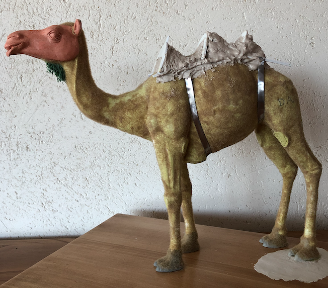

Il faut bien commencer par quelque chose :

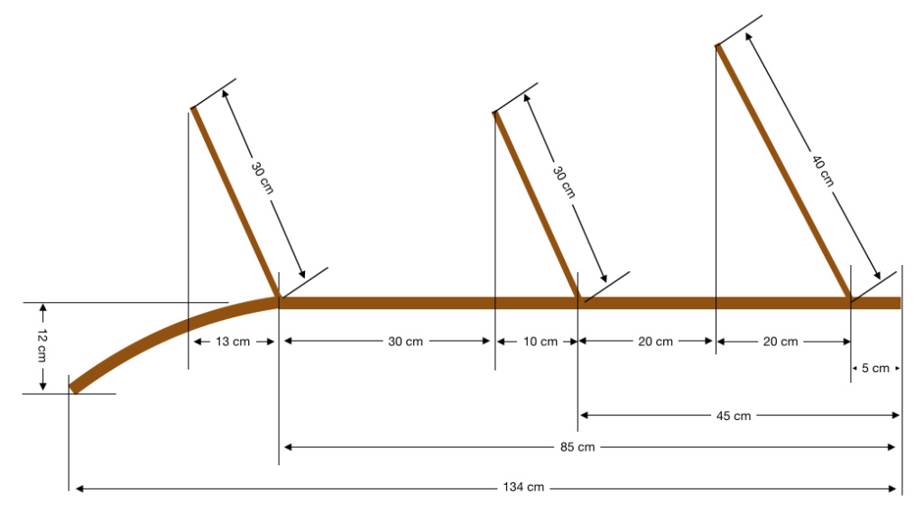

Pour ceux que cela peut intéresser, voici les côtes que j'ai pu déterminer :
Trompette du Régiment des Dromadaires en 1800 (180 mm) - Page 4 <a href=Trompette du Régiment des Dromadaires en 1800 (180 mm) - Page 4 Bzet_d10" />
Sa largeur devant est de 39 cm et derrière de 49 cm.

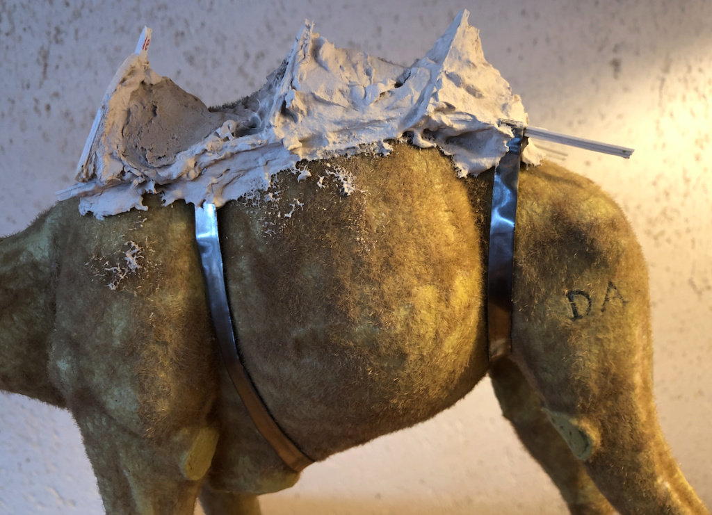

Tu comptes faire la structure avec des tiges de plastique genre Evergreen ? Si oui, comment vas-tu coller les éléments en obliques sur ton dessin ? (les 2 de 3 cm et celui de 4 cm à l'échelle)
MessageSujet: Re: Trompette du Régiment des Dromadaires en 1800 (180 mm)   Trompette du Régiment des Dromadaires en 1800 (180 mm) - Page 4 Icon_minitimeMer 13 Fév 2019 - 21:35
Bonsoir, Bran
Oui, j'ai fait les longerons avec 3 bandes Evergreen que j'ai collé après mise en forme. De ce fait, ils gardent la forme.
Les éléments en oblique, je vais les faire à partir de cartes plastiques, genre cartes téléphoniques.
L'intérêt de faire ainsi est de positionner correctement le Trompette sur le bât. De toutes façons, après, on ne verra plus que les extrémités avant et arrière des longerons car je mettrais une cape au Trompette.

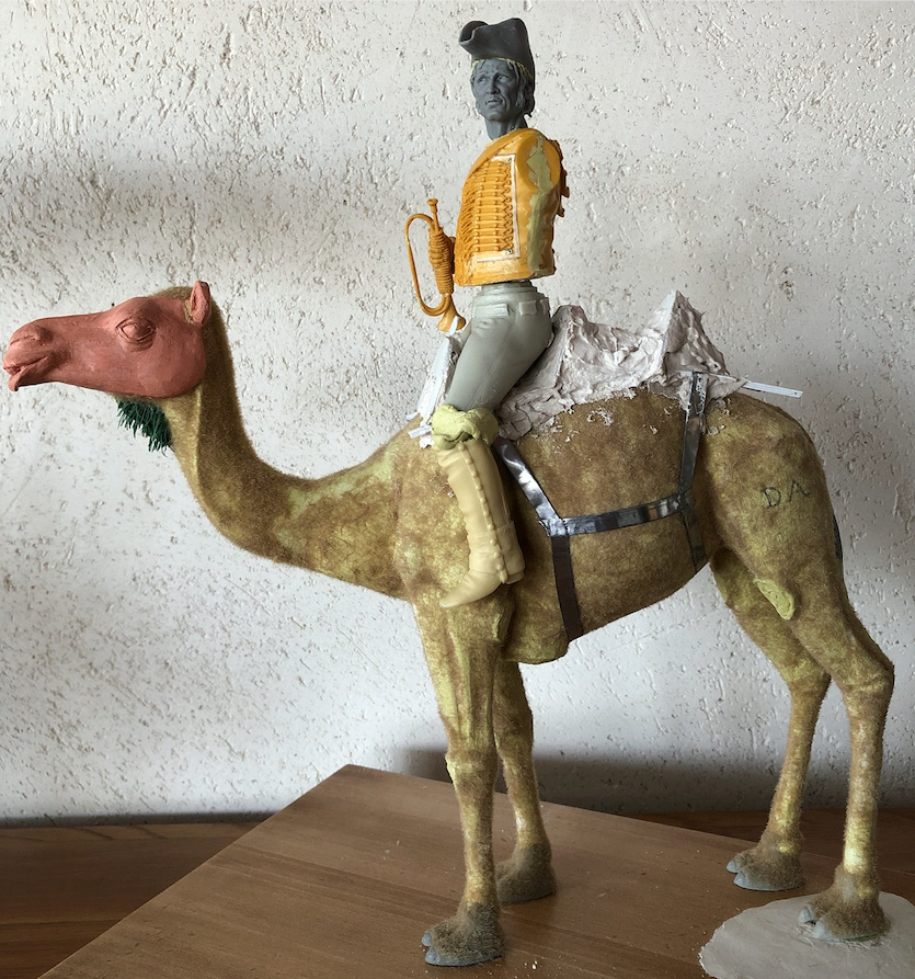

Bonsoir Serge
Merci pour tes explications. Ton sujet est passionnant et me fait me poser mille questions...
Je ne peux m'empêcher de t'en poser deux...
Comment mets-tu en forme les tiges ?
Je conçois qu'il faut les chauffer au préalable (d'ailleurs est-il préférable de les plonger dans l'eau chaude ou d'utiliser un sèche cheveux?) mais je ne vois pas comment tu les mets en forme... Question
MessageSujet: Re: Trompette du Régiment des Dromadaires en 1800 (180 mm)   Trompette du Régiment des Dromadaires en 1800 (180 mm) - Page 4 Icon_minitimeMer 13 Fév 2019 - 21:56
Bonsoir, Bran
Il n'y a pas de mauvaises questions !
Les bandes plastiques sont très fines, 0,75 mm * 2,5 mm. Donc, pas besoin de chauffer pour les courber. L'astuce, c'est d'en mettre 3 épaisseurs qui font qu'après collage, cela reste en forme. C'est comme le bois collé que tu vois aux plafonds dans les gymnases avec des formes très courbées.
Pour le mise en forme durant le collage, je me suis fait un gabarit en styrodur. Mais il m'a fallu avant déterminer les côtes à respecter, d'où mon schéma. J'avais la longueur, la largeur devant et derrière. Le reste, c'est un peu de trigonométrie à partir des photos latérales.
