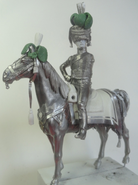

Un petit pas de plus sur ce timbalier.
J'ai tenu compte de vos remarque et fait qqs modifications.

Joly transfo
Je peu dire que je n'aîme pas trop le plumes

Bonsoir Alain,
ça se présente bien.
Cependant, je partage l'avis d'Ivo. Les plumes manquent de volume.
Mème si elles sont très finement gravées, on a la sensation de " feuilles" épaisses molles, trop plates, un peu trop en 2 dimensions et peut-être pas assez tombantes au niveau du colback.
Je pense que tu pourrais leur donner plus de volume, soit en creusant la ligne centrale (pas évident) soit en rajoutant du volume de part en part des lignes centrales en bombant vers les extèrieurs de la plume et en éffilochant un peu les extrémités.
Bref, l'exercice n'est pas évident.
Par contre, je trouve la sellerie et l'ensemble du harnachement bien réussi.
Je serai curieux de voir de plus près tes chasses mouches.
vivement la suite; je suis ton travail de près.

Je vais voir ce que je peux faire au niveau des plumes, peut-être en milliput…a suivre !

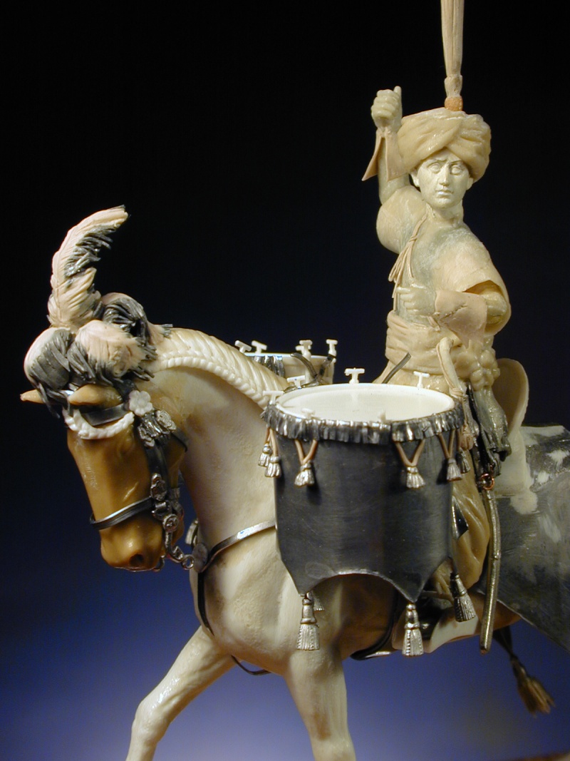

il ya diverses méthodes pour rendre les plumes. vous devriez considérer qu'ils sont très légers pendant que le vôtre sont très régulière
timbaliere dans le mamelouk je ai fait avec les plumes de plomb souvent complétés avec le A & B pour donner le volume supplémentaire à plumes
dans d'autres cas, je ai utilisé une feuille de stuc et effiloché recadré irrégulière

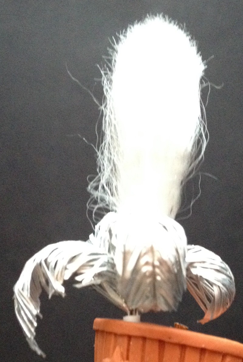

Pour les plumes, afin qu'elles soient fines et légères, j'en suis arrivé à utiliser une très fine corde à piano pour le rachis,  la courber afin de lui donner la forme voulue.
Puis découper l'empreinte de la plume dans une capsule de boîte "Ricoré", découper finement au cutter les barbes raides, la coller sur le rachis et placer les barbes en fonction de la situation.
Timbaliers Premier Empire  - Page 3 <a href=Timbaliers Premier Empire  - Page 3 Oiseau10" />
J'avais commencé la réalisation des plumes pour mon Timbalier de Mameluck en 180mm mais j'ai arrêté car je les abîmais au fur et à mesure de l'avancement de mon projet. C'est donc la dernière chose que je ferais !
Timbaliers Premier Empire  - Page 3 <a href=Timbaliers Premier Empire  - Page 3 Img_0311" />
Bon courage, ton projet avance bien !
