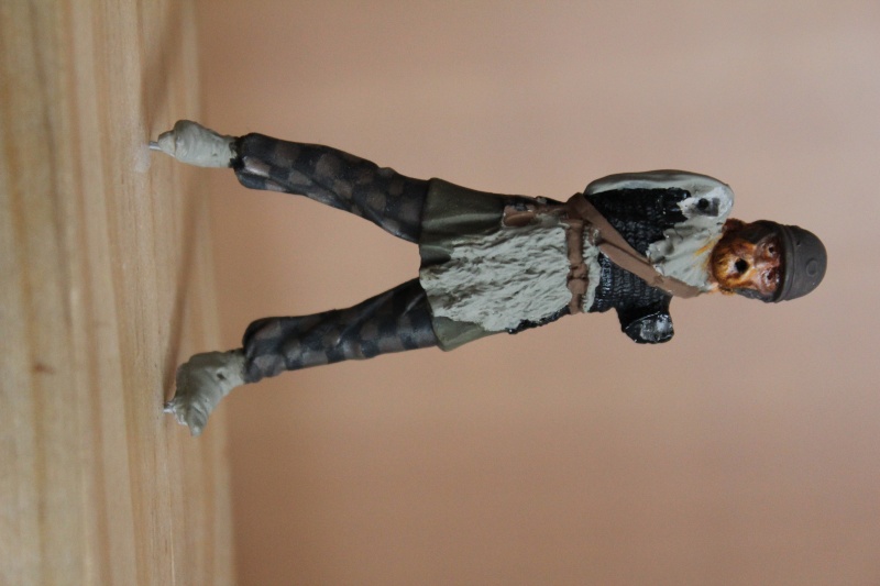

Utilisation de la methode de JFP pour les brais
S U R P R E N A N T E et A G R E A B L E
C est la 1° étape je dois maintenant mettre les ombres et les lumières mais il faut un temps de sechage.
Pour donner une idée du temps passé j ai commence a 11h00 et terminé a 16h00 avec une heure de pause donc 4 heures.

Bonsoir Bm,
Superbe taf Atelier peinture à l'huile : le celte au carnyx - Page 3 412492

Oui, BM a été studieux et appliqué toute la journée (il était sous bonne surveillance !)
Et le résultat est très bon avec un motif régulier ; je crois que l'ami BM a été surpris de la facilité avec laquelle on pouvait dessiner ce damier ; en plus, même si c'est un peu long, c'est un travail agréable
Maintenant un bon séchage (le four à 90 ° pendant une petite heure) et avant pour la finition, avec ombres et lumières. Encore plus agréable (mais aussi plus long !)

joli travail bm ta patience a payé
bravo

salut me revoilà enfin avec des photos,
j'ai fait le visage (pas bcp de place pour placer ombres et lumières), les yeux (x essais), les cheveux, la barbe et les mains; j'attends vos remarques avec appréhension....
Atelier peinture à l'huile : le celte au carnyx - Page 3 Img_7710
Atelier peinture à l'huile : le celte au carnyx - Page 3 Img_7712
Bm j'apprécie ton travail surtout sur les braies
Sinon jfp je suis d'accord pour passer à la cape

@veto : pas si mal ce visage ! il est tout petit et moyennement passionnant à peindre, difficile d'en tirer quelque chose de top ...
Tu pourrais essayer de réduite un peu la taille des pupilles pour que les yeux aient l'air moins écarquillés ; on peut les fermer un peu en trichant sur l'ombre de la paupière supérieure (un trait en TOB)
