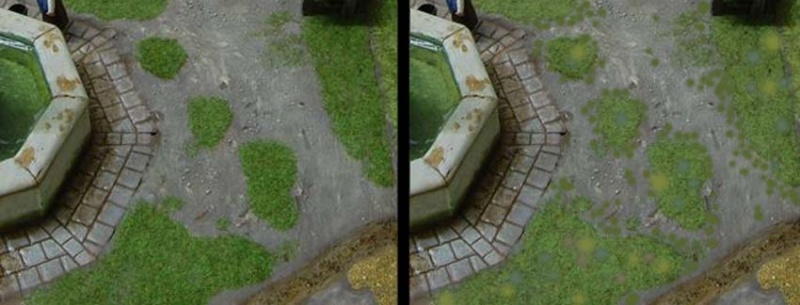

Il était une fois une fontaine...
Combien d'entre vous ont eu un jour l'idée - et l'envie - de construire une petite scénette autour d'une fontaine ? Certainement plusieurs. Et pourquoi ? Tout simplement parce que de l'eau, même immobile, évoque la vie. A fortiori quand elle coule, c'est déjà une animation en soi...
Cette envie, je l'ai eue à propos de cette plaquette et, dès le début, je me devais de lui réserver une place si possible assez près de l'habitation. Cette réalisation est un de mes plus forts motifs de satisfaction. Deux ou trois fois déjà, j'avais inclus dans mes vieilleries une petite fontaine mais elles étaient des fournitures de fabricants. Là, il s'agit de quelque chose de personnel quant à la réalisation EN SCRATCH. Je me suis inspiré de souvenirs de vieux bouquins où les illustrations, en noir, n'étaient pas des photos mais des dessins à la plume gravés en taille douce. La fontaine de mes souvenirs était de style Renaissance allemande et elle se trouvait quelque part en Bavière. C'était donc la première fois que je me lançais et ce fut une réussite totale. Manque de modestie? Non, approbation de tous ceux qui l'ont vue et, en fin compte, légitime satisfaction.
Je suis parti, comme toujours pour les petites choses légères, d'une plaque de CP de 6 qui ne serait pas démontée mais collée ensuite sur le support et noyée dans l'enduit de façonnage du sol lors de sa future mise en place.
Avec cette plaque, le fond était trouvé. Il restait à fabriquer les bords du bac en élévation.
Il y a des années, avant que le marché ne soit envahi en totalité par la camelote chinoise, j'avais trouvé une scie à onglets à guides bien utile: sur le secteur gravé des degrés d'angles, il y avait non seulement l'encoche de 45° pour les coupes courantes d'onglets nécessaires aux carrés ou rectangles (angles droits) mais aussi des encoches pour coupes 5, 6 et 8, c'est-à-dire celles qui permettent de réaliser des pentagones, des hexagones et des octogones réguliers.
Je n'avais jamais pratiqué de telles coupes. Je prends du CP de 15 et je coupe à chant. Le plus marrant, c'est que ça a réussi du premier coup et, en assemblant à sec mes tronçons,
j'obtenais pile-poil le dessin géométrique que j'avais au préalable tracé sur ma plaque de CP de base (ou fond, comme vous voudrez).
Un truc de ouf ! - Page 2 40-001-fontainesche
La plaque de fond en CP de 6 sur laquelle, après tracé au crayon des lignes géométriques, on peut élever les éléments de la fontaine.
J'ai collé soigneusement sur ma base mes huit éléments de bac mais je les ai non moins soigneusement collés entre eux de façon à avoir solidité et étanchéité (pour la suite). Et parce qu'il est impossible de les maintenir entre eux s'entend avec des serre-joints, je les ai entourés de plusieurs tours de ficelle. 24 heures de séchage.
Tout étant sec et durci, la margelle a été constituée de bouts de plat de pin (du commerce) de 16 à deux bords adoucis. Coupe 8, bien entendu, et collage en place.
Ca se présentait bien.
Un truc de ouf ! - Page 2 40-002-fontainesche
Un truc de ouf ! - Page 2 40-003-fontainesche
Pour avoir ma liberté de gestes, je suis passé tout de suite à l'enduit intérieur et extérieur de façon à avoir un aspect de pierre, mais aussi pour avoir une bonne étanchéité. Entre-temps, pour réaliser mon eau, on m'avait conseillé la résine. Je devais donc ontenir un résultat triple: un aspect de pierre, une excellente étanchéité et une protection du contenant contre la corrosion de la résine au moment de sa polymérisation.
Bingo! Tout a marché sur des roulettes...
Un truc de ouf ! - Page 2 40-004-fontainesche
J'avais enduit le fond en réservant seulement la surface du pied de la colonne. Celle-ci a été faite dans un morceau de carré de pin tout bête. Coupé au pif à une hauteur raisonnable pour sauvegarder l'harmonie de l'ensemble, ponçage léger puis plastification pour pouvoir y appliquer de la carte plastique dessus. Il vous suffit de regarder les photos pour comprendre, mieux que mes explications, le cheminement de la construction.
Un truc de ouf ! - Page 2 40-005-fontainesche
Un truc de ouf ! - Page 2 40-006-fontainesche
Les morceaux de carte plastique une fois collés sur les 4 faces sont rectifiés (si besoin) pour l'alignement. Je fais correspondre les joints intermédiaires de ces plaques avec ceux, creusés, de la colonne de façon à donner un aspect bloc de pierre entier.
Le sommet de la colonne est coiffé d'un segment de plat épais de pin de 40 ou 45 (je ne me souviens plus) à deux bords adoucis. Comme le segment est coupé en carré parfait, il faut adoucir les deux bords coupés et là, c'est une affaire de patience et de coup de main pour rester dans les mêmes courbes avec un sens du fil du bois qui nous est contraire, à poncer soigneusement. L'idéal est une taille à la fraiseuse avec un outil calibré.
Je n'en disposais pas à l'époque.
Encore un carré à titre de piédestal et tout est prêt pour la pose de la petite statuette.
Un truc de ouf ! - Page 2 40-007-fontainesche
La colonne est mise en place (le croisillon central tracé au début permet le centrage) et les raccords d'enduit effectués.
Sur deux faces opposées, un disque de carte plastique découpé à l'emporte-pièce et finement poncé sur la tranche est collé à la hauteur choisie (milieu d'un bloc). Par dessus, je colle une tête de lion (pièce Historex) et dans la bouche, je glisse un mini segment de tube plastique (plus fin que les réservoirs de stylobille, genre fourreau de câble) et je le colle en place.
Un truc de ouf ! - Page 2 40-008-fontainesche
Le jet d'un côté. Il a son pendant à l'opposé.
Le reste est affaire de finition: petits coups de meule fine pour chanfreiner les arêtes, créer quelques fissures, quelques éclats, etc. Vieillissement du temps.
Peinture et patine. Là, je m'écrase, il y a parmi vous des masters en peinture (Jicécé pour ne citer que lui) qui sont cacapbles de bien mieux que ce que j'ai réalisé.
Mais, maintenant, il faut y mettre de l'eau.
Un truc de ouf ! - Page 2 40-001-fontaineremplie
On m'avait conseillé, donc, d'utiliser la résine à inclusion, excellent produit. Marque allemande trouvée chez Casto. Résine à deux composants polymérisables: une résine pré-accélérée et un durcisseur à manipuler avec précaution car c'est un dosage chinois. Le produit est très toxique à l'inhalation, il faut travailler en plein air par temps doux et à l'abri du vent (à cause des poussières possibles).
Le mélange des deux est fait. Vous avez un produit sirupeux épais qui coule lentement. Malgré son aspect épais, il s'infiltre dans la moindre fissure, même du 1/10e de millimètre.
C'est pourquoi j'ai insisté lourdement sur la nécessité d'étanchéité. Ne jamais verser cette résine dans du plastique (polystyrène ou autre), il serait irrémédiablement bouffé et votre résine répandue en se durcissant hors du moule que vous aviez prévu. Irrécupérable.
Un truc de ouf ! - Page 2 40-002-fontaineremplie
Vous ne faites que peu de produit à la fois, parce que, comme pour l'exemple de cette fontaine, il y a une épaisseur totale de liquide conséquente. Et que vous ne pouvez faire que des passes de 5 millimètres d'épaisseur maxi. Sinon, vous avez, au durcissement, du rétreint, du décollement sur les bords et du ridage de la surface qui se voit d'une couche à l'autre: effet désastreux. Donc une passe de 5 millimètres et vous laissez sécher 24 heures à l'extérieur (abrité tout de même) en protégeant de la poussière. Le lendemain, rebelote et ainsi de suite.
Un truc de ouf ! - Page 2 40-004-fontaineremplie
Un truc de ouf ! - Page 2 40-005-fontaineremplie
Pour obtenir le mouvement de l'eau en surface, lors de la dernière passe, au moment où le durcissement commence réellement, je dépose avec un vieux pinceau fin usé qu'on jette ensuite des gouttes de résine en cercles concentriques si possible.
Un truc de ouf ! - Page 2 40-008-fontaineremplie
J'avais dans mon fouillis, du fil de téléphone très fin dans un fourreau plastique transparent.
J'en ai coupé deux bouts à longueur, les ai mis en forme (la forme courbe d'un jet d'eau classique) après avoir dénudé le fil sur 2mm à une extrémité. J'ai percé un trou du diamètre du fourreau dans la résine coulée. Une goutte de cyano à chaque bout et j'introduis le bout dénudé dans la goulotte du jet et l'autre bout du fourreau dans la résine percée. Je vérifie, redresse au besoin mais c'est facile et je laisse prendre quelques secondes. A l'intérieur du fourreau le fil très fin est pratiquement invisible. Il me reste, avec un vieux pinceau (bis), à déposer de fines gouttelettes de résine en train de prendre le long du fourreau et on a une illusion de chute d'eau fantastique.
Un truc de ouf ! - Page 2 40-006-fontaineremplie
Un truc de ouf ! - Page 2 40-007-fontaineremplie
On complète, après séchage, avec quelques mini brossage à sec des arêtes liquides et de quelques gouttelettes saillantes au blanc pur ET LE TOUR EST JOUE!!!
La statuette ? C'est un fève de galette des rois que m'a donnée ma fille aînée qui les collectionne...
Ouf, je fatigue.
Comme toujours, s'il y a des questions...
Gribeauval... épuisé...

Bien volontiers Armand. J'aurais vu quelque chose comme ça :
Un truc de ouf ! - Page 2 Decor10
et peut-être quelques brins d'herbe par-ci par-là entre les pavés.
C'est un avis en toute amitié Wink

Ok, je comprend bien pour le plâtre Wink
L'illustration de Jicécé est très bien, cela donne un aspect plus naturel.
Gribeauval

Alors là, chapeau!!! :applo:
C'est vachement bien vu!!! bounce
Merci pour la leçon, vive Jicécé, vive Samy. Aujourd'hui j'ai appris quelque chose mais la leçon va plus loin: il faut aussi que j'apprenne comment faire une capture comme mon poteau et y ajouter des corrections aussi fines. Il doit y avoir du logiciel qui m'échappe. Bravo les gars :applo:
Il est vrai que le flocage n'est pas très nuancé. Déjà que son application n'est pas des plus faciles. Effectivement, je le reconnais, les bords sont trop tranchés à la facon du trait de colle qui tient en place cette foutue herbe synthé.
Bien, ce soir je me coucherai un peu moins nase... :sleep:
