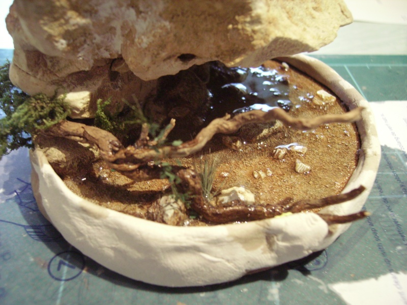

Bon ben voilà le résutat au bout de 24h00 de séchage de cette eau artificielle.....et l'eau n'est pas encore sec, enfin vous m'avez compris lol!
Rectificatif, ce n'est pas une riviére mais on dirait plutot une marée basse lol!
et voici le plan de travail qui a pris l'eau Razz
Je n'ai pas fait semblant Suspect
Je vais encore attendre une journée de plus, je vais enlever le coffrage et en faire un autre grace à vos conseils et recommencer.
Je pense repartir sur une coffrage en carte plastique avec joint en platre. voilà ou j'en suis pour le moment.

En effet, elle est bien longue à durcir, ta resine...Il faut bien respecter les dosages et même forcer un peu sur le durcisseur....maintenant, vérifies que le tout repose sur une surface bien plane.....

salut GENMARK.
c'est marrant nous avons les mêmes goûts pour les dessert , moi aussi j'utilise ce recipient pour verser ma résine!!!
cela commence a prendre une bonne tournure ,une ou deux couches en plus et tu devrait sortir un joli petit ruisseau .
le décoffrage c'est une phase inquiétante , mais bon aux vues de tes tofs malgré que tu en ai mis sur le plan de travail , ca a l'air bon ;
allez continu , laisse sécher un peu et re-coule .
ce qui m'étonne c'est que c'est toujours pas sec au bout de temps de temps ; perso avec la crystal de PEBEO c'était sec en 12h a peu prés et sur une hauteur d'un demi centimètre.
as tu bien respecter les dosages ????

Embarassed Désolé de répondre avec autant de retard, j'ai eu un planning un peu chargé ces derniers temps...
En tous les cas merci pour vos commentaires 🐘 et à ce jour....ben c'est toujours pas sec, c'est tout collant lol! . J'en rigole mais bon, ca m'embette un peu.
Je ne sais pas ce qui c'est passé, enfin si, je me suis planté dans les dosages mais à quel niveau, trop ou pas assez de durciceur je ne sais pas.
En plus le coffrage n'etait pas étange et vu que je l'avais fait en pate à sculpter, celle-ci à absorber le mélange.
Bon ce n'est pas grave aujourd'hui j'en ai refait un en me basant sur le truc de tatoo. Carte plastic et joint en platre. En ce moment il séche et demain je pense refaire une coulé.

2° coulée ce matin [Vous devez être inscrit et connecté pour voir cette image] le coffrage est étanche....merci tatoo pour ton astuce avec le platre
bon il n'y a plus qu'à espérer que le dosage soit le bon....petit indice qu'il est mieu que la derniére fois, il y a eu des petites bulles durant le mélange des 2 produits conformément à la notice cheers

pour les petites bulles , tu les perces a l'aide d'une petite aiguille ou un cure dent ( non utilisé [Vous devez être inscrit et connecté pour voir cette image])

je compatis, je me souviens d'un dio explosé en essayant de recoller le coffrage, ce n'est pas toujours évident, c'est pour cela que je commence à par cela maintenant

YESSSSSSSSSSSSSSSSSS cheers [Vous devez être inscrit et connecté pour voir cette image]
La résine a prise, mais que c'est long à sécher,demain celà ferra 48h00...
J'ai touché et l'aspect collant à disparu.
cheers en tous les cas merci beaucoup à tous pour m'avoir conseillé, je vous ferrais des photos demain

avant de décoffrer est tu sur que la résine est bien sèche jusqu'au dessous!!!

Haaa non ne fait pas peur lol!
je vais attendre encore un peu alors lol!
Merci de m'avoir fait pensé à ce détail. Je vais le laisser ainsi toute la journée par sécurité et je vais m'en occuper demain matin 🐘 Merci

🐘 Merci à tous, et j'en ai bavé cette aprés midi, mais il n'y a plus le coffrage et la résine a prise avec succés cheers
il serra sur la table sans le coffrage

Et pour l'herbe idem. Ce sont des touffes fixées grace à un petit revetement autocollant sur un plastic. Il suffit de les décoller et de les recoller...mais bon une pointe de colle à bois n'est pas un luxe car l'espéce de revetement autocollant n'est pas du tout efficace sur le dio une fois en place
si vous avez l'occasion d'en trouver je vous les recommande c'est un pur plaisir et pas besoin de rajouter de peinture. Il n'y a aucun effet brillant comme on peut le rencontrer sur du flocage traditionnel

salut GENMARK;
merci a toi pour les précisions;
je voie la marque MININATUR sur tes emballages; c'est dispo chez QUATER KIT
PLEIN DE BON TRUC;
PHIL

Bonsoir Genmak,
Merci pour l'info, l'aspect est très réaliste en effet [Vous devez être inscrit et connecté pour voir cette image]

salut genmak [Vous devez être inscrit et connecté pour voir cette image]
un résultat sympas ,une végétation qui rend bien [Vous devez être inscrit et connecté pour voir cette image]
ca continue toujours aussi bien [Vous devez être inscrit et connecté pour voir cette image]
