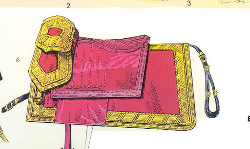

Petite question cependant, qui me concerne aussi.Si l'on se réfère à ton cheval de général, le petit galon est en haut du tapis de selle alors que leibovitz l'a représenté en bas sur son d'haulpoult .
Il est vrai que l'on retrouve les deux versions selon les figurinistes ...une réponse Question

Bonsoir Thomas,
Concernant la position des galons sur le tapis de selle, il me semble que seules les officiers des troupes "d'élite" montées inversaient, par tradition les galons des tapis de selle (cela concerne les cuirassiers, les grenadiers à cheval de la Garde et les carabiniers avant 1810 ).
Cependant, je ne suis pas complètement certain de cette origine; il serait certainement d'un grand intéret de contacter Le Bivouac pour confirmation.
Cependant, et jusqu'à maintenant, je n'ai jamais vu le galon le plus étroit en position basse sur une selle de maréchal, de général de division ou de corps.

bonjour hervé
Effectivement, une raison doit exister.
Sur la planche Rigo, le petit galon est en bas et sur le diorama de numitone/cartacci, il est en haut.

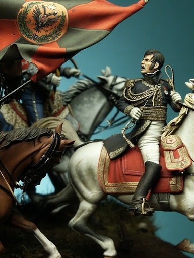

Poursuite de la mise en couleur du cavalier avec la couche d'apprêt de l'habit à l'acrylique.
Une légère ébauche d'ombres et lumières est appliquée pour faciliter le traitement ultérieur à l'huile .
Le maréchal Lannes à cheval Lannescavalier024 Le maréchal Lannes à cheval Lannescavalier025
Le maréchal Lannes à cheval Lannescavalier026 Le maréchal Lannes à cheval Lannescavalier027t
Et une en plus grand pour mieux voir...
