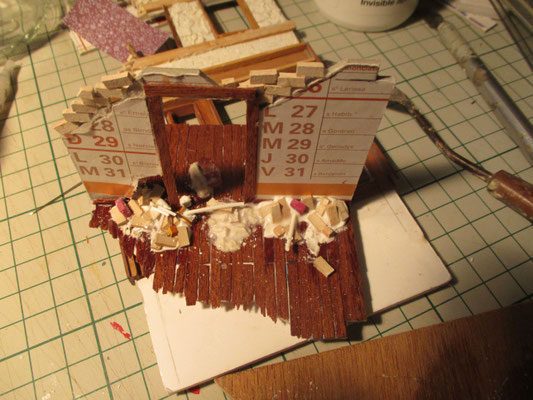

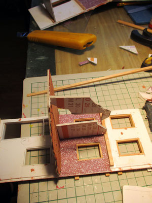

Maintenant, je peux passer à la réalisation du premier bâtiment, qui sera pratiquement détruit.Ma première idée était de placer mon élément de Flack, comme sur  cette réalisation.
mais nous verrons par la suite qu'un tel positionnement du canon ne serait pas réalisable.
La construction des murs d'angle sera réalisée à l'aide de carton plume de 5mm d'épaisseur Ces murs sont découpés au cutteur, en leurs donnant la forme de murs détruits.
Le carton de surface sera recouvert d'enduit ( de rebouchage)afin de simuler un crépis de façade..
Après avoir recouvert l'épaisseur du carton , de colle à bois, je place, une à une, les briquettes de façon la plus réaliste possible et je saupoudre de poussière de plâtre, sur  un jus: eau+colle à bois.
On commence à deviner l'emplacement de ce que fut une fenêtre, avec les dormants éclatés.
La réalisation:
Pour les montant s et croisillons, j'utilise des profilés plastiques de formes différentes, collés à l'aide de cyano
Ce qui donnera, une fois mis en place
La réalisation d'un plancher d'étage sera assez simple à monter: de la baguette bois ( construction navale)carrée, pour les poutres et de la baguette plate, pour le plancher.
Poutres et plancher seront collés sur une base en carton fin, collage colle à bois
Cet angle de bâtiment sera collé sur une plaquette de carton, aux dimensions requises (120X50mm);mais cet ensemble ( base +angle) ne sera pas fixé définitivement sur le socle de décor; donc, amovible. pour le décor environnant ces murs, Il faut envisager, au départ, les diverses possibilités d'accès pour le décor environnant, pour la peinture des divers éléments constituant l'ensemble du diorama.....
Le décor proche de la base des murs, côté voie:
Une boule de milliput est modelée afin de donner du volume au tas de débris.Ce milliput est fixé au sol mais pas sur les mur ( utilisation de talc afin d'en empêcher le fixation....)
De la colle à bois recouvrira ce milliput, passée au pinceau, en couche abondante.....Briques, pierraille, poudre, baguette de bois ( brisée à la main)seront répandues sur cette colle.
Les briques, pierres, planchettes de bois seront légèrement enfoncées de le milliput non durci
On peut parfaitement y incorporer des é&léments de décor, à l'échelle, comme des plats, de seaux, des chaises ( Historex ou autres, que nous possédons tous dans nos boîtes à rabbiots....)
Sur les premières photos, on se rend bien compte de l'utilité de l'angle de murs rendu amovible
Un jus de colle à bois + eau sera incorporé à cet amas  afin de bien fixer les différents passages de poudre.....
Le côté extérieur ayant été traité, je ferai de même sur l'intérieur, au sol et au niveau du plancher....

Aujourd'hui, début 2019.....une légère reprise.......
Un nouvel élément sera apporté, simulant un bâtiment en ruine.....
L'idée initiale était de faire référence à ceci, tirée d'un dio trouvé sur le net, et à adapter à mon décor.
Je retiendrai donc l'idée  du bâtiment,de la porte d'accès sur une autre rue et surtout, l'amoncellement de pierres, de briques, de gravier , à la base.....Par contre, je renonce à placer le symbole, au dessus de la porte cochère.
La méthode:
Découpe de la façade, ainsi que des murets dans du carton mousse de 5mm d'épaisseur
Ensuite, je recouvre ces différentes découpes, d'une fine couche de plâtre à modeler...
Léger tapotage à l'aide d'une vieille brosse à dents, afin de donner un aspect crépis sur le  plâtre encore frais
Soucis: le plâtre, une fois sec, impossible de le graver pour représenter blocs et briques.La partie lisse de la surface du carton n'a pas permis une bonne prise......Donc, on réétudie les diverses possibilités.
A partir de ce constat, utilisation DAS, séchant à l'air.....
même principe que précédemment......brosse à dents, marquage de la pâte, traçage des différents blocs de pierre.
Les pierres d'encadrements de l 'ouverture feront appel à du carton plume de 3mm, la pellicule de carton ayant été  ôtée.....
Et je dois revoir à la baisse les dimensions de cette façade......moins de hauteur, ainsi que pour les murets , qui seront placés  perpendiculairement à cette façade; moins de hauteur  afin de pouvoir visionner le fond du diorama.....
Murs et amas de ruines à traiter comme précédemment.
Et finalement, ce ne sera plus une voute d'accès mais la porte d'une tour, en partie  détruite, vieille porte en bois....
Collage, sur un carton fin, les planches ( baguettes de construction navales), adaptées à la forme....Ensuite, super détaillage avec renforts de maintien, charnières, anneaux et autres.Le battant détruit laisse apparaitre diverses planches éclatées, jonchant le sol.....
Cette partie terminée, je passe à l'élément central du dio.....faut bien combler  cette partie.....
Plusieurs possibilités: un immeuble, non impacté par les bombardements, ou un immeuble complètement détruit ou alors, un immeuble partiellement détruit, laissant entrevoir l'intérieur d'appartements.....Je vais opter pour cette dernière solution, en me basant sur ce décor.....
Il me reste à définir les dimensions et à tracer cette façade , toujours sur du carton mousse de 5mm d'épaisseur...
Il me reste à modifier le rez de chaussé de cet immeuble......., qui n'est pas trop représentatif d'une boutique  de l'époque......
...dans ce style....
....bientôt, une suite......

Après les extérieurs de cet immeuble, nous allons nous intéresser aux intérieurs.....et il y a du boulot....Y a plus qu'à.....
Il faut prévoir les différents niveaux, les étages, la façon de les concrétiser......C'est parti !!!!
Les 3 planchers viendront reposer sur ces, disons poutres ( baguettes bois de  5X5)
Et la réalisation de ces planchers: du carton de calendrier, découpé aux bonnes dimensions), recouvert, de baguettes de bois, disposés et collés afin de représenter un vieux plancher, ayant subi l'agression des bombardements....

Une petite idée de ce que donnera ces 3 planchers......Là, ils sont simplement placer.....Collage viendra après la finition totale des divers niveaux....

Passons à l'aménagement des murs intérieurs.....Certains seront tapissés, d'autres peints dans le style de l'époque...
La tapisserie: après recherche de représentation de motifs de l'époque, il faut tout réduire à l'échelle: les motifs, les lais.....une règle de trois suffit: grandeur réelle que X 1/35 ( pour mon cas....)

Mais voilà, une fois les 3 murs tapissés.....pourquoi ne pas rajouter une cloison  interne....Yes, il suffit d'y penser.....Et c'est parti .....
Même principe que précédemment......carton mousse, découpes prévues aux bons endroits.......Il ne reste plus qu'à tapisser cette nouvelle pièce, à cet étage, à l'aide d'un papier à motifs différents et penser également aux débris pouvant joncher le sol: gravât, briques, poussières.....
