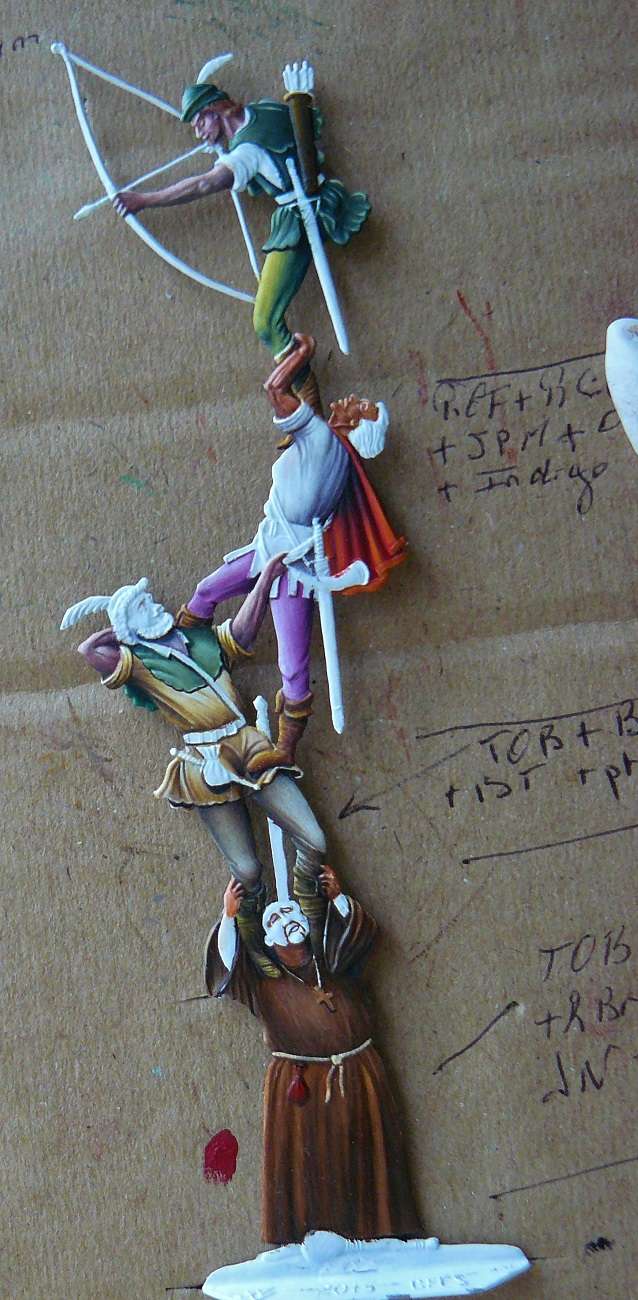

MessageSujet: Re: Robin des bois par Daniel 01 - plat 40mm    Ven 27 Fév 2015 - 10:18
Une petite avancée pendant que le tartan du Scot Guard sèche
Tunique de Robin: jaune de cadmium foncé + pointe de blue black - éclairci au blanc de titane
Chemise de Will : blanc de titane + pointe de jaune indien (toute petite pointe pour illuminer le blanc)
ombres : terre de cassel + teinte neutre  (les 2 Sennelier); la terre de cassel réchauffe et la teinte neutre refroidit
collants  de Petit-Jean :  terre d'ombre brûlée + bleu outremer + pointe de rouge Breughel - éclairci au blanc de titane
bure de frère Tuck : terre d'ombre brûlée + bleu outremer +  rouge Breughel - éclairci au jaune de Naples
errant49
MessageSujet: Re: Robin des bois par Daniel 01 - plat 40mm    Ven 27 Fév 2015 - 10:28
Ça vient bon !
Eurydice2913
avatar
MessageSujet: Re: Robin des bois par Daniel 01 - plat 40mm    Ven 27 Fév 2015 - 10:34
C'est vraiment superbe et ces dégradés sont tout en finesse! Magnifique! Merci pour les recettes!
avatar
MessageSujet: Re: Robin des bois par Daniel 01 - plat 40mm    Ven 27 Fév 2015 - 10:55
Magnifique !!!  mais je trouve que la carnation semble trop violacée .. peut être un effet de la lumière lors de la photographie (balance des blancs)?
avatar
MessageSujet: Re: Robin des bois par Daniel 01 - plat 40mm    Ven 27 Fév 2015 - 13:29
trop beaux ces dégradés
avatar
MessageSujet: Re: Robin des bois par Daniel 01 - plat 40mm    Ven 27 Fév 2015 - 17:20
J'aime beaucoup et c'est encore plus beau en vrai bien entendu.

MessageSujet: Re: Robin des bois par Daniel 01 - plat 40mm    Lun 2 Mar 2015 - 8:40
j'ai profité d'un salon à Anse dans le Rhône pour avancer un peu; la prochaine fois il sera fini
avatar
MessageSujet: Re: Robin des bois par Daniel 01 - plat 40mm    Lun 2 Mar 2015 - 9:36
superbe, ces couleurs très douces me plaisent énormément, bravo Daniel
avatar
MessageSujet: Re: Robin des bois par Daniel 01 - plat 40mm    Jeu 5 Mar 2015 - 21:08
Tu fais vraiment des plats de toutes beautés.

MessageSujet: Re: Robin des bois par Daniel 01 - plat 40mm    Jeu 5 Mar 2015 - 22:11
salut Daniel
tout en finesse, belle harmonie des couleurs, j'aime bien ta peinture  encore une superbe pièce, j'ai encore quelques années avant d'arriver à cette qualité de peinture

merci à tous et toute   Embarassed
çà fait plaisir de te lire Adrien; quand nous montres tu tes dernières réalisations ????

Superbe, bon alors à la prochaine fois !
amitiés. alain:pouce:
avatar
MessageSujet: Re: Robin des bois par Daniel 01 - plat 40mm    Ven 6 Mar 2015 - 8:25
belle avancée Daniel !
errant49
MessageSujet: Re: Robin des bois par Daniel 01 - plat 40mm    Ven 6 Mar 2015 - 8:45
Plus que les couleurs que je persiste à trouver un peu bonbon, c'est la qualité du rendu des volumes, tout en finesse, qui m'impressionne; c'est remarquable
En revanche je suis un peu en retrait sur les carnations
avatar
MessageSujet: Re: Robin des bois par Daniel 01 - plat 40mm    Ven 6 Mar 2015 - 9:37
Superbe ces tons translucides ................

c'est fini
avatar
MessageSujet: Re: Robin des bois par Daniel 01 - plat 40mm    Lun 9 Mar 2015 - 9:47
Tu viens d'effectuer une petite œuvre !!!!! c'est fabuleux, même si les couleurs sont un peu "bonbon", comme le signale Eric....Perso, l'ensemble est cohérent....
Je présume que tu as dû galérer pour placer les lumières .....Cela n'a pas dû être évident !!!!!
avatar
MessageSujet: Re: Robin des bois par Daniel 01 - plat 40mm    Lun 9 Mar 2015 - 10:55
Une fois de plus, 'un master piece'...
Toute petite remarque (mais à force de m'en faire, j'y porte attention aussi): l'inconsistance de l'éclairage du ventre et de la cuisse gauche de Petit Jean avec celle des autres personnages. Et un peu du visage de Frère Tuck, masqué par le corps et la jambe droite de Petit Jean ...  Je reconnais que c'est en effet un vrai challenge, cette lumière.
Je vais démarrer la mienne mercredi, mais avec la lumière venant de droite, par devant (donc la face de Robin dans l'ombre) pour donner de la lumière au reste.
Tes visages sont absolument fabuleux !!!!
avatar
MessageSujet: Re: Robin des bois par Daniel 01 - plat 40mm    Lun 9 Mar 2015 - 11:57
c'est monstrueux de beauté , de lumieres superbes et ces coloris!!!!!!!!!!
encore bravo daniel, miam miam miam
avatar
MessageSujet: Re: Robin des bois par Daniel 01 - plat 40mm    Lun 9 Mar 2015 - 12:06
merci à toustes
J'ai essayé de traduire un éclairage venant  légèrement de derrière ce qui donne comme je l'ai écrit plus haut un éclairage rasant sur Petit-Jean et de plein fouet sur Will; la photo est un peu surexposée ce qui fait que le blanc de Will flashe trop
J'aurai quelques  éclats ultimes à porter une fois que les couleurs seront bien sèches
Les couleurs "bonbons" sont sensées illustrer le côté facétieux de ces personnages qui ne sont pas que de hardis combattants

Très réussi, Daniel. La soutane de frère Tuck est particulièrement saisissante.
