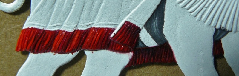

le travail du rouge sur la frange
le plus sombre = rouge de cadmium foncé (Sennelier) + indigo (Rembrandt)
l'intermédiaire = rouge de cadmium foncé (Sennelier)
le plus clair = rouge de cadmium moyen (Lefranc) + jaune permanent moyen (Rembrandt)
Elephants de guerre - Gottstein - plat 30mm  les 2 finis 00711
Elephants de guerre - Gottstein - plat 30mm  les 2 finis 00810
Elephants de guerre - Gottstein - plat 30mm  les 2 finis Empty
MessageSujet: Re: Elephants de guerre - Gottstein - plat 30mm les 2 finis   Elephants de guerre - Gottstein - plat 30mm  les 2 finis Icon_minitimeMar 7 Oct - 10:55
Tudieu, tu nous tues, Daniel !
Quel magnifiques tons, chaleureux, veloutés que ce rouge !!!! C'est chaud, riche, .. magnifique.
MessageSujet: Re: Elephants de guerre - Gottstein - plat 30mm les 2 finis   Elephants de guerre - Gottstein - plat 30mm  les 2 finis Icon_minitimeMar 7 Oct - 11:02
trop beau, que du plaisir à suivre ton avancé Elephants de guerre - Gottstein - plat 30mm  les 2 finis 412492
je suis d'accord avec Papouille, très beau ce rouge, profond, d'une grande richesse.
par contre juste une remarque, sur le gros plan cela ne se voit pas mais sur la dernière photo, je trouve qu'il y a une petite différence entre la traitement de l'oreille qui me semble plus "gris clair" que le reste de la tête scratch   est ce une impression du à la photo ?

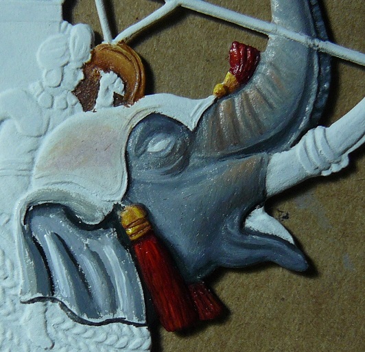

La suite et presque fin de la tête
Elephants de guerre - Gottstein - plat 30mm  les 2 finis 8_octo10
La palette de la peau s'est enrichie de rouge anglais, terre verte et jaune de mars
Le rendu réel fait mieux apparaître les reflets bruns sous lesquels le gris initial se laisse deviner
Le reste du corps sera traité de la même façon

Je prends la recette du rouge ......et de la peau de l'éléphant, aussi !!!
MessageSujet: Re: Elephants de guerre - Gottstein - plat 30mm les 2 finis   Elephants de guerre - Gottstein - plat 30mm  les 2 finis Icon_minitimeMer 8 Oct - 5:52
cela "rend" très bien Daniel !
MessageSujet: Re: Elephants de guerre - Gottstein - plat 30mm les 2 finis   Elephants de guerre - Gottstein - plat 30mm  les 2 finis Icon_minitimeMer 8 Oct - 6:03
J'ai déjà appliqué le rouge sur le cimier de mon Assyrien !!
MessageSujet: Re: Elephants de guerre - Gottstein - plat 30mm les 2 finis   Elephants de guerre - Gottstein - plat 30mm  les 2 finis Icon_minitimeMer 8 Oct - 6:13
c'est vraiment top Elephants de guerre - Gottstein - plat 30mm  les 2 finis 412492

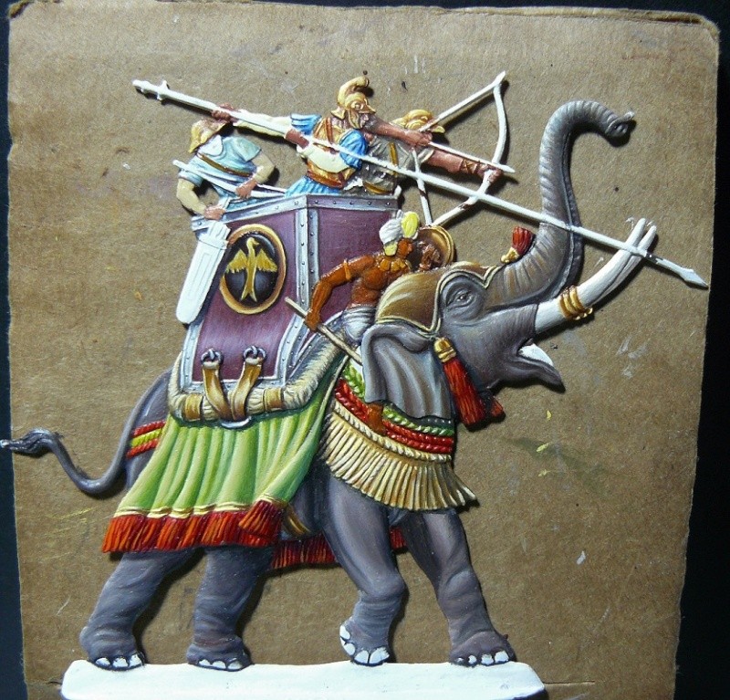

La protection de tête et les sangles
Elephants de guerre - Gottstein - plat 30mm  les 2 finis 12_oct10
Elephants de guerre - Gottstein - plat 30mm  les 2 finis 12_oct11
 Couleurs à base de terre de Sienne brûlée + rouge de mars
foncé = base + indigo
claire= pointe de base + jaune de cadmium foncé + jaune de Naples
Comme vous pouvez le constater j'ai posé une couche de base colorée à l'huile sur la protection de tête, chose que je ne fais généralement pas, à chacun de choisir selon sa préférence
Jezequel Claude

MAGNIFIQUE!!!! Personnellement à une ou deux exceptions j'ai toutes les séries Segom sur l'Empire (très peu de mise en peinture) mais là :applo: et plus...

La suite du travail
- sur les armatures de la caisse :noir d'ivoire +pointe bleu de cobalt+ blanc de titane  avec par endroit ajout de terre d'ombre brûlée
sur le coussin sous la caisse : terre de Sienne naturelle + blanc de titane + pointe de jaune de cadmium foncé - ombres =base + terre de cassel
Elephants de guerre - Gottstein - plat 30mm  les 2 finis 13_oct10

dernière ligne droite avant la fin
Elephants de guerre - Gottstein - plat 30mm  les 2 finis 16_oct10

Ca prend forme !
A mon avis l'ombre portée de la lance est mal placée; elle doit être plus basse et elle ne peut pas être sur l'homme de droite; ou alors c'est que la lumière est à 8 ou 9h
Pour le reste les couleurs sont belles mais je reste un peu sur ma faim par rapport à la chasse au tigre; on devient exigeant !!

Selon moi, le "soleil est à 22:30-23 heures (ou 270-300°), plus haut que 21 heures = ombre courte sur la patte arrière droite, et l'ombre de la lance est juste sous la lance, donc soleil un peu plus haut que sa direction (22 heures).  Si le soleil était à 8 ou 9 heures, l'ombre passerait au dessus de la lance...
 Mais on peut imager l'ombre aussi sur la trompe et une des défenses.
Par contre je comprend moins la lumière sur l'avant des pattes avant ! (les cuisses et les jambes elles-mêmes..), ainsi que la frange rouge de l'arrière de la 'couverture verte" qui semble éclairée, et devrait être dans l'ombre totalement, derrière l'animal.  La face avant de la 'cage' aussi me semble devoir être à l'ombre (plus marquée étant donnée l'ombre forte de la lance) ...  Sa gravure fait un angle qui est plus ouvert que les 90° par rapport à l'axe de l'animal, , légère faute de gravure ...
et perspective...
Magnifique peinture, très lumineuse !!
La finition sera aussi passionnante à suivre par rapport à cette dernière photo !!
Merci de ce PAP passionnant
Une question double : quel vert et quel bleu(clair) as tu utilisé  (question pour peinture d'un autre sujet et projet) ?

le voilà terminé; il y aura sans doute quelques éclats ultimes à porter quand la peintre sera bien sèche
en espérant que ce sujet vous aura plu
merci à tous pour vos remarques et appréciations
la photo n'est pas terrible..........
Elephants de guerre - Gottstein - plat 30mm  les 2 finis 18_oct10
en réponse à une  question de Michel:
vert = indigo + jaune permanent moyen    (Rembrandt)
bleu = bleu de Sèvres + pointe de bleu de cobalt  (Rembrant)
pour les deux  : + clair =base + blanc de titane
                       + foncè = base + indigo

Ah, bon, peut être alors la photo pas terrible......mais la peinture !!!
Un jour, Daniel, en direct live, aux CBA......on en reparlera, d'un p'tit stage sur un WE .......
MessageSujet: Re: Elephants de guerre - Gottstein - plat 30mm les 2 finis   Elephants de guerre - Gottstein - plat 30mm  les 2 finis Icon_minitimeSam 18 Oct - 9:52
Superbe !
Si il est mieux à voir en vrai qu'en photo, alors là ...
:applo: :applo:
MessageSujet: Re: Elephants de guerre - Gottstein - plat 30mm les 2 finis   Elephants de guerre - Gottstein - plat 30mm  les 2 finis Icon_minitimeSam 18 Oct - 10:05
Superbe !!! la face avant sombre donne mieux.
Bravo Daniel, c'est vraiment magnifique !! Elephants de guerre - Gottstein - plat 30mm  les 2 finis 2044569673
Merci pour les formules, décidément ce bleu de Sèvres revient régulièrement, je vais le chercher en rentrant en Belgique.  Quand au vert, je n'aurais pas pensé !.... en fait c'est pour peindre des Mucha dans les tons pastel de l'époque ...
