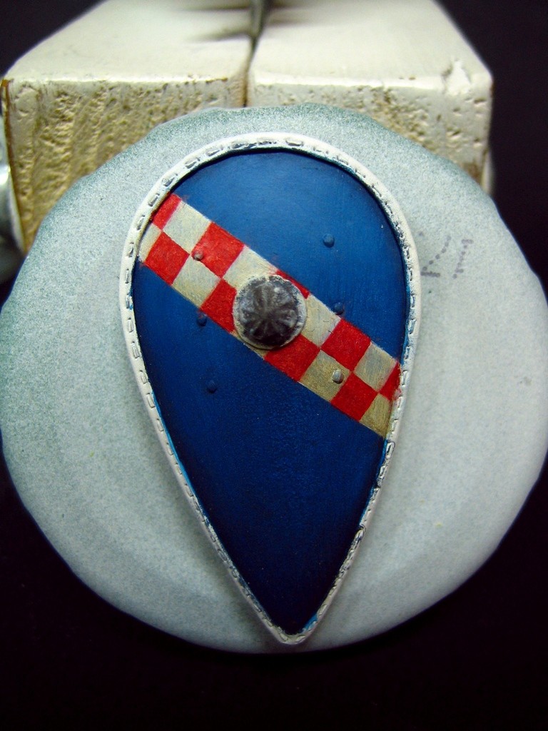

Pour réaliser ce blason, j'ai tout d'abord peint le fond bleu avec un simple dégradé zénital.
Une fois sec, j'ai dessiné une bande blanche inclinée comme sur l'image, que j'ai dégradée à son tour.
Enfin, j'ai peint les carrés rouges.
Afin de m'assurer que tous mes carreaux étaient de la bonne dimension, je me suis aidé d'une bande de masquage sur laquelle j'avais préalablement reporté les mesures.
Voici le résultat :
Chevalier Normand par ToffThor Img_1617
Et la version finale avec les bords en cuir naturel et le humbo en métal :
Chevalier Normand par ToffThor Img_1619
