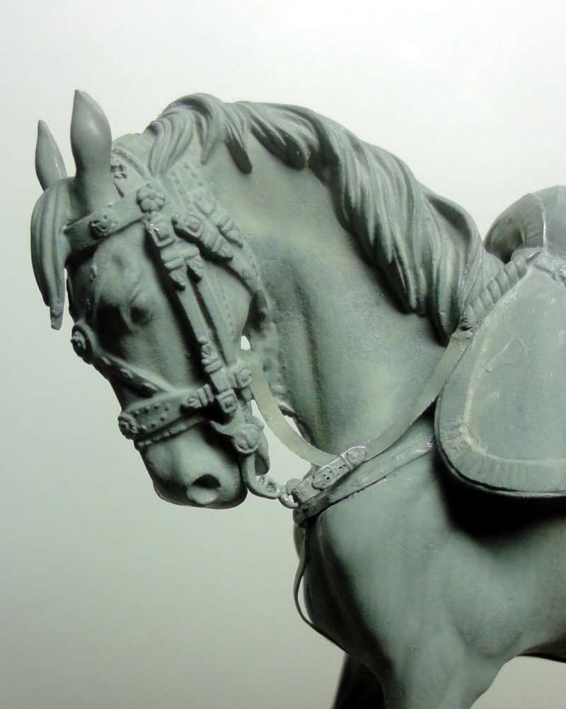

Pas question de faire ici un pas à pas mais, une figurine à cheval (pas si fréquent sur le forum finalement) qui nous permettra peut être de discuter sur les pratiques des uns et des autres dans ce domaine.
Nous commencerons donc par le cheval avec dès le départ des questions de montage.
Pour ma part je préfère tout monter en allant jusqu'aux mors et aux boucles des rênes qui y sont attachées. Les rênes seront mises au dernier moment pour ne pas gêner la peinture. Je mets simplement en place la longe du licol de parade. Pour ce qui est de la courroie qui part du collier pour s'attacher à la sangle, je la mets aussi en place en la détendant un peu: il est rare qu'elle reste bien plaquée sur le poitrail.
Aide de camp Metal Modèles Dsc04231
Aide de camp Metal Modèles Dsc04232
Aide de camp Metal Modèles Dsc04233
Aide de camp Metal Modèles Dsc04234
Ces photos permettent aussi de souligner l'extraordinaire travail du sculpteur avec en particulier tous les fleurons et cabochons sur les brides.

Joli début. La longe de licol me paraît trop large. Il n'est pas trop tard...
Aide de camp Metal Modèles Empty
MessageSujet: Re: Aide de camp Metal Modèles   Aide de camp Metal Modèles Icon_minitimeMer 29 Jan 2014 - 13:53
En effet Paul, il n'est pas trop tard. Une fois de plus, les photos révèlent des défauts à côté desquels on serait sans doute passés autrement.
Correction en cours.
