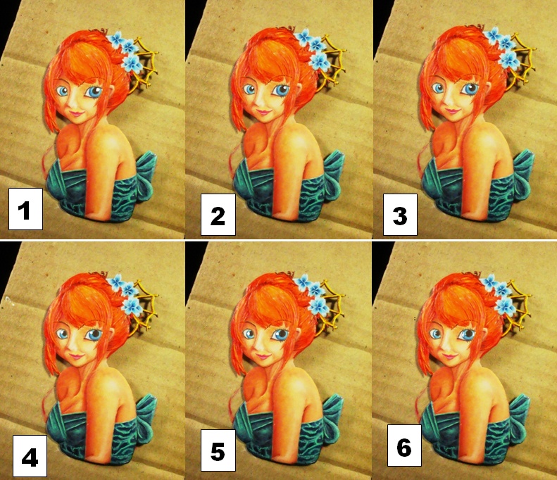

Eh bien ici, j'ai besoin de vos conseils !!
Avec les retouches de détails, il reste encore un point important sur cette figure = lui donner la vie !!
C'est à dire, lui mettre le reflet de vie blanc dans les yeux ...
J'ai donc fait une simulation sur le PC à partir d'une photo, en positionnant le reflet de différentes manières sur la pupille et/ou l'iris, et je vous soumets ces variations.
Je serais très heureux en cette fin d'année d'avoir vos idées à ce sujet par le numéro du meilleur regard!
Buste de Roxelane - 80mm F24a_b10

2 ou 3......
Buste de Roxelane - 80mm Empty
MessageSujet: Re: Buste de Roxelane - 80mm   Buste de Roxelane - 80mm Icon_minitimeLun 30 Déc - 11:21
Waaouw, c'est très rapide, et merci pour ton avis éclairé !!
Bonnes fêtes demain!
MessageSujet: Re: Buste de Roxelane - 80mm   Buste de Roxelane - 80mm Icon_minitimeLun 30 Déc - 20:48
je dirais plus 2 que trois vu d’où viens la lumière, mais je ferais à l’œil droit quand on est de face un point plus petit !! très beau travail  Buste de Roxelane - 80mm 412492  Buste de Roxelane - 80mm 803978
MessageSujet: Re: Buste de Roxelane - 80mm   Buste de Roxelane - 80mm Icon_minitimeLun 30 Déc - 22:04
Superbe peinture moi j.aime bien le 2! C' est très beau tu comptes faire un un cadre?
MessageSujet: Re: Buste de Roxelane - 80mm   Buste de Roxelane - 80mm Icon_minitimeLun 30 Déc - 22:05
pareil...2.... tres belle mise en peinture, sur un plat tres joli...
MessageSujet: Re: Buste de Roxelane - 80mm   Buste de Roxelane - 80mm Icon_minitimeLun 30 Déc - 22:12
oui le 2 ou le 3  mais avec une petite préférence pour le 2.
Beau boulot et merci pour la description de ta méthode de travail. Buste de Roxelane - 80mm 412492
MessageSujet: Re: Buste de Roxelane - 80mm   Buste de Roxelane - 80mm Icon_minitimeLun 30 Déc - 22:51
Merci Carine, Dudu, Charles et Thierry !
Cela rejoint aussi mon choix; je vais faire attention au diamèter pour les deux yeux, Carine.
Oui bien sûr, elle sera mise sous cadre et fond noir; il me reste encore des retouches de finition, pour terminer cette semaine.
Merci de vos suggestions et un Joyeux Réveillon ce soir !!!
MessageSujet: Re: Buste de Roxelane - 80mm   Buste de Roxelane - 80mm Icon_minitimeMar 31 Déc - 1:41
Pas mieux, le deux pour moi aussi sans conteste Wink Buste de Roxelane - 80mm 412492
MessageSujet: Re: Buste de Roxelane - 80mm   Buste de Roxelane - 80mm Icon_minitimeMar 31 Déc - 2:10
Alors eptor, en faisant le décompte de vous cinq, vous représentez  24,453 réponses sur ce forum,  Comme il y a 195,396 réponses pour 2079 membres, cela donne un poids de réponses (à une moyenne de 93.8 réponse par membre,) de l'équivalent de 258 réponses semblables (**), ce qui est un vrai devient un plébiscite et je n'ai plus d'alternative !!
J'achète le No 2 donc, et je n'ai en fait pas le choix !!
Merci à tous, vous êtes des frères (et une soeur) !!
(** vous voyez comment on tourne les statistiques de manière indiscutable)
