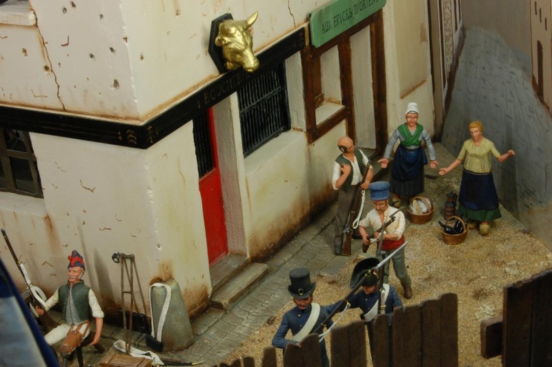

L'histoire de ce diorama tourne autour de la maison qui fait l'angle de deux rues. Un jour, après avoir revu des gravures et des photos de maisons anciennes du vieux Paris et amusé par ces parois ventrues qui sont un défi pluriséculaire au fil à plomb, je me suis décidé à construire une maison au 1/32e (approximativement) puisque c'est l'échelle des figurines Historex, en m'inspirant de ces images. Je n'avais pas encore l'envie de créer un dio, simplement de reproduire quelque chose de ressemblant aux gravures. Comme souvent, ces créations sans but précis sont diverses (caisses, murs, bancs, porte...), des accessoires que je mets de côté et que je ressors trois ans plus tard pour "meubler" une scène.
Selon ma technique habituelle  - j'ai maintenant un recul de 17 ans qui me renseigne sur la "tenue" du procédé, j'ai choisi un contreplaqué fort de 15mm. Si mes bases sont souvent en latté ou en aggloméré épais, je monte les murs d'élévation en contreplaqué, d'épaisseurs variables selon les parois. L'avantage est à la fois la légèreté, la robustesse et la facilité d'assemblage, soit par collage, clouage ou vissage pour ancrer des éléments lourds. Avec mon expérience d'exposant, je me mets ainsi à l'abri des mauvaises surprises car trimbaler des plaquettes avec les vibrations et les chocs, c'est toujours un risque. On y a passé trop d'heures!
Comme tous les bois, le contreplaqué est cher, trop cher. Régulièrement, je vais au stand de la découpe à ma grande surface et j'achète un plein caddie de chutes de toutes les natures de bois et épaisseurs pour 10 €. J'y trouve généralement mon bonheur.
Traçage, découpe à la scie à ruban, puis à la scie à chantourner pour les ouvertures. Je fais un premier montage à peine pointé pour me rendre compte des proportions, de l'harmonie de l'ensemble et comparaison avec l'aide de "pépère", un vieux grenadier tête nue et sans bras, au garde-à-vous, raté il y a trente ans et qui me sert d'étalon. On évite ainsi bien des erreurs d'échelle. Le pré-montage  m'informe sur le respect de mon modèle quand il y en a un. Puis j'applique une couche d'enduit à l'eau (enduit "universel"). Avantage: séchage ultra rapide, ponçage fin possible, possibilité optimale de gravure, accepte toutes les peintures après primaire et surtout, excellente adhérence au bois et au CP. Depuis 17 ans, je n'ai  jamais constaté de fissuration, de cloquage, d'écaillage ou de décollement. Si les détails en saillie prévue sont accentués, une ou deux couches d'enduit peuvent être nécessaires. Elle se superposent parfaitement. Le reste est affaire de gravure à la pointe sèche ou à la fraise. Naturellement, pour un mur de pierres ou de briques, il faut de la patience. Mais le résultat est étonnant.
Sans commentaires. Les saillies, corniches, enjolivures, rebords, sont de bois collé ou de baguette fine ou de moulure appropriée posé avant l'enduit
C'est ce que j'avais obtenu en premier avec un effet ventru modeste  et une patine inachevée. Avant le montage définitif dans la caisse, profitant des "carreaux cassés" et des emplacements de tir de choix qu'ils représentaient, j'ai ajouté quatre fusils pointés. Au rez-de-chaussée de la façade en pignon, une petite boucherie et une  petite boutique de commerce d'épices. Sur l'autre façade, une entrée charretière. Les constructions anciennes ne sortaient pas d'épures d'architectes, c'est évident. C'est une gravure de la révolution de 1848 qui a été mon modèle.
Maintenant, une vue du toit. Je ne suis pas doué pour les tuiles nervurées ou les tuiles romanes. Pour les tuiles plates de l'Est et d'Allemagne, j'y réussis assez bien. Je me suis fixé une dimension de tuile de 15mm sachant que les deux tiers hauts sont recouverts par les rangs supérieurs et le tiers bas (pureau) est découvert. Je procède comme les couvreurs, rang par rang, avec des bandes carton découpé et encoché sur un calibre que je colle en place, de 5 en 5mm par rang avec une demi-tuile de décalage d'un rang sur l'autre.
C'est ma toiture de prédilection.
Peinture à l'acrylique rouge anglais ou terre de sienne et patine avec des jus de TOB, puis brossage à sec léger d'ocre clair qui fait ressortir les arêtes et j'obtiens de belles tuiles vieillies. Excusez les photos pas très bonnes.
Les bandes verticales figurant les façades de bâtiments de part et d'autre de l'ouverture. La perspective est volontairement forcée non pour être vue mais pour guider le regard vers le centre de la scène.
Partie du décor d'arrière-plan. On voit que la peinture, de la gouache acrylique, été appliquée à même le bois sans autre préparation que quelques coups de crayon pour guider la main. Ce n'est pas ce qui demande le plus de travail.
Vue d'ensemble du dio, en atelier, sans glissement latéral, c'est-à-dire sans les lignes de fuite de la perspective. L'éclairage intérieur n'est pas allumé. La vitre provoque deux reflets parasites.
Vous connaissez les personnages sauf les deux ménagères qui apportent de quoi soutenir le moral des insurgés: du pain, du vin et une marmite de fricot. En, raison du danger, un ouvrier leur enjoint de ne pas aller plus avant. On voit la devanture de la boucherie et du commerce d'épices. L'éclairage intérieur du dio est allumé.
Vue de face de la barricade à l'intersection de 3 rues. Elle est au bout d'une rue montante, donc plus difficile à attaquer. Au premier plan , deux lignards abattus et aussitôt délestés de leurs armes. Un canon de 4 a tenté d'ébranler l'amoncellement. Il n'a pu faire chuter que deux grosses poutres sans réellement entamer l'obstacle.
Nous connaissons l'ouvrier typographe. C'est un meneur, comme beaucoup de ses compagnons d'imprimerie. Dans son quartier, il organise l'insurrection et encourage les autres en montant à son poste de tir. Le guetteur qu'on aperçoit dissimulé juste derrière Gavroche a donné l'alerte. Derrière lui, on voit un bougnat et un ancien garde national. Les drapeaux sont faits d'une feuille d'étain enroulé d'un tour sur la hampe faite d'un fil de laiton d'un ou deux mm de diam. non recuit, martelé à un bout pour lui donner une forme lancéolée. Le collage est fait à la cyano. La peinture est de l'Humbrol toute bête. Bien séchée, la mise en forme en plis tombants a alors été effectuée sans la moindre difficulté de même que les trous, déchirures et salissures sans que la peinture ne s'écaille.
Le menuisier, son compère et nos deux ménagères avec leurs paniers de victuailles. Petit aperçu à droite, début de la rue en pente, toute en perspective sur la paroi. Devant, nos deux demi-soldes.
La perspective de droite lorsqu'on a la curiosité de glisser à gauche. Sans le vouloir, contrairement à la voie du côté opposé, on a l'impression que la rue est en pente douce vers le fond. Pour l'effet, ce n'est pas plus mal. Même technique de peinture sans recherche particulière et même chance pour votre serviteur qui se faisait une montagne de cette entreprise, indispensable dans un diorama fermé.
Gavroche en majesté. Insouciant du danger comme beaucoup de mômes, vraie image du titi parisien ou Poulbot avant l'heure, il ne peut s'empêcher de faire le pitre sans se douter qu'il offre une cible aux tireurs adverses. Cette audace lui sera fatale. Dès le début, j'avais prévu d'inclure dans cette présentation, ce personnage de gamin espiègle et intenable. Puis, j'ai appris que Victor Hugo, dans sa description de l'insurrection et du personnage de Gavroche, s'était inspiré non des Trois Glorieuses mais des émeutes républicaines de 1832, consécutives à l'enterrement du général Lamarque. Du coup, le doute s'est installé mais, par romantisme, je n'ai rien changé et laissé l'enfant comme il est, là où il est.
Fin et merci d'avoir pris la peine d'aller jusque là.
