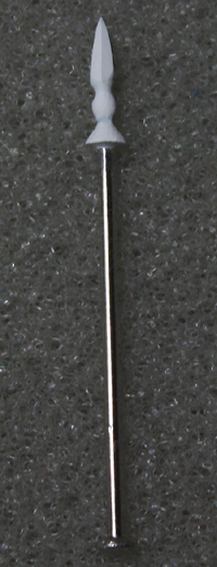

| Le sabre est une arme composite. La lame est à la Montmorency, sabre à faible courbure de cavalerie lourde, avec son fourreau d’acier, mais la garde est à l’orientale, à poignée de corne, quillon et pommeau de métal argenté. On ne voit pas de dragonne, de toute façon il s’agit d’une arme d’apparat, puisque ce timbalier n’évolue qu’en parade. Il est aussi porté à l’orientale, le bout du fourreau vers l’avant, avec des cordons passés autour de la taille sous la ceinture et non en sautoir autour du buste, ce qui dénaturerait le soleil du corselet… |

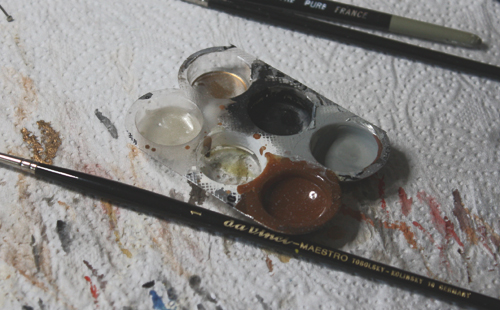

| Sujet: Re: Un timbalier de cuirassiers sous l'Empire. Ven 31 Aoû 2012 - 10:38 | |
| - jicécé a écrit:
(j'utilise une alvéole de plaquette d'emballage de médicament). Merci de l'astuce (des astuces avec celle du talc). La plaquette, c'est pour le travail et la "gestion" de la dilution, c'est bien ça? |

| La "palette" dont je me sers quand j'ai besoin d'une certaine quantité de peinture, pratique pour faire un mélange homogène : Je l'ai déjà dit qu'il fallait être un grand malade pour faire de la figurine :grim: (Il s'agit ici de pastilles pour la toux : tout le monde peut avoir ça...) |
